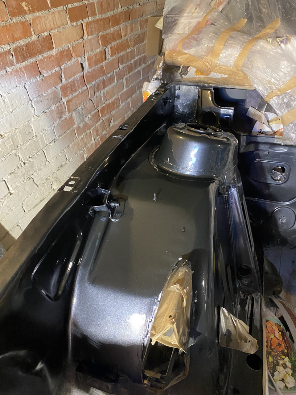

4 часа назад, ap-bmw сказал:
Респект! Неужели она скоро поедет?
Куда денется, поедет конечно)

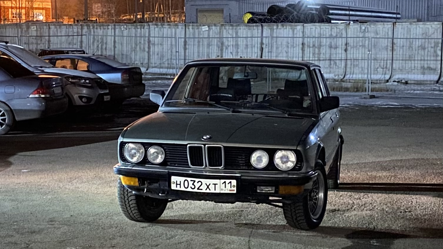

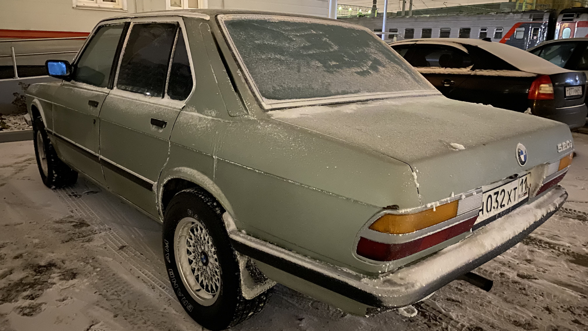

8 часов назад, ap-bmw сказал:
Поздравлямба тады))))
Под капотом православный м20 на J тронике?
Он самый )))
предстоит первым делом найти прогревочные - их нет совсем. Будут мысли, с чего начать?
