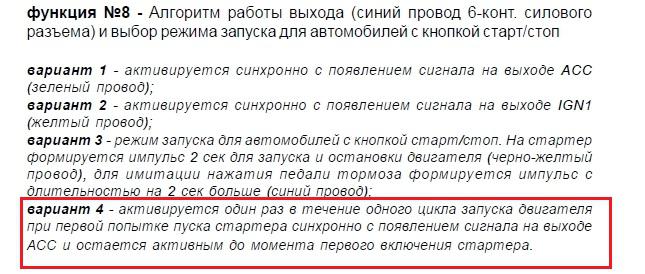

Texas_Ranger Опубликовано 3 декабря, 2013 Опубликовано 3 декабря, 2013 в бензонасосе обратный клапан это шарик в штуцере ,а мембрана там для выравнивания пульсаций топлива. Фокус с зажиганием и накачкой топлива не получится ,это m20 - бензонасос начинает качать только после вращения стартера Делается по-другому: перед пуском двигателя кидаешь плюс с аккумулятора на 23-й предохранитель секунд на 10, чтоб гарантированно заполнить топливную рампу (в тишине будет даже слышно посвистывание регулятора - это значит давление набралось и с обратки топливо пошло). Если после этого двигатель заведется с пол-оборота - действительно имеются проблемы с подачей топлива, кстати не держать может как обратный клапан насоса, так и регулятор давления. 1 Цитата
АлександR Опубликовано 3 декабря, 2013 Опубликовано 3 декабря, 2013 ну да ,ещё если стоит автозапуск типа starline a91 то можно подрубится к этой функции ,или вообще собрать простенький таймер предвключения насоса при зажигании . Цитата
K0st Опубликовано 3 декабря, 2013 Опубликовано 3 декабря, 2013 в бензонасосе обратный клапан это шарик в штуцере ,а мембрана там для выравнивания пульсаций топлива. Фокус с зажиганием и накачкой топлива не получится ,это m20 - бензонасос начинает качать только после вращения стартера. Да-да, тоже сообразил уже позже. Там же ДПКВ отвечает за работу бензонасоса. :) Цитата
