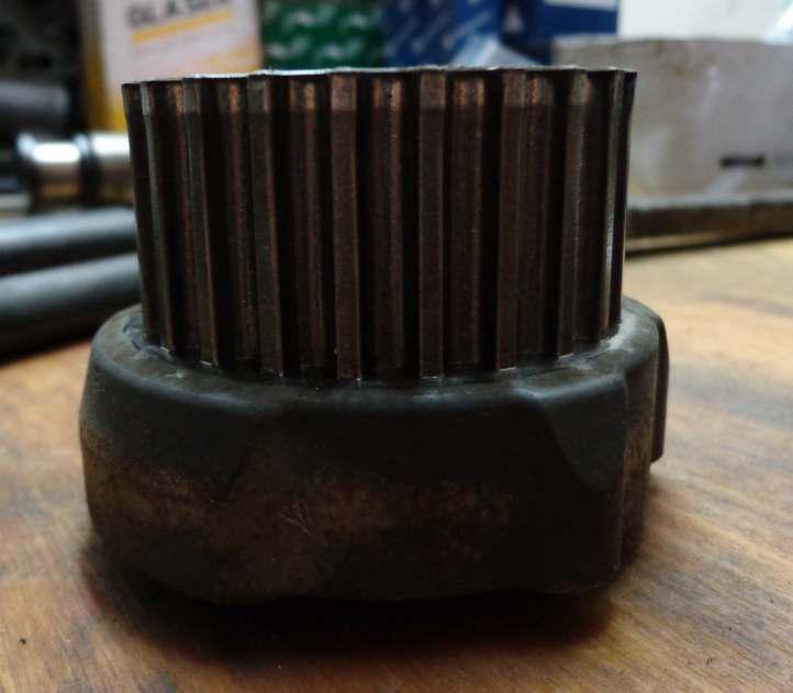

АлександR Опубликовано 18 февраля, 2014 Опубликовано 18 февраля, 2014 Привет всем ,подниму фотки своего капремонта в 2011 году ,так как нынче залез камерой в цилиндр и обнаружил такую же картину как и до капиталки ... (смотрим на отпечаток на всех поршнях) Направляющие,много снято с гбц,Клапана или тупо нагар и это у m20 норма ?? Цитата
Texas_Ranger Опубликовано 18 февраля, 2014 Опубликовано 18 февраля, 2014 Проверяй фазы ГРМ - касания поршня клапаном однозначно не должно быть ни при каких обстоятельствах. Цитата
АлександR Опубликовано 19 февраля, 2014 Опубликовано 19 февраля, 2014 износ зубъев н е может давать такой эффект ?? Цитата
Texas_Ranger Опубликовано 19 февраля, 2014 Опубликовано 19 февраля, 2014 А ты померяй штангенциркулем ширину впадины у шестерни и ширину зуба у ремня, хотя бы "на левый глаз". Зазор там какой-то должен быть, но если разница уже очень велика - вот тебе и ответ, почему так. Цитата
FENIX Опубликовано 19 февраля, 2014 Опубликовано 19 февраля, 2014 износ зубъев н е может давать такой эффект ?? Износ не значительный у тебя Цитата
