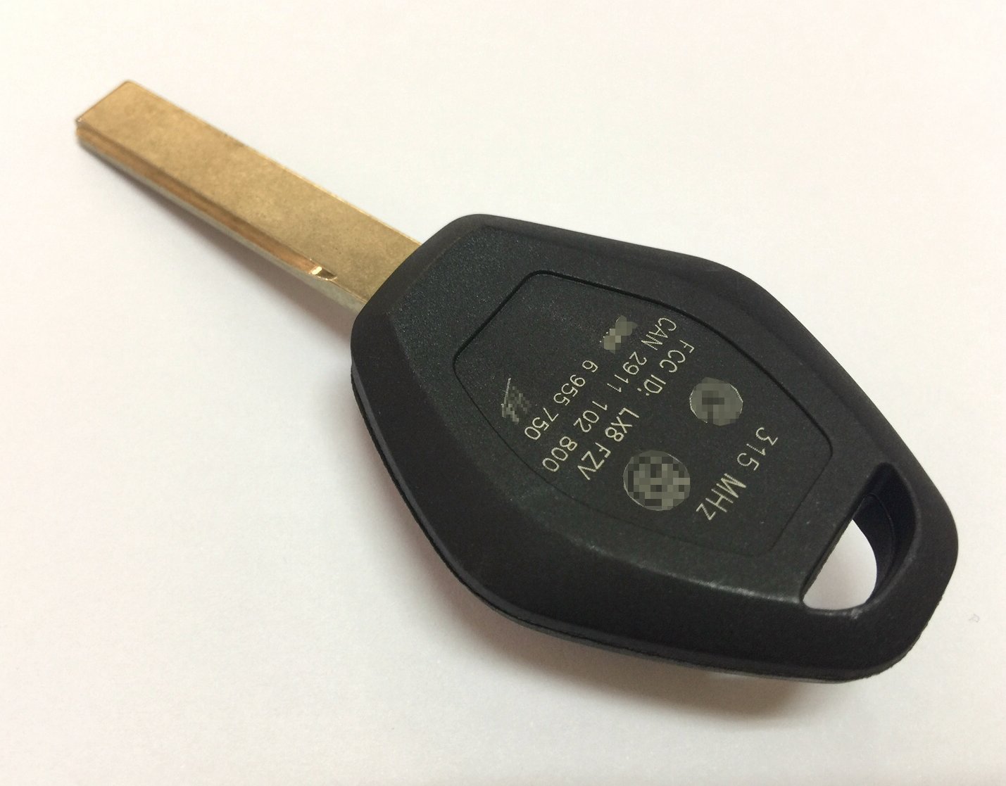

Combat Опубликовано 22 сентября, 2018 Опубликовано 22 сентября, 2018 И ключ лучше у продавцов из штатов заказывай, Тайвань говно полное. Как в теме по ссылке на болванке сзади должны быть все надписи, как на оригинале. Цитата
Buster Опубликовано 22 сентября, 2018 Автор Опубликовано 22 сентября, 2018 И ключ лучше у продавцов из штатов заказывай, Тайвань говно полное. Как в теме по ссылке на болванке сзади должны быть все надписи, как на оригинале. Сойдет? Цитата
