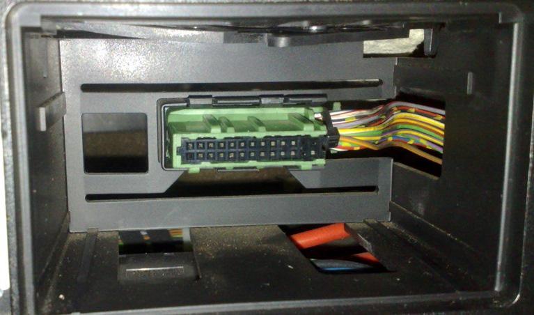

Так вот, решил заняться восстановлением Б.К. (точнее просто эл. часы с термометром)
На дисплее отображаются нули, и мигает точка между ними.
Сначала подумал, что его всунули в ультра лоу проводку с тремя проводами, вот он и не фурычит.
Но был удивлён, когда увидел на разъёме полноценный толстый жгут проводов.
На кнопки не реагирует.
Почему же он не работает?
При его включении после отсоединения аккумулятора так и будут нули с мигающей точкой. Выставь просто время и дату.

Разобрал эти часы, помыл контакты кнопок аммиаком, потом спиртом, и о чудо - кнопки стали работать :)
