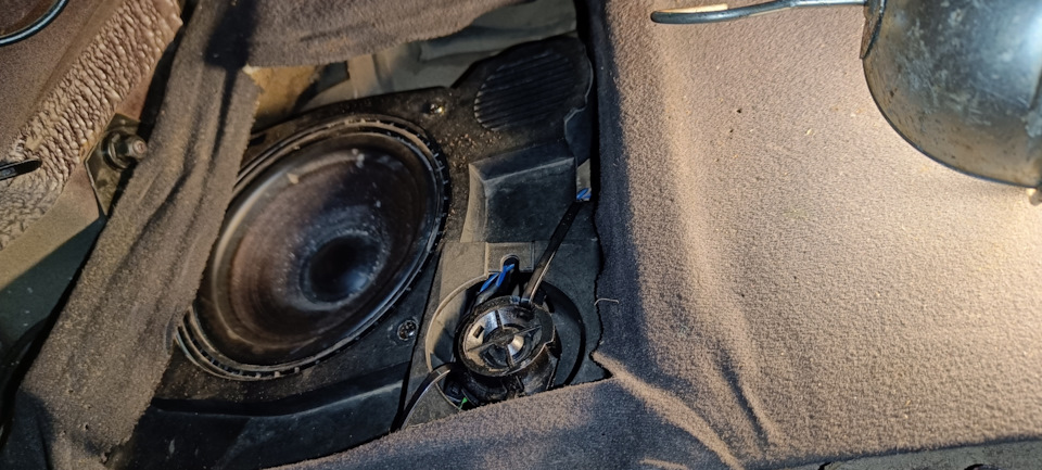

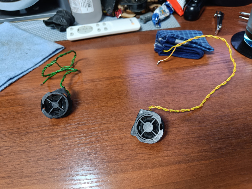

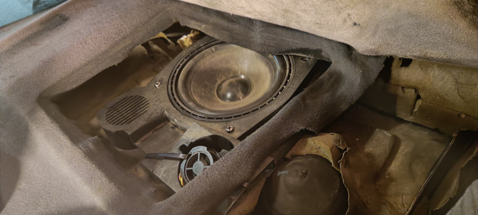

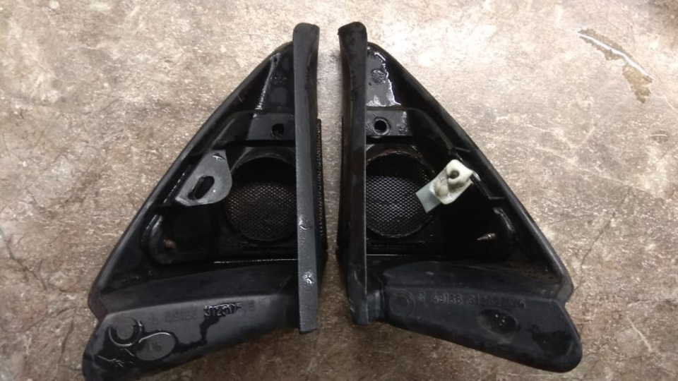

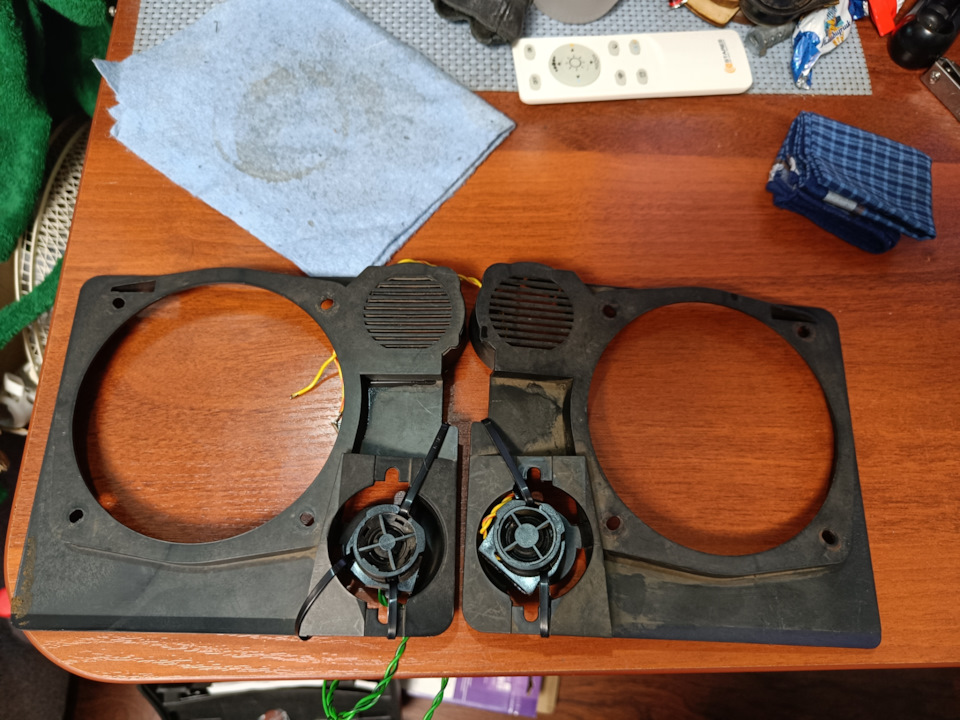

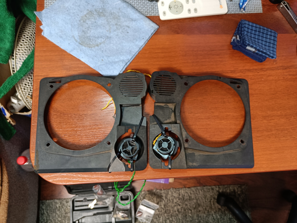

Дома делать нехуй было, присрал задние динамики в рамки, решил в ней ничего не сверлить и не резать, обрезал 39й пластик и кругляш с динамиком просто на стяжках растянул

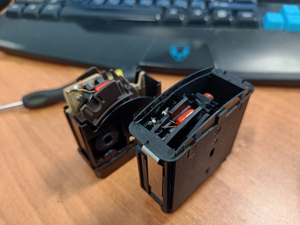

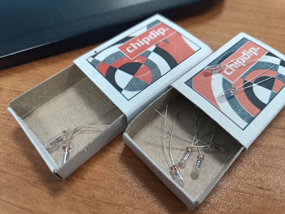

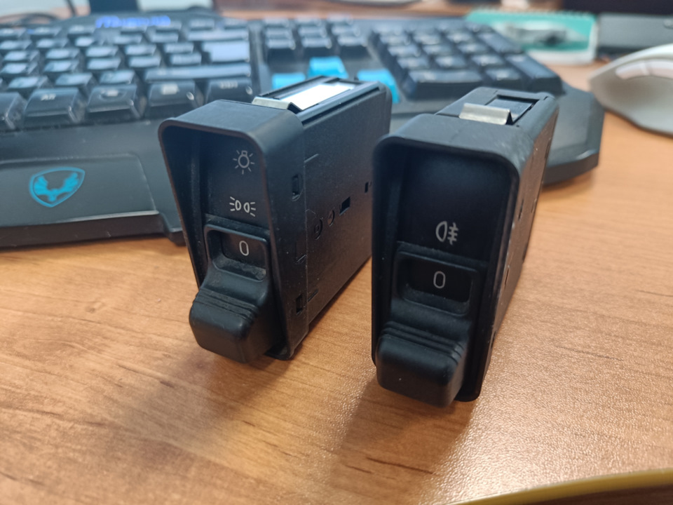

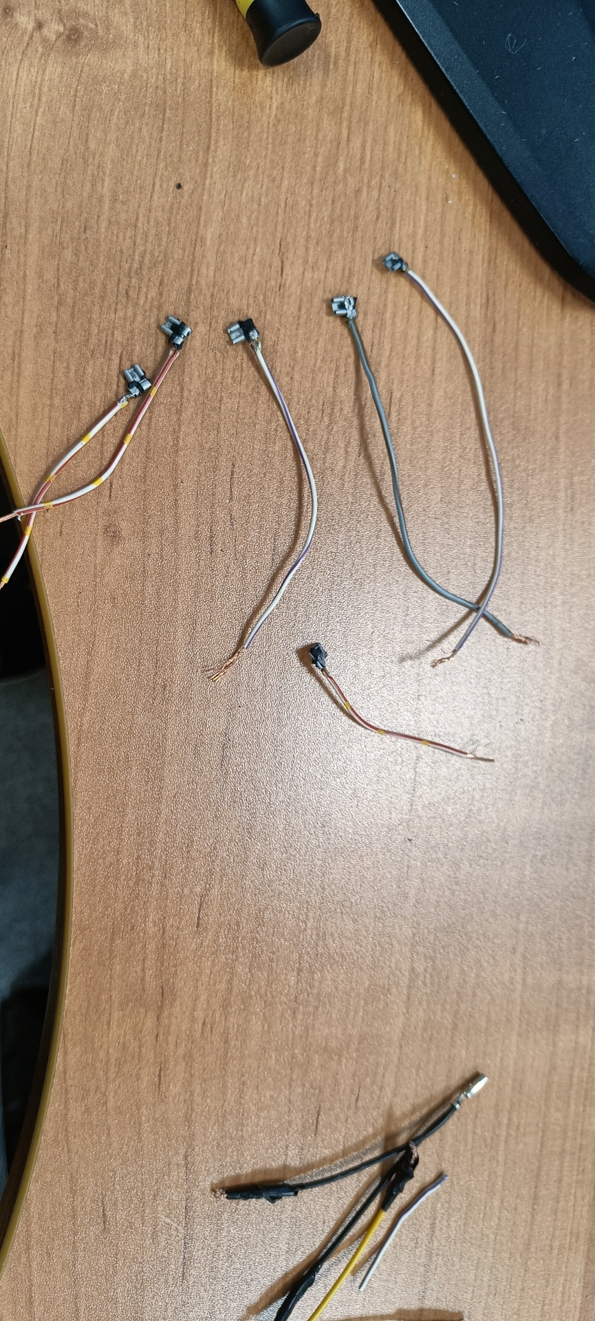

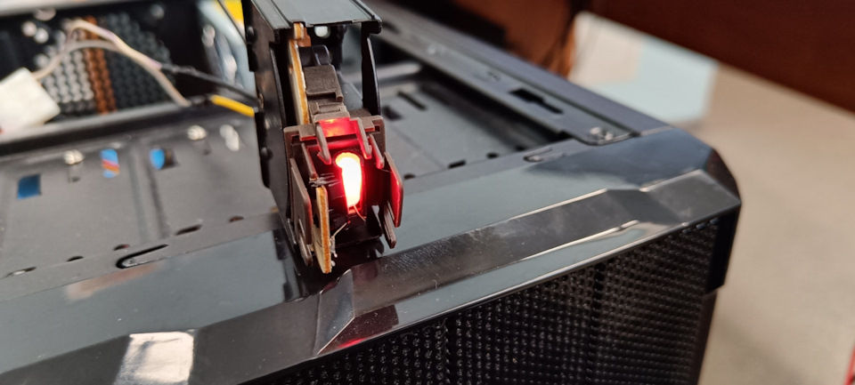

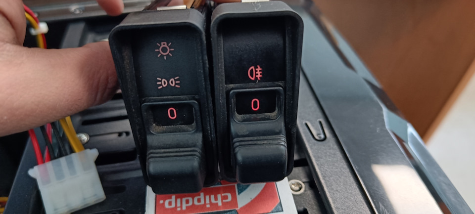

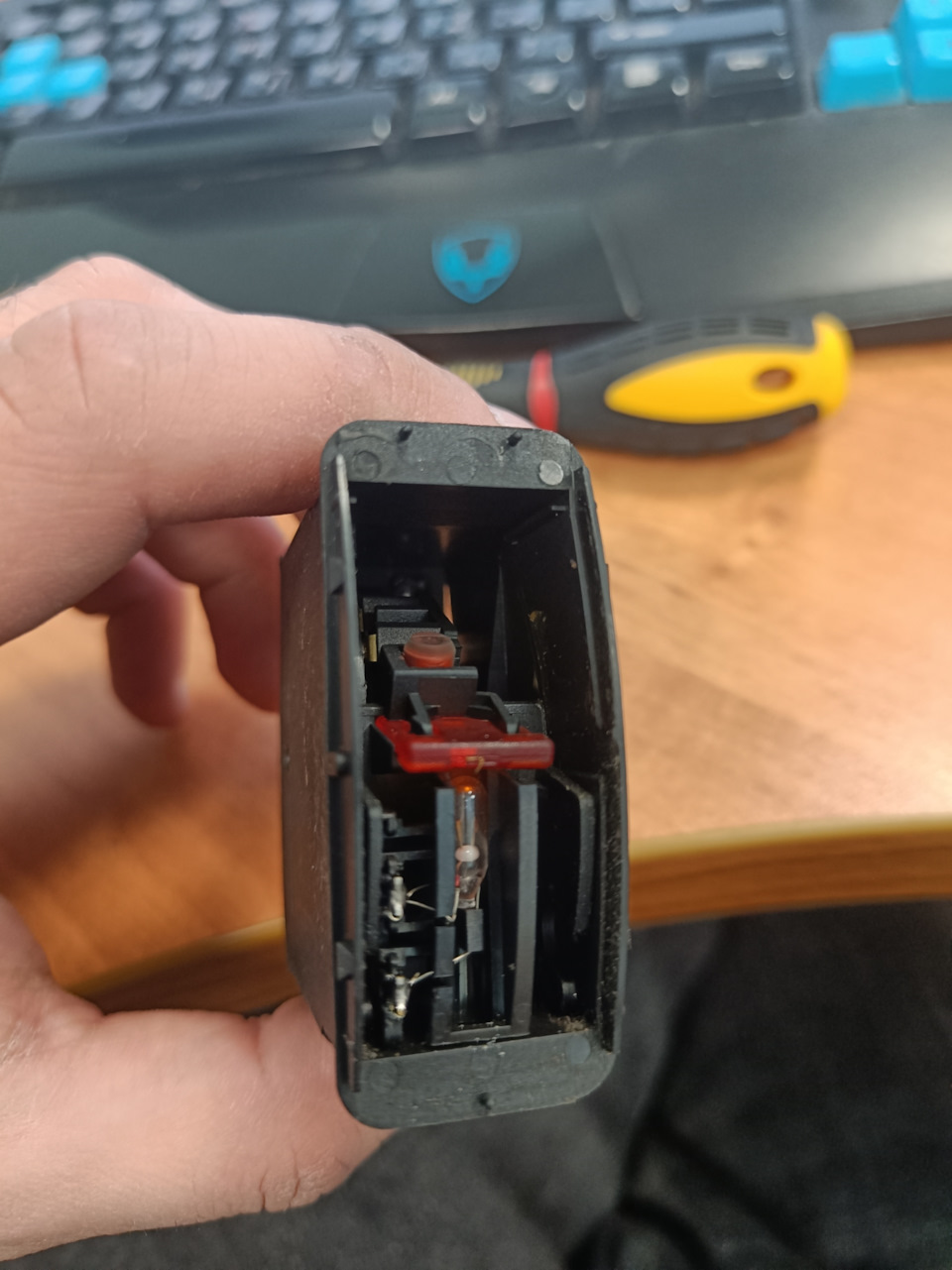

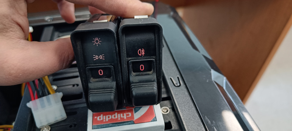

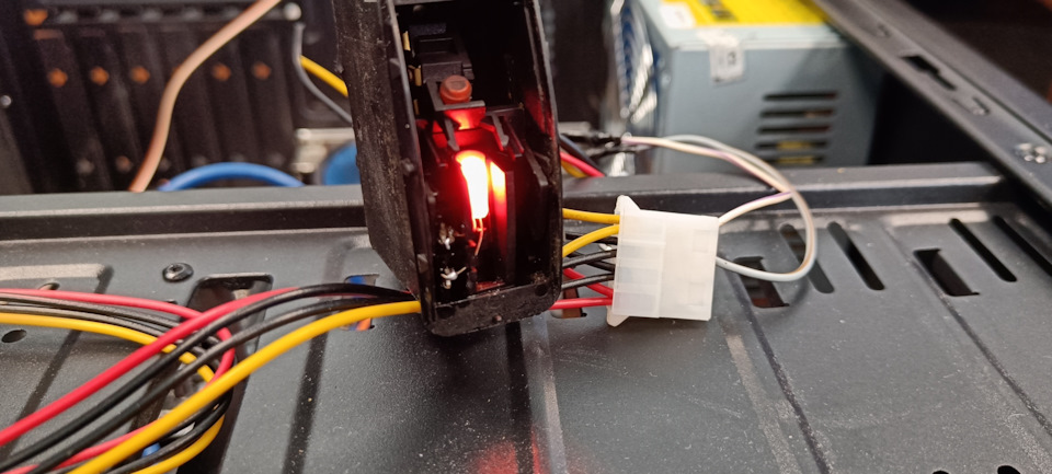

Взял тумблеры птф и фар на работу, перепаяю лампочки, лампочку в кнопки аварийки решил не менять, да и кнопка дебильная всё равно, заедает её часто :((
заказал новую, если по качеству ок, то закажу ещё и в е32 :)

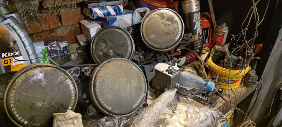

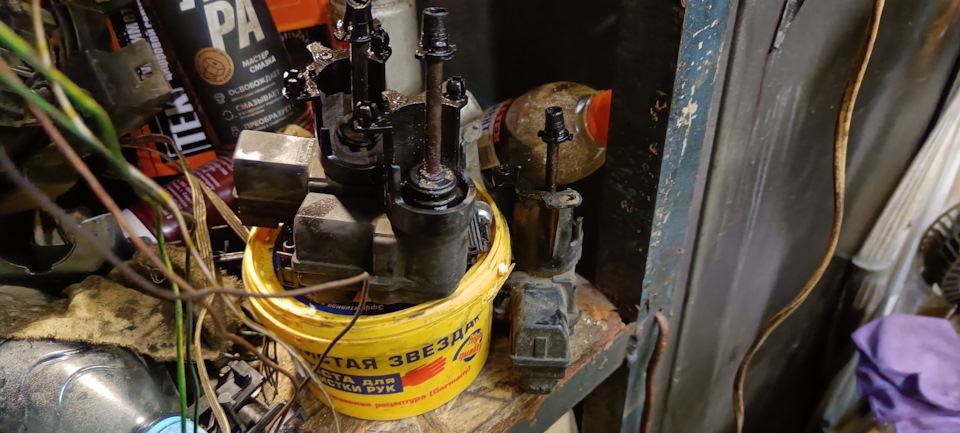

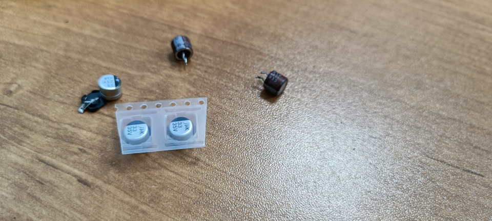

И дома ещё нашел 2 конденсатора, надо доставать из гаража фары от трича, вынимать с них корректоры и дристулировать их, как раз один ближний мой лопнул, поставлю другие фары ( 3й комплект, тоже хорошие )

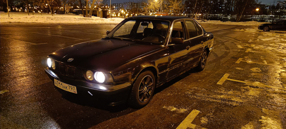

Чпонькнул в машину, норм, нравится
Решил взять на работу корректора, что бы не скучать, но сперва их нужно было снять со старых фар
И ещё один сдернул с 3го нового комплекта фар ( его покажу позже ) :))))
Завтра будет дристуляция.

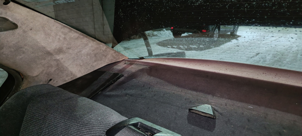

Правда полке совсем пизда, нужно менять, но как- то

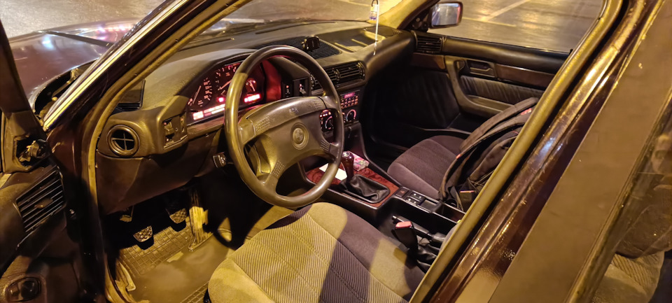

Снова в чёрный всё закатаешь?) А что,было бы охрененно,а то смотрится как-то разноцветно и помято,или из-за освещения так кажется,хз)
6 часов назад, Кила сказал:
Из-за алькантара)
7 часов назад, Bain сказал:
Из-за алькантара)
Эт уже алькатраска скорее,о которую гномы бычки нещадно тушили и на полке оргии устраивали, ох бля и доставалось же несчастному тричу) Но по-любому машина заметно опрятнее стала и теперь уже ни от кого не скроется, как трич всё интенсивней хвостом виляет от счастья)))

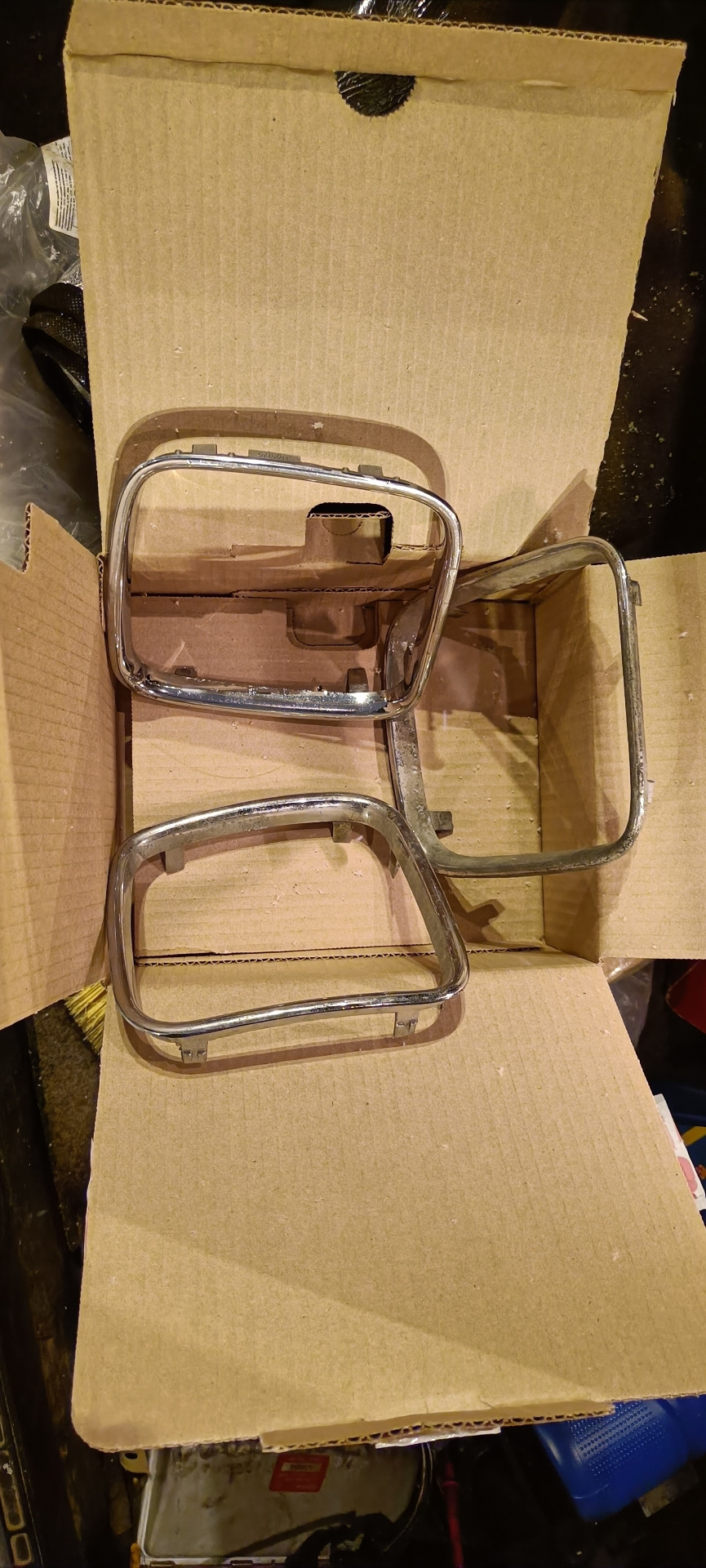

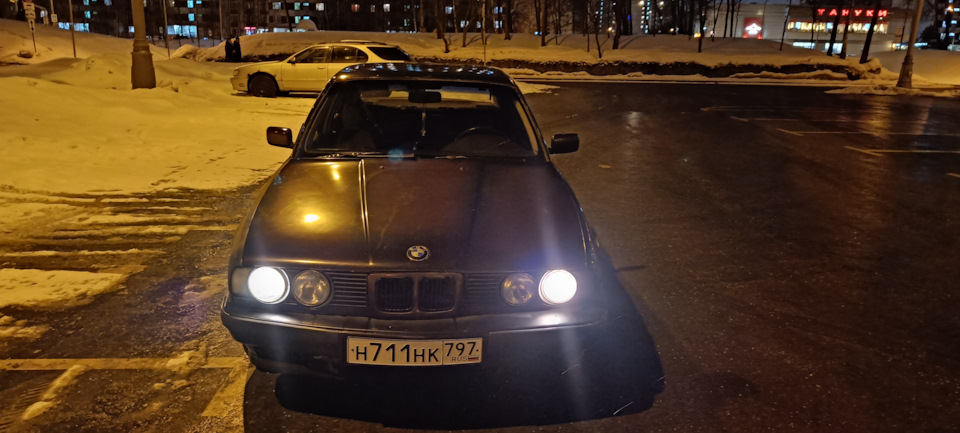

Спасибо Андрею @34-й Скорый, он подогнал мне ус, теперь их комплект, примерил вчера, вроде красивше стало, насколько это уместно говорить в контексте такого чертолёта... :)
Правда всандаливаются не до конца, решетка как- то коряво стоит, буду потом разбираться, пока вынул их, разбираться с этим я буду скоро, нужно будет снести ей ебало и перекинуть магниевые отражатели в другие фары т.к. эти запесочило и ещё недавно лопнул один ближний, я его снегом протереть решил от грязи на трассе, он и треснул :((

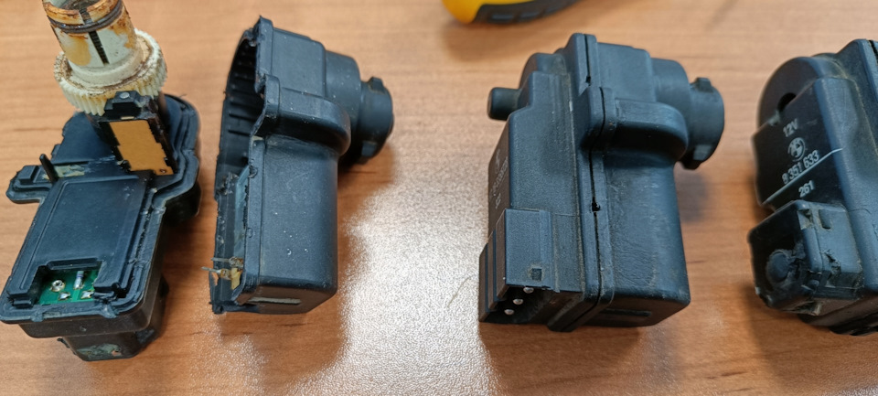

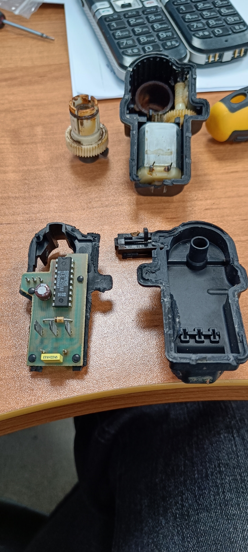

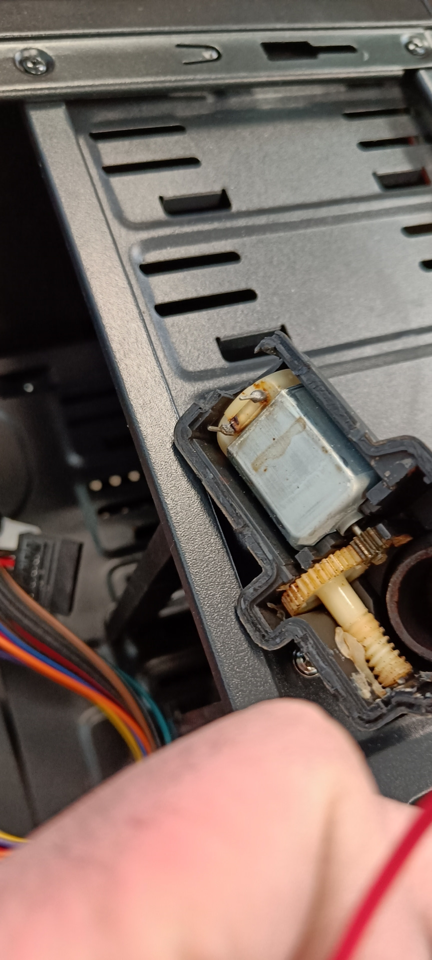

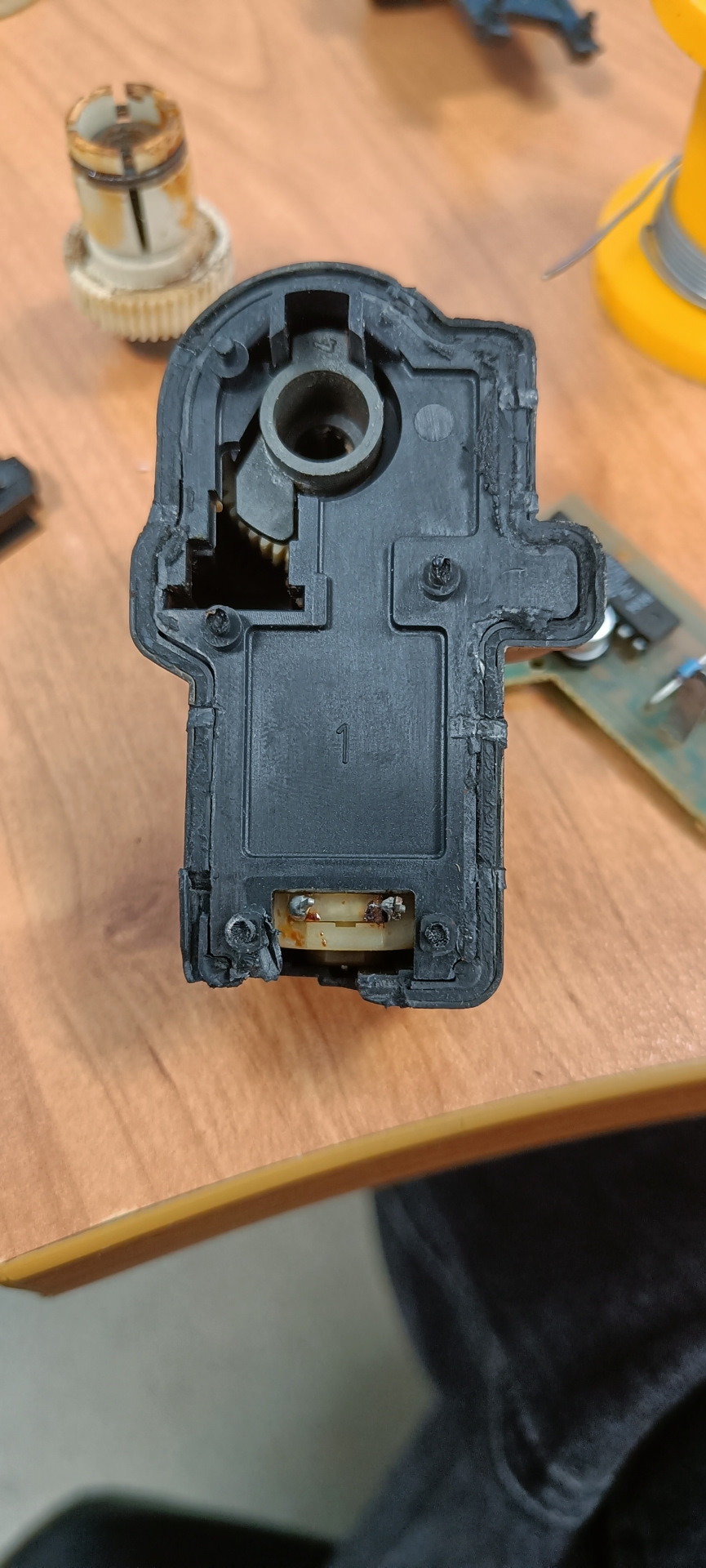

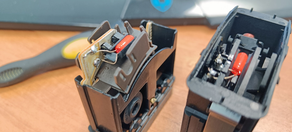

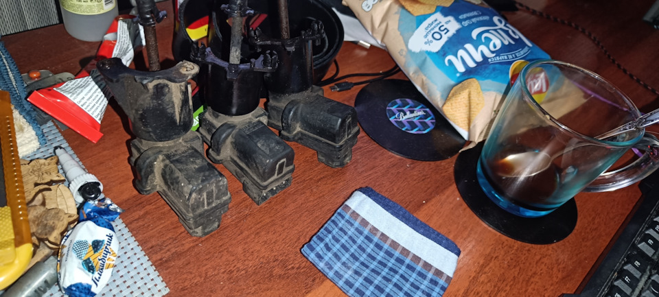

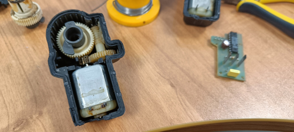

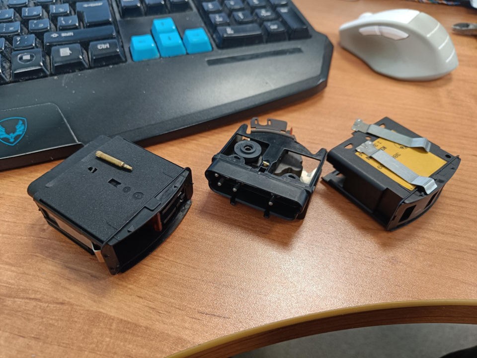

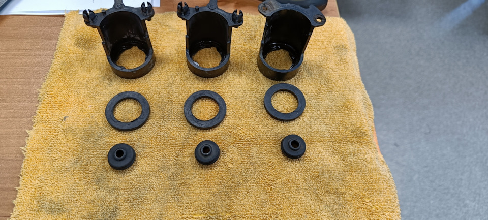

Только я не обратил внимание, что там 2 дореста и 1 рест в итоге набралось, а я в доресты не лазал особо никогда, но решил глянуть чё там внутри

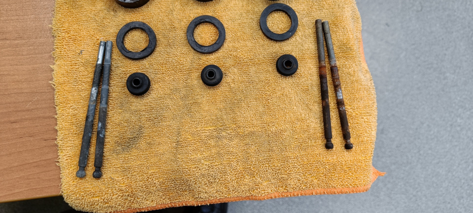

Штоки у них разные, слева рест лежат, справа дорест
их думаю потом 600й или даже может 1000й шкуркой шлифану, обмокну в какую- нибудь хуйню, что бы не гнили

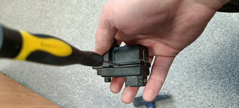

Дорест надвое разваливается труднее реста

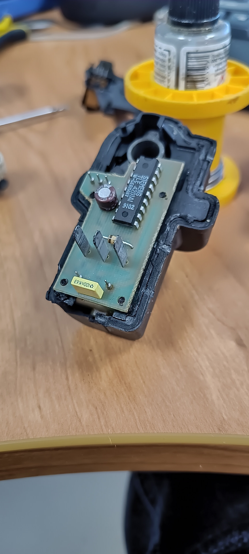

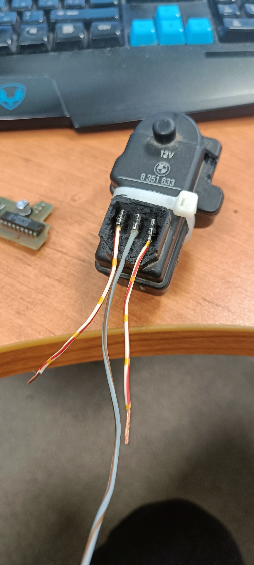

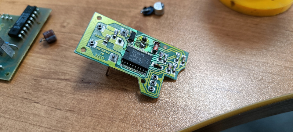

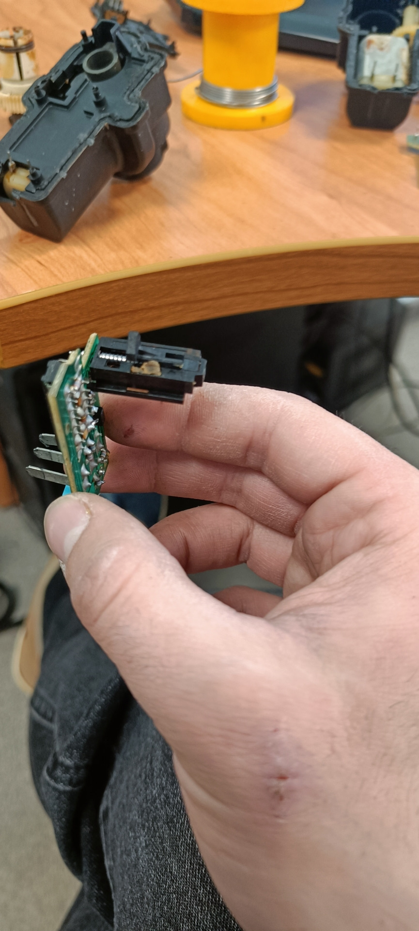

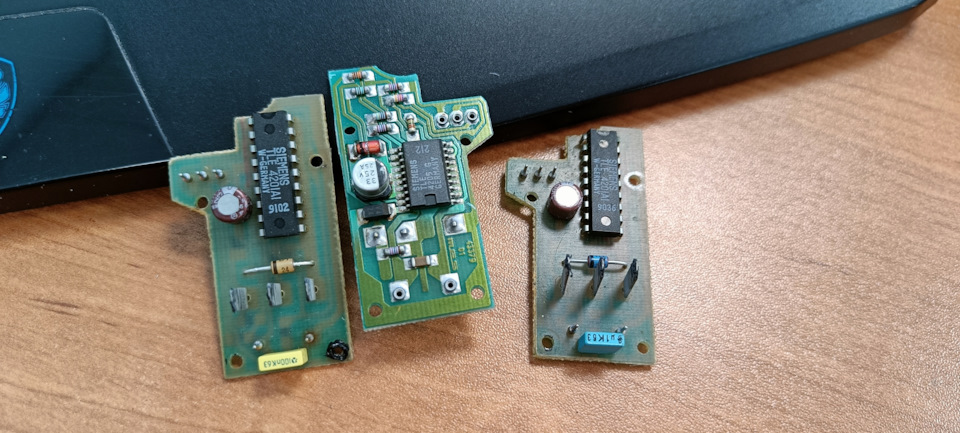

Моторчики срабатывают от прямой подачи питания, биполярные, со сменой полярности меняется направления вращения, в целом тут всё как в ресте, конденсатор тоже на 33мкрф и под 25в, что как бы намекает на то, что управление должно быть аналогичным ресту, т.е. работает он с один плюсом в одну сторону и с 2 плюсами в противоположную

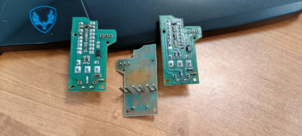

Плата так выглядит, конденсатор тоже видно, он чуть другой, но по параметрам такой же
Во время пайки обломал ножки одному новому, сюк, обидно, идти в чип дип некогда было, проверил старые, один жив был, впаял назад :((

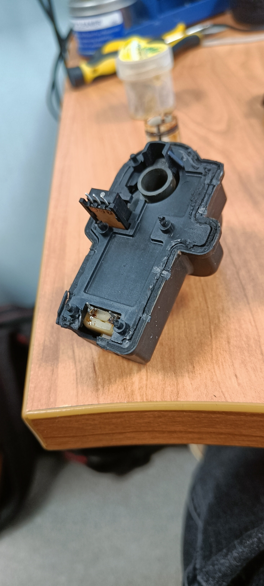

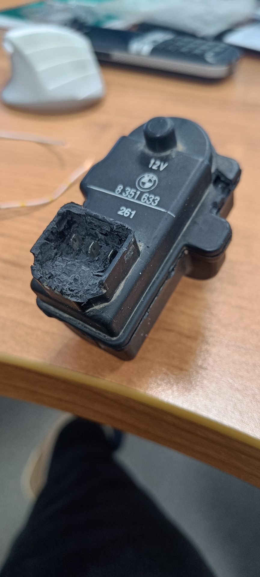

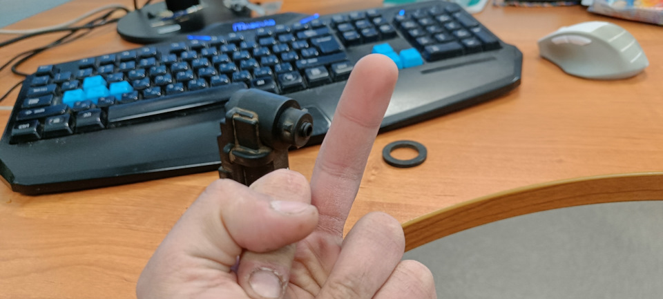

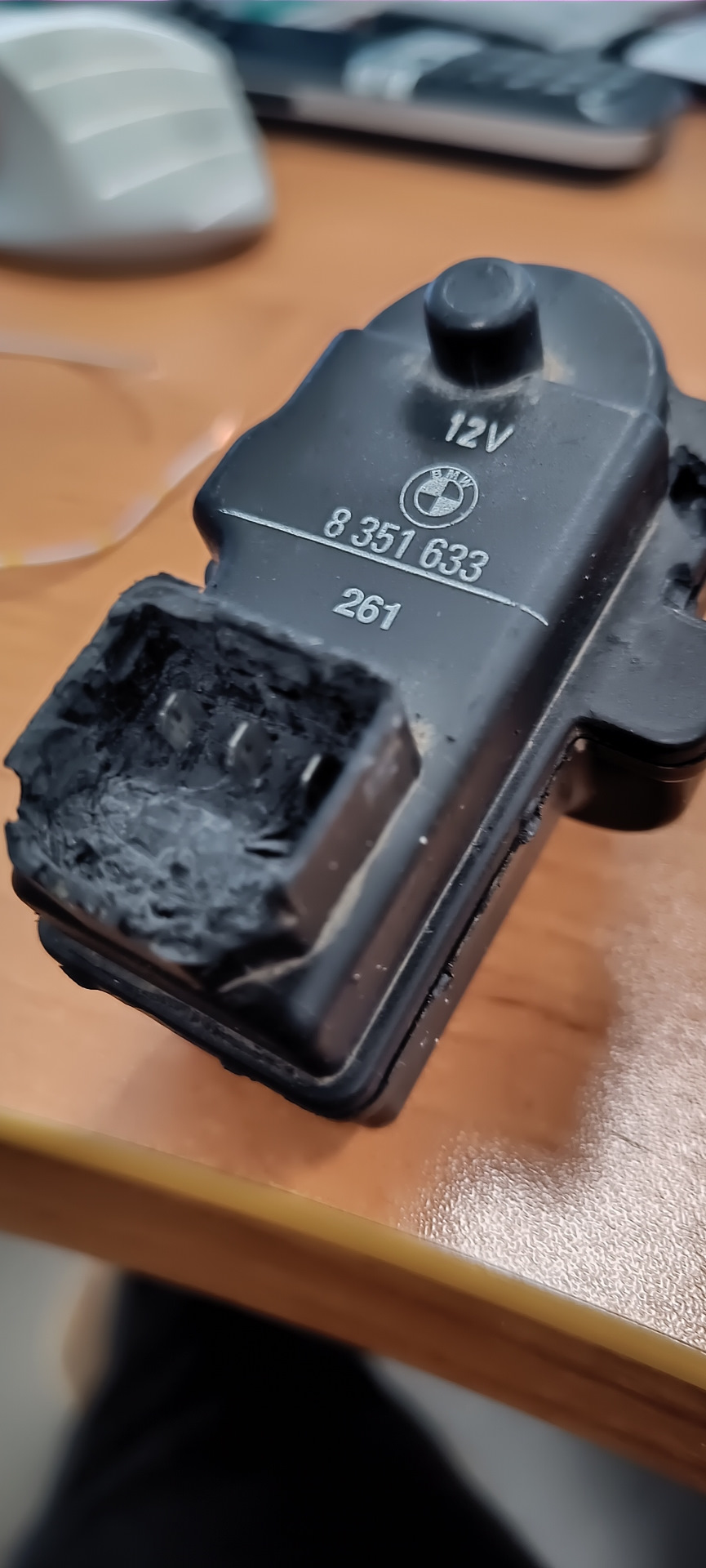

Так же на задней крышке есть квадратный отлив, там контакты от платы с угловыми разъемами и проводами с круглой 3 контактной фишкой, у меня под корень оторваны были, крышка держится на компаунде, которым всё залито, отковыривать не сложно...провода из клемм я тупо вырвал, облудил кусочки и обжал в эти же клеммы
начал собирать
Окончательно собирать и склеивать не стал, хотелось протестить их работу, прочистить как следует и смазать, но не понил как их заставить работать, подавал как на ресте в средний контакт пинус, а в боковые плюсы, он не шевелится, если подать минуя наружние клеммы, то моторчик маслает, но что- то жмыхает и пахнет паленым, крипанулся.
Решил докупить один рест и его сделать, а с этими разберусь потом и продам за 100500 нефти :)
Собственно, если трич пойдет в митол или продажу то рестовые корректора тоже сниму и отправлю в нз или продам
з.ы. последний рест корректор уже сегодня переберу
А, и нашел недостающую правую сеточку в хуйфуй динамик в Тюмени и целых 2 уголка в Перми, ехать будут до ослиной пасхи :(((
Ну зато дешево и можно будет уже окончательно всю музыку установить и закрыть этот вопрос, а динамики для трича можно продать за 100500 деняк)
ну только пластик и сеточки покрасить, прилепить пумпушки эти резиновые на саморезы и капсула)

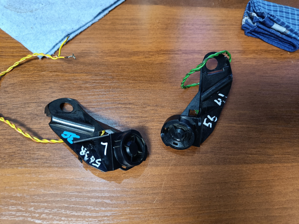

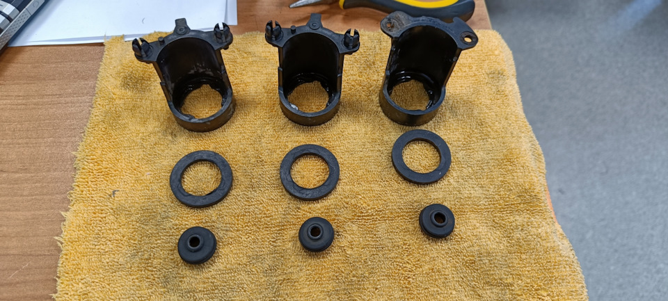

Никогда не было причин нос совать в корректоры,но почему-то считал их неразборными,хмм) Тогда вопрос - а случаем не бывает в продаже отдельно пластмассок,что на твоём фото, а то при манипуляции с моторчиком омывашки случайно сломал "лепестки"(обвёл) и теперь корректор "отстал" от фар,но корректирует))) Кстати,у твоего крайнего справа тоже этих "лепестков" нет;)
потому что он был прикручен саморезами...
эти хуйни хз, вроде с адаптером идут...тут проще че нить в метизах подобрать
2 часа назад, Кила сказал:
Они по каталогу есть отдельно, но в свете нынешних событий теперь наверно долго их ждать.
41 минуту назад, FATEI сказал:
Я не нашел, адаптеры есть
https://cats.parts/bmw/E32/47340/-:A:-/63/63_0281/
https://cats.parts/bmw/E32/47340/-:A:-/63/63_0040/
https://cats.parts/bmw/E32/47340/-:A:-/63/63_0039/
58 минут назад, Bain сказал:
Что за адаптеры? Мне просто нужен этот,типа,стаканчик,новый,не его часом адаптером обзываешь?)))
1 минуту назад, Кила сказал:
Ничего страшного,подожду,а катномер знаешь? А то смотрел по катспартс,нифига не видел
Ну он так и называется, вообще между рестом и дорестом никакой разницы не увидел, однако етк говорит, что к бошу свои, а к хелле свои
Но я свой ксенон бош собрал с вообще хз какими корректорами, я тупо на шару брал их, но мб всё слиплось из- за того, что я их собрал на хелловских рамках, хз
2 часа назад, Bain сказал:
Ну хз,вроде крайняя справа визуально длиннее,если только это не фотоискажение) А в ссылках выше знакомо только электромоторы,которые ты кромсал, а то что под номером 13 ну совершенно не похоже на стаканчики с твоего фото,может у е32 они совершенно другие)
А ты думал тебе специально на схеме все ревизии деталей нарисуют?) это вообще м60, там самого первого дореста быть не может, но нарисован именно он
Так точно,аналогичный рисунок и для е34 оказывается,а не замечал адаптер на схеме потому что с толку сбивает изображение сего девайса,которое близко не родня реальному) Наказал знакомому с калининградской области разнюхать местные авторазборки,ибо не готов выкладывать сумму,равную покупке нового тайваньского бампера,уж звиняйте)

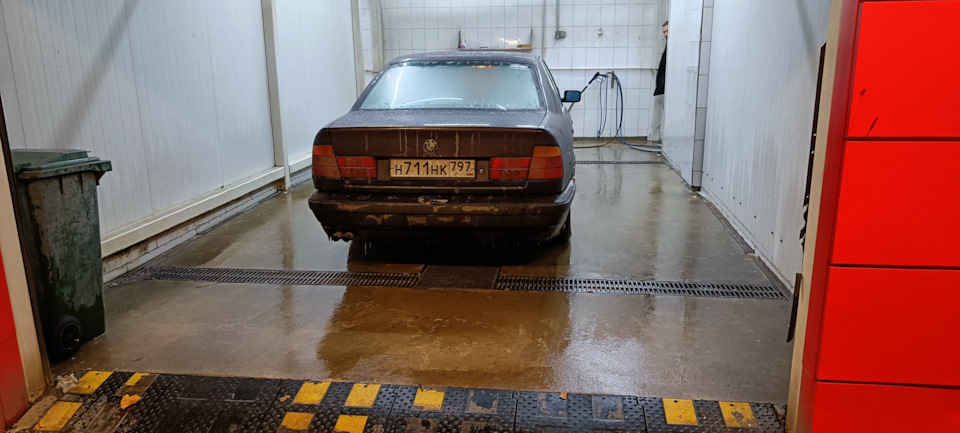

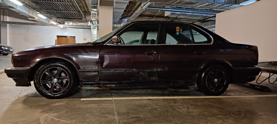

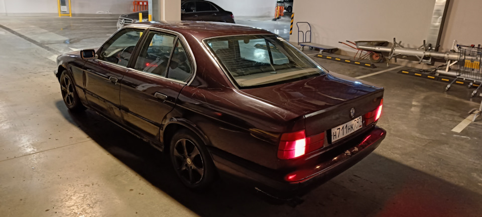

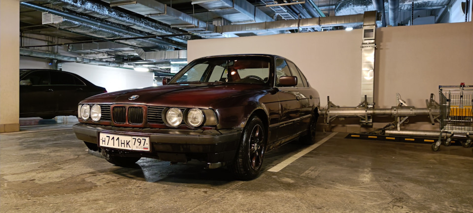

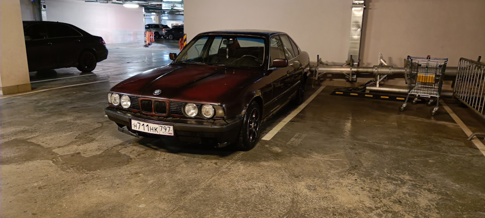

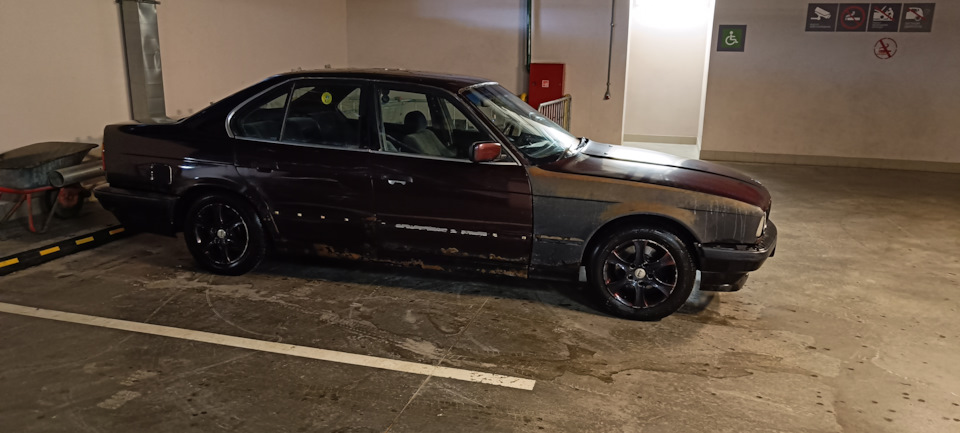

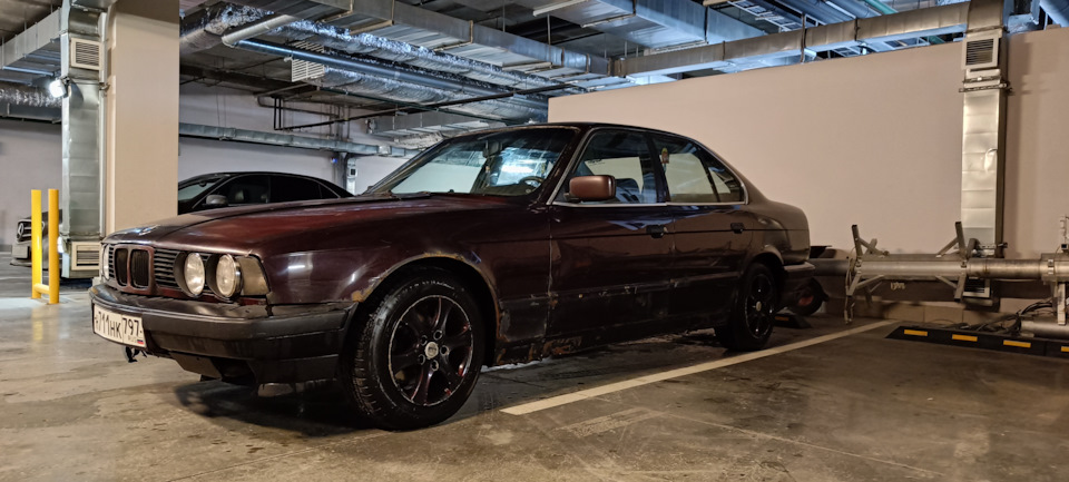

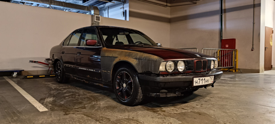

Сегодня заезжал в местный тц в супермаркет, а у нас там в подвале на паркинге мойка, смотрю, а там 1 бокс только занят, ну и подумал, мол я же не видел его чистым ещё :)
А сколько лет его не мыли- это вообще даже теоретически неизвестно :))
Подумал, что рано или поздно мне всё равно придется это увидеть и принять то, какую помойку я купил, махнул рукой :)
И шо ви таки думаете? Не, у вас- то понятно щас везде волосы дыбом встанут, а если их нет, то они прорежутся и встанут :)
Если вам интересно моё мнение, то я даже обрадовался т.к. ожидал куда худшего, а тут всё не так уж и плохо, если применить воображение и представить наличие порогов, то в целом перекрасить морду с крышей, рыжики зачистить, обработать и хотя бы баллончиком задуть, то уже неплохо, с 10 метров будет похоже на машину!
Плюс машины в таком состоянии в том, что для её кардинального преображения не нужно тратить мегатонны бабла, когда будет устойчивый плюс я думаю начну её потихоньку красить в свободном времени, благо опять же, к чему я начал предложение именно так, её можно покрасить пьяным, по грязи, самыми дешовыми материалами и будет в разы лучше, чем щас, но загадывать не буду :)
