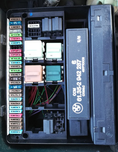

  7. Да, измерял без нагрузки 12В. Что мешает выдвигаться рулю: не могу понять, что-то ниже пола. В инете нашел, что затянута какая-то гайка на 32. Правда, не могу догнать, когда и кто ее затянул, разве что СТО-шники по собственному разумению, когда кое-что меняли в передней подвеске. Но ранее точно руль двигался совершенно свободно. По количеству полу-реле: вроде бы 3шт. На всякий случай фотку вставил.
