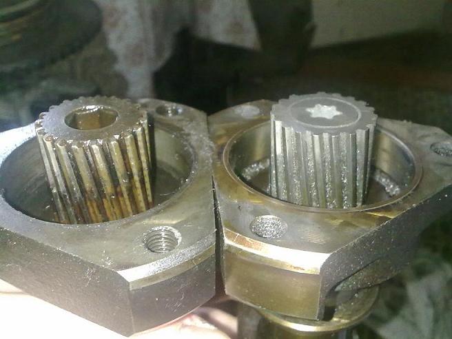

  8. Штатный телефон очень редкая вещь и трудно достать именно под е34,поэтому думаю поставит от е53.Реально это или нет?Может кто заморачивался?

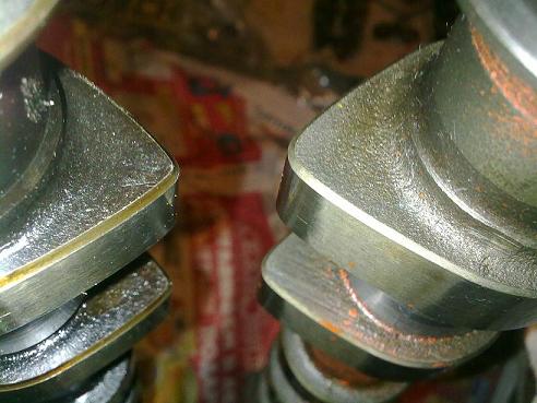

  9. минусов не вижу,объем увеличен значит пропускную способность выпуска тоже нужно увеличить,главное грамотно сделать,просчитав все объемы и длины.

  11. Евро движок мощнее и маслонасос более производительный. Евро: S50B30-287 сил при 7 000 rpm S50B23-320 сил при 7400 rpm США :S50B30US -240 сил при 6000 rpm S50B23US -240 сил при 6000 rpm Я не говорю что у меня мотор 320 сил, я просто хотел узнать подойдет ли маслонасос от м54в30.Маслонасос не подходит,тему можно закрыть.Всем спасибо за ответы!
  12. Вы в теме!Щели действительно не увеличились а даже наоборот уменьшились,а вот нагрузки полагаю возросли с увеличением объема и снятия отсчеки по оборотам, тем более просто так инженеры бмв не стали от избытка материалов ставить на 3х литровые моторы масляные насосы с увеличенными роторами.Хорошо когда давление масла есть,в разумных приделах конечно.Поправьте если я не прав.
  13. 3.2 литра и сопутствующее барахло,когда все соберу и заведу,выложу отчет
