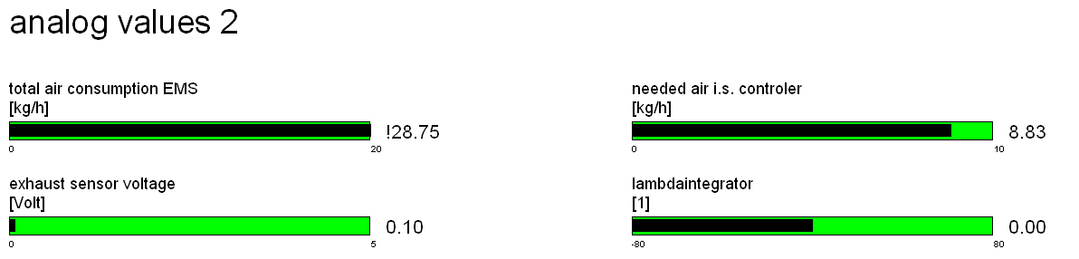

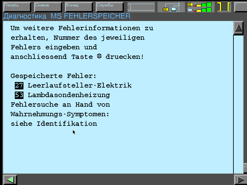

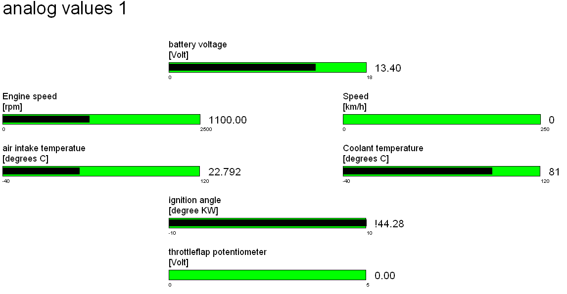

  3. Новости: Поставил лямбду, вот показания INPA и DIS: http://yadi.sk/d/KMxFMIH02n-BW Напоминаю: Сбросил ошибку лямбды. Перезагрузил ECU, сбросив клемму аккумулятора на 10мин. Изменений в работе ДВС не обнаружил. Машина стала заметно резвее, и очень заметно упал расход - после замены ДТОЖ. По-прежнему непонятно, насколько существенное влияние вносит ДТВВ. Подозреваю его неправильную работу: на улице было ок. -6, доставал его из коллектора и обкладывал снегом, по DIS датчик показывал 0 градусов. Остается следующий симптом: После прогрева ХХ устанавливается в 1100-1300 об/мин. Вопрос: Верны ли показания расходомера воздуха для таких оборотов? Сколько должно быть?

  9. Ну, если это без иронии, то спасибо) Машина покупалась как Хобби + средство передвижения, перевозки вещей. Так что копаться там еще много! =) Неприятно, конечно, бывает, когда вдруг не можешь поехать, но такие были исходные условия. Texas_Ranger, а тебе большие поздравления с новым званием! ) Новости: Подключился DIS, просканировал, но не успел выложить принтскрины, улетел в НН. Теперь прикрепляю: Для сравнения: В фото 7 и 8 сверху вниз: - обороты __________________ 1095 и 2087 об/мин - угол опережения __________ 4.1 и 26.6 гр - объем воздуха ____________ 21.2 и 29.5 кг/ч - время открытия форсунки __ 4 и 3.1 мс - темп. вход. воздуха ______ 20 и 24 гр Цельсия - темп. ОЖ _________________ 83 и 82 гр Цельсия - подогрев л-зонда _________ 2% - л-регуляция ______________ OFF - напряжение с л-зонда _____ 0.09 В В DIS и INPA одинаково: - ошибка по нагреву лямбды; - объем воздуха; - напряжение с лямбда-зонда; - температура входящего воздуха (неверная, за бортом около -2); Разное: - в ДИС есть ошибка по электрике РХХ; - угол опережения зажигания; Вопрос - кому верить?
  10. T_R, спасибо! Как всегда, ясно составленный ответ, строго по существу и без глупых вы***нов. С удовольствием кликаю в "Репутация" Метки посмотрю, напряжение смерю. На все тупо не хватает времени.. =( Зато заехал на эстакаду и выяснил, что контакты лямбды не звонятся - никакие ни с какими. Совсем мертвая-мертвая. Напряжение на подогрев приходит. Также убедился, что лямбда скручивается, а то были серьезные опасения на этот счет. Заказал лямбду FAE 77013. По каталогам производителя - заменитель лямбды Siemens, титановая, сопротивление нити нагрева тоже "бьет", но на просторах ру-нэта отзывов об использовании не нашел. ПС: Через собранный ADS-адаптер удалось подключиться DIS-ом, прочел что модуль DME - Siemens MS40.0, нашел ошибку нагрева лямбды. Толком ничего пока просканировать не удалось, ибо дело было и так в 4 утра, версия DIS попалась с русским основным меню и (зачем-то!) немецким меню диагностики. А потом ноут с СОМ-портом пришлось временно вернуть владельцу. Однако я убедился, что адаптер работает. Напишу что-то вроде отчета.

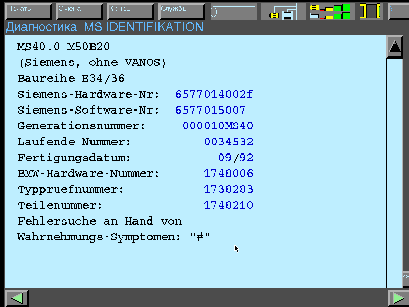

  14. Собрал ADS-переходник. Установил INPA 4.4.7 + EDIABAS 6.4.3. В настройках подключения выбрал E34 MS40.1. Но у меня по факту MS40.0. Насколько это корректно? Выкладываю скриншоты. Фото без префикса - данные на холодную; с префиксом Н1 - горячий ХХ; Н2 - горячий, около 2000 об/мин. http://fotki.yandex.ru/users/deadsoulf/view/723629/ Можно под фоткой нажать "В другом размере" - 1024 х 576. По ошибке лямбды - понятно. Хочу комментарий по Status-данным. Кое-где цифры вообще неадекватные. T_R, можешь что-то по этому сказать, имел дело? ПС: если работу переходника, судя по этим скринам, можно считать адекватной (-> ???), то запостчу инструкцию по сборке переходника и установке прог в деталях. А то я, например, в ру-зоне ничего не нашел, где было б по-человечески и однозначно написано - вот схема, точно работает по такому-то интерфейсу с такой-то программой с мозгом MS40.0. Возможно, еще кому-то пригодится.
