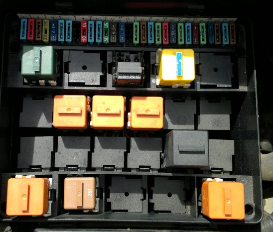

  5. Трубку, идущую к РХХ починил. РХХ снял, промыл жидкостью для промывки карбюратора, поставил на место. УРА! ХХ ровный, все держит, ура-ура =) Починил сигналы заднего хода, подсветку багажника, привод замка багажника. На фото 4 - не хватает 1-2 предохранителей. За что они отвечают? Как вобще идет нумерация этих предохранителей? Перерыл кучищу сайтов - так и не нашел адекватных фото, как должны выглядеть блоки реле и предохранителей под капотом и под сиденьем! У меня под сиденьем не похоже ни на Low, ни на High version. Help!..(( Под капотом - вовсе несколько реле Это ведь - Low version??? Самое интересное, что при сумашедшем колхозе в электрике и отсутствии некоторых реле и предохранителей - вроде б как все работает. Ну, за исключением глюков с центральным замком.

  7. Еще несколько фото с вопросом Что это и Зачем? 1 и 2 - стержень внутри корпуса воздушного фильтра. К этому фильтру от двигателя подходят 2 резиновые трубки. Снял одну из них - в ней жидкость, без запаха, не маслянистая. 3 - блок под задним сиденьем, рядом с блоком реле и предохранителей. Разобрался - дополнительный (или основной??) блок управления центрального замка. 4 - блок реле и предохранителей под задним сиденьем. Вопрос относится к длинным большим прямоугольным хреновинам - черной и зеленой. На них написано по немецки "Не бросать". Еще вопрос. На холодную двигатель не держит обороты, приходится пару минут держать ногу на газу. После - норм, обороты ХХ 700-800 об/мин. В каком порядке что следует проверить? И где искать клапан холодного пуска?
