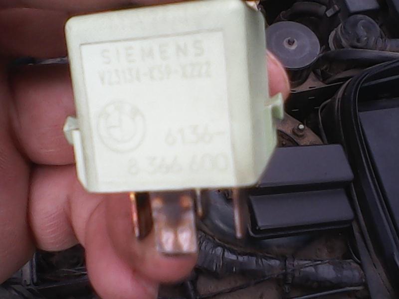

  11. Реле большой скорости стоит 6136-8.366.600 правильное, или тоже не то?
  12. Нашелся в городе электрик который согласился посмотреть машину правда никогда не делал е34 (звонил пятерым, все как услышат год машины и модель,сразу говорят нет почему-то с ауди таких проблем не было). Прозвонил цепь, очень хорошо разбирается в схемах и в итоге, как вы и говорили оказалась реле малой скорости было не то. Поставили 61 36 1 389 105 которое валялось в машине с самой покупки автомобиля и все заработало. Всем спасибо, ваше мнение очень помогло при общении с электриком и было легче искать неисправность. Теперь не жарко )))
