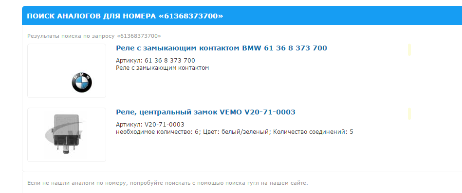

  14. оригинал и аналог с названием реле ЦЗ
  15. Не понял по каталогам оно 5 пиновое, а у меня 4 пина на колодке
