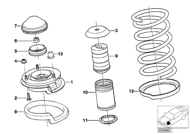

  7. Например плоскость опоры не перпендикулярна к оси штока из за стакана. В итоге подшипник терпит угловое искривление. Отчётливо слышно что скрипит конструкция стойки, а там хз, буду заглядывать. Ко всему - скрип зависим от температуры на улице, и скрипит только при выворачивании в одну сторону. Принял ко вниманию ! ну вот это здесь мне и растолковали - а потому вкладыш аморт точно отпадает. В моём случае нет ямы, так что без вариантов (с этого и тема началась). Но сказать хочу что открутить снизу стойки 3 болта - вобще не проблема.
  8. Один ещё вопрос по которому прошу просвещения. Имеется ли вероятность что опора (сложная) скрипит из за какого либо перекоса, несоосности и т.п..? Если да - то где могут располагаться эти смещения? Если я не ошибаюсь, в конструкции опоры есть некий резиновый элемент. Он как раз для компенсации этих самых небольших угловых изгибов? Или я что то путаю?
  9. аааа ..... я полагал что для теплообмена, во всяком случае на каком то видео Ютуба чел так утверждал. Мол без этого масла стойке раз - два, и кранты. Теперь похоже всё прояснилось. Это 99.9% опора. Наверное брак. SACHS походу. Разве что кривая установка... Звук именно от стакана, и по всему подкапотному, очень громкий. Я полагал что шток внутри амортизатора проворачивается и тоже может быть причиной.
  10. Хлопцы - всем добра, с вашего позволения встряхну свою же тему. Как ранее я отчитался - не удалось отвинтить резьбовое кольцо на сапоге. Это привело меня в СТО, ну и к соответствующим последствиям. Километров через 600 начался жудкий скрип левой стойки при повороте руля направо (на лево - тишина). Вибрация скрипа расходится от опоры и по всему кузову. Скрип зависим от температуры - уходит к вечеру когда прохладней. Так же вместе со скрипом посвистывает стойка на мелких неровностях, и тоже утихает к вечеру. Вкладыш стойки и опора новые. Буду переделывать сам, но знать бы заранее - куда вероятней всего обращать внимание. Например наслышан что масло должно быть в сапоге. Еще наслышан за какую то центровочную шайбу, без которой будет ж..па. Где она там и как работает ... ?! Не поскупитесь пож. на опытные подсказки.
