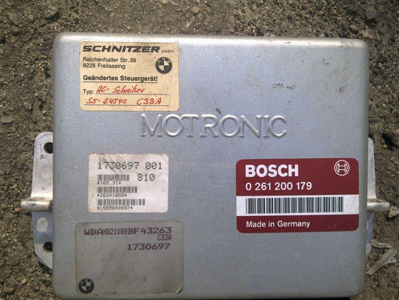

  10. FunCar спасибо что помог .благодаря тебе еще человек 7 ездят на прошивках которые зделаны под их авто.половина из них уже ездят без датчика кислорода,ктото ездил на моторе 3.0 а с мозгами 3.5.одному нашили чтото страшное и стал его 3.5 отсекать на 5000rpm и давится .ну и про катализатор в прошивках я молчу.там хоть и приблезительно 5% но самоуспокоение в норме. но перешив всем чипы столкнулся с проблемой . имею несколько бмв-шных заводских чипов с номерами(что пооставляли они мне).идентифицировать их бы по наклейкам как нибудь .понять что и куда .все мотроник 1.3 (172ые 178ие и 179ые)

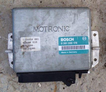

  11. мотор --м30в30 эбу motronic 1.3 (0 261 200 178 ) запускаю авто а она как паравоз работает .нереально льёт бензом ,с выхлопа кольца белого дыма ,тупо тупо наберает обороты. читал что на таких мозгах со старостью проблема с искрой .чтото на плате эбу выходит из строя или отходить начинает (надо пропаивать).ставлю любые другие мозги 3.0 или 3.5,тачка работает отлично.разобрал больной эбу,выташил родной чип а на его место поставил другой чип(тоже под ...178ые мозги но безлямбдовые), и тоже как паравоз,в обшем проблема не в чипе а в плате эбу. народ,расчитываю только на вас
  12. e34 m30b34 (211hp) 0 261 200 179 92 или 95 мкпп катализатор ( если надо ,вырежем) есть тюненые прошивки под это ?? в идеале сами знаете какую хвалят :))))
  13. купил чип 27с256,залили туда вашу прошивку (СПАСИБО FunCar за неё),засунул чип в мозги 3.5 (0 261 200 179),зделал как вы показывали на фото когда вставлял чип ,поставил ЭБУ на авто .запустил,машина потрусилась ,погазовали до 2000rpm,машина выровнялась с холостыми и поехали. проехали 24 км ,несколько раз её глушили по пути,запускали .доехали домой.через час вышел,запускаю а она не запускается :( раз пять пробовал тишина. перекинул фишку на родные 3.0 мозги .ключ повернул с пол тыка запустилась . седня другу дам на тест . у него е32 м30в30 акпп .( сомнениия что у него акпп и как будет работать чип я не знаю)

  15. парни,помогите. е34 М30В30 мкпп без имобелайзера ,без катализатора. дайте пожалуйста прошивку без лямбдовую и без катализаторную .номер эбу 0 261 200 178 (3.0 188сил)

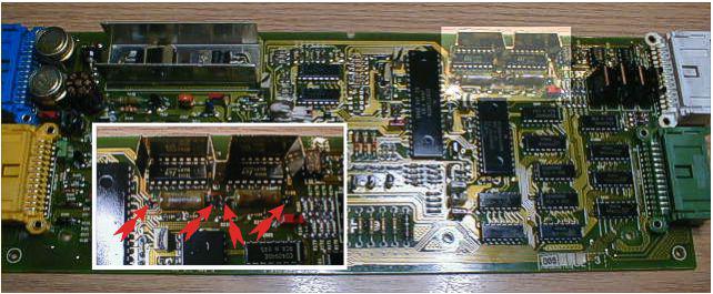

  21. добрый день всем, кто читает эту тему. есть е34 с ihka печкой.в печке эбу (мозги) они я так понял отвечают за заслонки и не только . вот у меня работают не все заслонки а когда я разобрал эбу ,то увидел там 2 одинаковых рядом чипа а один погоревший.он находиться вверху с права и возле него стоит П-образный тепло-шит (не знаю как он правильно наз.).чип на 16 ножек черный прямоугольный на нём надпись: SGS L475 (ниже 88601). на самой плате мозгов в низу написано : 2 288 329 361-2v 2 288 310 361-2v 2288321361-2v 2 288 325 361-2v на крышке мозгов написано : bosch (810) 1 137 328 031 90.943.01.859 ihka 1 390 754 с боку 6411 .наклейка белая . вопрос. где найти такой чип или чем заменить ?? на фото красные стрелочки а чип выше их .фото с интернета
  22. фото не мое и погорел у меня один микропроцесор что на 16 ножек черный прямоугольный такой .что выше баченков стоит .тот что с права
  23. 1 походу первого поколения. 2 седня попаду в гараж посмотрю. 3 когда взял машину,там стоял моторчик который еле еле руками прокручивался.там и шетки и магниты съело .там пересыпать моторчик смысла не было .из-за убитого моторчика грелась проводка и горели провода ,точнее обмотка проводов.а когда проводка оголилась и коротнула толстым проводом на соседние провода. у меня в блоке предохранителей кор/зел провод поплавил еше провода что лежали на нём .я вырезал /востанавливал проводку а потом в итоге купил другую. смотрел чтоб фишка Х35 (21пин) подходила с моей печкой . вчера прочитал почему у меня выломаные 2 верхних сервопривода. пишут что магнитола покупная не становиться вот и выламывают. на печке красная наклеечка BEHR и на самом корпусе печки е34 выписано на пластике самом.( просто от е32 ставят ,а у меня печка меняная ) а собствено погорело: на фото выделеный момент .там бачёнок а погорело выше стояшее. то что с права (что я говорил там 8 ножек,но их там больше :) ) .там еше теплоэкран стоит возле их.
  24. та моторчик печки уже купил (б/у --но он в ИДЕАЛЕ ) так что шаг в сторону востановления печки я уже зделал .теперь вопрос: 1 где смотреть какого поколения печка ??? наклеек почти нет :( 2 как подбирать на неё мозги ?? 3 есть ли смысл перепаять этот микропроцесор в мозгах печки ?? люди говорят что тяжело найти будет саму деталь и что её вроде как програмировать надо будет :/
