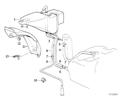

  6. Кольцо и топливный фильтр менял специально, все проверял. Обратку менял гейцовские шланги ставил, на управляющей форсунке один из них постоянно увлажняется не смотря на то что резинка сидит плотно и до самого конца плотно одета. Но даже если предположить, что уходит за ночь из за этого то почему в трубке которая до топливного фильтра она убегает моментально на глазах при выключении работающего прогретого двигателя? Как будто ее принудительно всасывает в бак, пробовал открыть крышку в бак на ночь, заводилась уже веселей. Поэтому Я и предположил что возможно какой то клапан в этих трубках забился.
  7. А чем они лучше? Видно как саляра идет иль плотней сидят?
  8. Што за шланги? Вы про метал трубки которые с гайкой?
  9. Насос включается в двух случ : На холодную вместе с свечами и когда работает двигатель он тож качает, насос новый 1 месяц, проверял на прошлой неделе на всяк случ.
  10. Еще раз буду на яме смотреть всю трассу топливопровода, нашел одного пользователя на форуме drive2.ru у него аналогичный случ. он пробовал почти все потом пропал результат не известен.
  11. Шланги от насоса подкачки к соединениям в крышке бака визуально целый, он в матерчатой оплетке. И если бы там была утечка то топливо шло бы с пузырями по трубке, оно идет без них Есть там какие то клапана и вентиляция бака вроде, хотелось бы найти человека у которого такое было, мастера само собой за это не беруться, погоню наверно в Поляндию пусть крутят, или в Варшаву сервис BMW.
