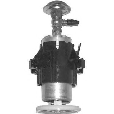

  15. Всем привет Парни подскажите по клапану на топливном насосе на 540 е34. что он делает ? и можно ли поставить насос без него ?
