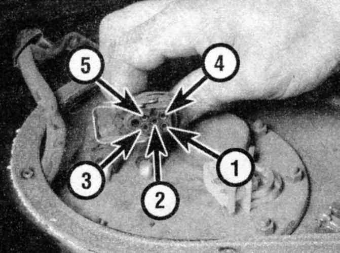

  1. вроде бы на точность не жаловался, компрессора agr-8lt, вот его пистолетом с манометром в комплекте и проверял, на вход в рампу трубка 8 в нее вставил сосок камеры, все затянул хомутами, отсоединил шланг с обратки, других идей кроме как подключение компрессора к системе не нашел т.к. насос не нагнетает нужного давления в системе. Вакуумный шланг да, подключен. За распиновку, спасибо! Проверю
  2. замерил рдт держит 2.75 выше сбрасывает (под замену), вкрутил манометр сразу после датчика давления топлива (крышка что на картинке в первом посте), давление 2.6, комрады подскажите какие токи должны подаваться на насос, схему бы распиновки с этой крышки.. непонятно зачем колхозная вставка провода идет..
