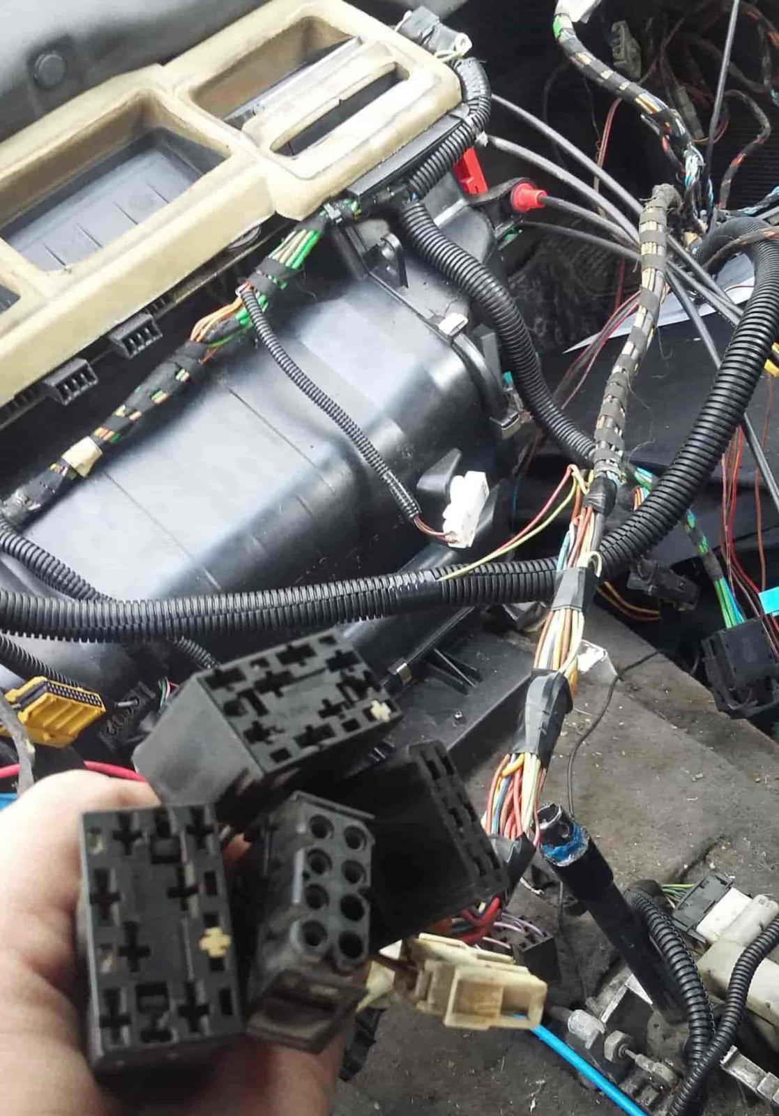

  4. Решил я отремонтировать печку. Снял центральную консоль и торпедо, а там такая мотня из проводов. Меня очень заинтересовали несколько разъёмов в середине под консолью. Они никуда не подключены, как их понять, ума не приложу. Может вы подскажете?
