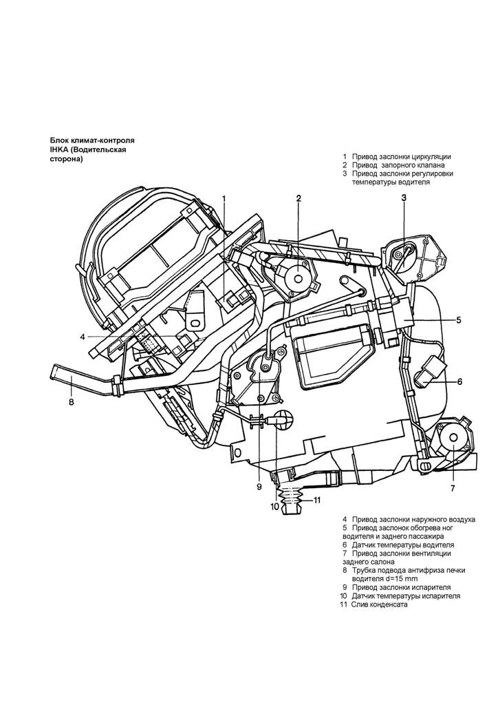

chelios Опубликовано 6 декабря, 2012 Опубликовано 6 декабря, 2012 привода №4-заслонки наружного воздуха №1-заслонки рециркуляции Короче, только пришел с гаража, добрался до наружных заслонок, действительно закрытые были, открыл рукой, одновременно обе. Завел машину,н включил рециркуль, положение заслонок не изменилось. То есть остались открытыми. И еще там какой-то датчик обнаружил. Цитата
chelios Опубликовано 6 декабря, 2012 Опубликовано 6 декабря, 2012 привода №4-заслонки наружного воздуха №1-заслонки рециркуляции И вообще спасибо тебе за терпение и знания. Цитата
tyurk Опубликовано 6 декабря, 2012 Опубликовано 6 декабря, 2012 И еще там какой-то датчик обнаружил.Это датчик температуры наружного воздуха. Вообще на Бехре их пять: Цитата
chelios Опубликовано 6 декабря, 2012 Опубликовано 6 декабря, 2012 Это датчик температуры наружного воздуха. Вообще на Бехре их пять: А что скажешь по поводу того что при вкл рециркуля внешние заслонки остались открытыми? Может он работает в паре с кондеем? Цитата
tyurk Опубликовано 6 декабря, 2012 Опубликовано 6 декабря, 2012 есть такая маза что рециркуляция завязана на кондей, так что возможно что рециркуляция может не работать Цитата
tyurk Опубликовано 6 декабря, 2012 Опубликовано 6 декабря, 2012 И те что у вентилятора какие они, рецирк или наружного? Наружного Цитата
chelios Опубликовано 6 декабря, 2012 Опубликовано 6 декабря, 2012 Наружного ок в актау бываешь? Цитата

belomor Опубликовано 11 декабря, 2012 Опубликовано 11 декабря, 2012 А с проводкой приводов заслонок может кто помоч? Менял корпус(всю проводку распушил) запихнул обратно, а какой контакт к какому приводу вообще ни как не могу понять! Печка бехр с климатом! Накинул все фишки на моторчики(сняты) и чет при переключении режимов не все жжужат;) какой с каким мотором работает? Там же один открывает второй закрывает! Пипец в общем незнаю че делать;( Цитата
tyurk Опубликовано 11 декабря, 2012 Опубликовано 11 декабря, 2012 а ЕТМ покурить не пробывал... Цитата
belomor Опубликовано 11 декабря, 2012 Опубликовано 11 декабря, 2012 а ЕТМ покурить не пробывал... Что это? Я в электро схемах не очень! Точнее вообще ни как! Там на все привода одинаковые пучки проводов идут Цитата
tyurk Опубликовано 11 декабря, 2012 Опубликовано 11 декабря, 2012 Ну придеться покумекать на климате 10 моторчиков, никто же не будет тебе провода расписывать ))) Цитата
belomor Опубликовано 11 декабря, 2012 Опубликовано 11 декабря, 2012 Я готов заплатить тому, кто приедет и наместо поставит все контакты;) Цитата
tyurk Опубликовано 11 декабря, 2012 Опубликовано 11 декабря, 2012 скачай етм, скачай схему расположения моторчиков (в факе по печкам все есть) любой электрик подсоеденит... Цитата
belomor Опубликовано 12 декабря, 2012 Опубликовано 12 декабря, 2012 ты видел вообще эти контакты? я ж говорю они все одинаковые Цитата
tyurk Опубликовано 12 декабря, 2012 Опубликовано 12 декабря, 2012 а длина/цвета проводов в косе тоже одинаковая? да мне и в принципе видеть вживую и не надо, вот я открыл ЕТМ на климат, на каждом моторчике пять проводов, четыре из них идут напрямую на какой-либо пин мозгов печки, пятый вроде как общий со всех моторчиков(скорее всего питающий) еще раз говорю, распечатав ЕТМ и схему расположения моторчиков тебе любой электрик все на место поставит Цитата
belomor Опубликовано 12 декабря, 2012 Опубликовано 12 декабря, 2012 Цвета у всех одинаковые длина почти одинаковая;) поеду я завтра к авто электрику бмвшному пусть собирает;) спасибо за помощь ;))) Цитата
tyurk Опубликовано 12 декабря, 2012 Опубликовано 12 декабря, 2012 распечатай это и дай электрику, если толковый то разберется klimat_behr.pdf и по этой ссылке http://download.golgofa.ru/valera/ETM/ETM_BMW_E34_1994.pdf страницы 16-31 Цитата
