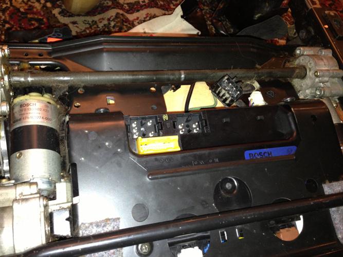

xxxBAVARxxx Опубликовано 25 января, 2014 Опубликовано 25 января, 2014 И так...мне удалось подключить электро моторспорт с памятью,память работает,все ездиет и запомянается. простые седла,будь они моторспорт или комфорт,подключить не сложно,всего лишь нужно + и - для моторов,и доп + и - для жопогрея.НО вот имея седла под память,нужен жгут проводов именно под блок памяти. выше есть ссылки,где Тошик описывает подключение электросёдел под память,но у него нет проводки для питания блока памяти...так Я вам покажу что нужно для этого. По порядку.У меня туринг 95г.в. до этого стоял комфорт механика,с жопогреями,и посему есть некоторая проводка на седла. Были куплены сами седла электромоторспорт,под память, у Игоря WWW Ленинград была приобретена полная проводка с блоком памяти,под сидушки под память ДОрестайл. + память на зеркала вот фото что имеем блок памяти дорестайл на котором мы видим вверху 3 (три) разъема, 5и пиновый,4х пиновый,и желтый разъем под много пинов))) желтый разъем нужен для зеркал и электрорулевой колонки под память. 4х пиновый нужен для зеркал,для блока комфорта и еще для чего то...выясняем а вот 5и пиновый,нам нужен для питания блока памяти и для самих моторов Цитата

xxxBAVARxxx Опубликовано 26 января, 2014 Опубликовано 26 января, 2014 вот фото блока и проводки для кнопок и моторов,я полагаю что у тех кто покупает электросалон под память,проводка только такая и они не могут подключить Цитата
xxxBAVARxxx Опубликовано 26 января, 2014 Опубликовано 26 января, 2014 Как и писал Тошик распиновка белой фишки: 1) зелен\чёрн на блоке написано 15 KL, по схеме на 16 предохранителя2) отсутствует3) фиолет\бел на блоке KL R, по схеме АСС от зажигания на 18 предохранитель4) красный на блоке + постоянный5) коричн с желт.полоской на блоке - минус6) коричневый на блоке - минус 100% инфа для работы электросидения под память Цитата

PavelNVKZ Опубликовано 9 января, 2015 Опубликовано 9 января, 2015 Проводка скорее всего дорестай( машина 87 года) там одна 12ти пиновая фишка белая сиденья с памятью, поясничной опорой и подогревом. память и моторы подключил остался подогрев и поясничная опора не подключены. фото блока памяти: Цитата
xxxBAVARxxx Опубликовано 9 января, 2015 Опубликовано 9 января, 2015 ага понятно! подогрев и поясничная опора уже в сидухе? или доукомплектовал если все штатно выпалить просто,возьми фишки подогрева и опоры и прозвони тестером контаты на белой фишке бл...ь куда то я все таки похерил листик с распиновками контактов Цитата
PavelNVKZ Опубликовано 10 января, 2015 Опубликовано 10 января, 2015 Подогрев и опора штатные, когда подключал память задействовал 5 из 12. Остальные 7 это все на подогрев с опорой? Цитата
