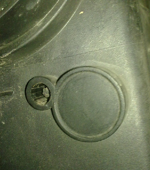

Enot Опубликовано 23 июля, 2012 Опубликовано 23 июля, 2012 Ребят помогите советом, непомню где тут прочитал про подогрев дроселя, вобщем как я понял он же не всегда должен работать? ток что снемал дз вымыл всю, вобщем подогрев работает у меня постоянно, есть ли клапан на него какйнибуть и где стоит, единственное нашёл который шланг в блок идёт он через "датчик" или же какраз это и есть термостат?!вопросы в вобщем мои в следующим 1)есть ли он вобще или подогрев всегда как на приоре работает))) 2)если есть кто нибуть менял\или делал его может забился просто 3)и если есть можно номер его 4) а и на время можно ли от дз шланги пока соеденить вместе(навремя КОЛХОЗУ НЕТ!!!)))) Спасибки заранее))) Я просто делал машину на горяцею, пока мыл заслонку она остыла естественно, всё поставил завёл через секунд 30 она уже горячаяа так если поездить до неё вобще не дотронуться. Цитата
Barker Опубликовано 23 июля, 2012 Опубликовано 23 июля, 2012 Ребят помогите советом, непомню где тут прочитал про подогрев дроселя, вобщем как я понял он же не всегда должен работать? ток что снемал дз вымыл всю, вобщем подогрев работает у меня постоянно, есть ли клапан на него какйнибуть и где стоит, единственное нашёл который шланг в блок идёт он через "датчик" или же какраз это и есть термостат?!вопросы в вобщем мои в следующим 1)есть ли он вобще или подогрев всегда как на приоре работает))) 2)если есть кто нибуть менял\или делал его может забился просто 3)и если есть можно номер его 4) а и на время можно ли от дз шланги пока соеденить вместе(навремя КОЛХОЗУ НЕТ!!!)))) Спасибки заранее))) Я просто делал машину на горяцею, пока мыл заслонку она остыла естественно, всё поставил завёл через секунд 30 она уже горячаяа так если поездить до неё вобще не дотронуться. Вот блин! Ну все ответы на твои вопросы есть в этой теме несколькими постами выше. 1) подогрев есть, работает в зависимости от температуры воздуха, клапан-термостат стоит в корпусе воздушного фильтра; 2) тут уже многие поменяли термостат подогрева дросселя, он от старости просто перестает работать должным образом; 3) 13 54 1 730 682 или же Wahler 7129.00D; 4) соеденив шланги - получишь постоянный подогрев дросселя, их надо или глушить ставить между ними что-то вроде гидрозапора, но поскольку диаметру у шлангов маленький, то в отделе сантехники ничего не подберешь. Цитата
Texas_Ranger Опубликовано 23 июля, 2012 Опубликовано 23 июля, 2012 Насчет глушения шлангов: заткнуть их болтиками или металлическими прутками и на хомуты. Цитата
Enot Опубликовано 23 июля, 2012 Опубликовано 23 июля, 2012 Вот блин! Ну все ответы на твои вопросы есть в этой теме несколькими постами выше. 1) подогрев есть, работает в зависимости от температуры воздуха, клапан-термостат стоит в корпусе воздушного фильтра; 2) тут уже многие поменяли термостат подогрева дросселя, он от старости просто перестает работать должным образом; 3) 13 54 1 730 682 или же Wahler 7129.00D; 4) соеденив шланги - получишь постоянный подогрев дросселя, их надо или глушить ставить между ними что-то вроде гидрозапора, но поскольку диаметру у шлангов маленький, то в отделе сантехники ничего не подберешь. блин точно, я пол форума перелопатил, почемуто в голове было что тема отдельная. Кстате у меня в воздушном фильтре нечего нету. и к корпусу не какие шланги не идут, может эт на рестайлах идут. Насчет глушения шлангов: заткнуть их болтиками или металлическими прутками и на хомуты. понял спасиб. Цитата
Texas_Ranger Опубликовано 23 июля, 2012 Опубликовано 23 июля, 2012 Кстате у меня в воздушном фильтре нечего нету. и к корпусу не какие шланги не идут, может эт на рестайлах идут. У меня дорестайл, все есть. Под расходомером смотри, хотя хз, может этот термостат и шланги кто-то до тебя выпилил уже? На корпусе дроссельного узла снизу 2 штуцера должны быть. Цитата
Enot Опубликовано 23 июля, 2012 Опубликовано 23 июля, 2012 Вот точто посмотрел у меня даже самоготермостата нету, у меня шланг №15 сразу от дроселявголову уходит. Цитата
Texas_Ranger Опубликовано 23 июля, 2012 Опубликовано 23 июля, 2012 А на месте термостата стоит что-нибудь? Что с дросселя на головку уходит - очень странно, второй шланг тоже должен быть. Цитата
Enot Опубликовано 23 июля, 2012 Опубликовано 23 июля, 2012 С дросселя на головку только шланг и всё, напремик прям, шланг номер 9 как положено Цитата
Enot Опубликовано 23 июля, 2012 Опубликовано 23 июля, 2012 Чёт на самопал то и не похоже что убирали, вроде по штатному залито все. хотя как вариант может коробку фильтра с другово мотора поставили не стали заморачиваться и выкинули термостат.... Цитата
