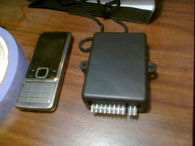

andreyvb Опубликовано 30 октября, 2012 Опубликовано 30 октября, 2012 У меня вопрос к спецам,на моей м20в20 проводка супер урезанная,под сидухой всего два маленьких блока и пара релюшек:один блок на дворники(который не регудирует паузу)и второй центральный замок размером с пачку сигарет он же умер.Вопрос на каких машинах его еще ставят и где искать,может у кого есть сей девайс? Симптомы:ЦЗ перестал работать ваще! Помогите! Цитата
Combat Опубликовано 31 октября, 2012 Опубликовано 31 октября, 2012 Блок не родной - китайщина какая-то. Если там вообще родной блок вырезали, то как вариант можно одну из таких приблуд поставить http://lockingkits.ru/pages/central_locking_remotes/central_locking_remotes.html Из плюсов - нарезается жало по оригинальному ключу и будет ключ-выкидуха с ЦЗ. Цитата
andreyvb Опубликовано 6 ноября, 2012 Опубликовано 6 ноября, 2012 Спасибо за ответы,скорей всего так наверно и есть "китайщина",я так понял есть два варианта: 1.заказать http://lockingkits.ru/pages/central_locking_remotes/central_locking_remotes.html.При этом заплатить за лот и установку. 2.установить родную. По деньгам понятно что дешевле бэховская,а какую легче подсаединить? РS у меня нет сп и эл люка. Цитата
Combat Опубликовано 7 ноября, 2012 Опубликовано 7 ноября, 2012 Ну тут от профессионализма электрика зависит и от криворукости того, кто удалил старый родной блок и поставил этот колхоз. Если разъемы родные не порезали под корень, то проще родной блок поставить, если оттяпали, то проще локинг-кит поставить. Цитата
andreyvb Опубликовано 7 ноября, 2012 Опубликовано 7 ноября, 2012 Родные разьемы есть,я так понял установка производилась в нормальном сервисе и блок родной уже нашел,нужны подсказки или фотки проводов с пинами цветов Цитата
andreyvb Опубликовано 7 ноября, 2012 Опубликовано 7 ноября, 2012 Помогите плиз!Сфоткайте кто-нить разъемы на ЦЗ,штоб цвет проводов видно было Цитата
