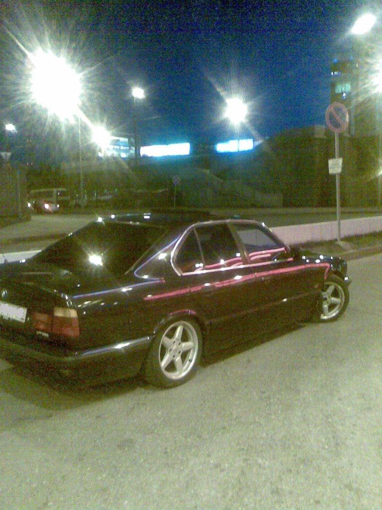

kleem Опубликовано 29 апреля, 2013 Автор Опубликовано 29 апреля, 2013 Парни, простите за задержку. Хотел довести все до ума, а потом выложить фото: Вчера перекинул тапки (помыть надо)) Диски разноширокие: R18, перед 8J ET20, зад 9J ET20 Резина: перед 225x35 (в прошлый раз стояли 235x35, слегка задевали стойки когда руль полностью выкручен), зад 235x35 (в прошлый раз стояли 245x40). По подвеске: напоминаю, аморты - Ta-Technix 40/40, отъездили почти год (зимой порой бывали жесткие ямы). Полет отличный (тьфу-тьфу-тьфу)! Никак не могу нарадоваться, что по такой цене получил то, что хотел для своей бомбы!!! Вчера в поворот 100 градусов входил на 80 км/ч, по внешнему радиусу делал X5, со скрипом - на снос даже намека не было). P.S. Поменял двери, крышку багажника, капот. Тачло покрашено, подвеска полностью перебрана. Осталось M30B35 воткнуть (в гараже лежит откапиталенный). Может кто в питере поможет? Хочется уже поскорее завершить проект. Цитата
kleem Опубликовано 29 апреля, 2013 Автор Опубликовано 29 апреля, 2013 Вот, кстати, она зимой: Вообще никаких проблем не было, единственное - с ямами аккуратно надо (но это и летом). Цитата
