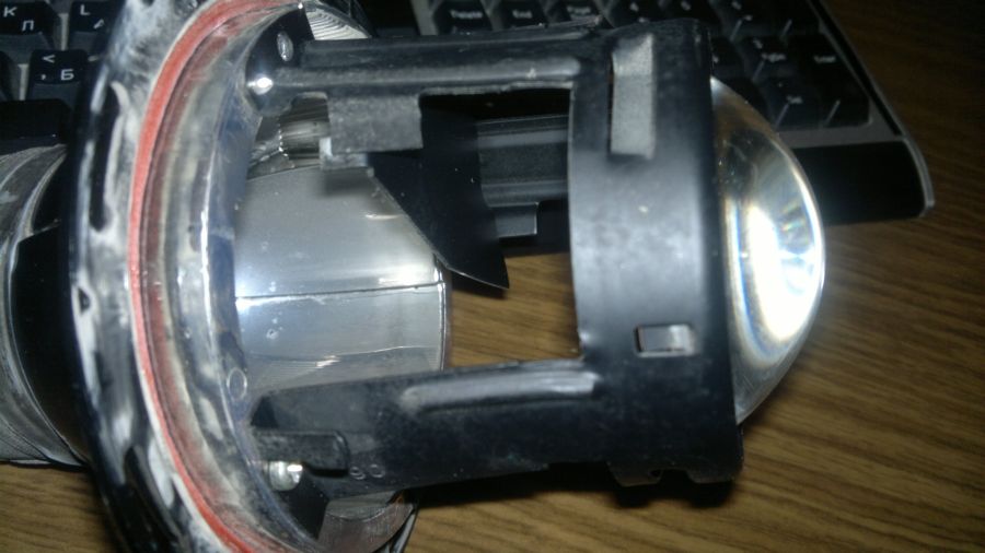

A1exius Опубликовано 24 сентября, 2012 Опубликовано 24 сентября, 2012 Фото, чтобы не быть голословным. Даже не поленился щиток снять. 2

Titan Опубликовано 24 сентября, 2012 Опубликовано 24 сентября, 2012 Снимаешь блок-фару, отпускаешь винты крепления линзы к рассеивателю, и вращаешь ее, потом затягиваешь винты. Хоть обкрутитесь, получится ерундистика полная! Переверните пожалуйста отражатель и сфоткайте, очень интересно посмотреть))) В данном случае может только помочь замена линзы, на которой находится перегородка, которая в свою очередь и создает ту самую галочку (на японках вроде ступенька), сам отражатель можно не трогать.
Kayama Опубликовано 24 сентября, 2012 Автор Опубликовано 24 сентября, 2012 Хоть обкрутитесь, получится ерундистика полная! Переверните пожалуйста отражатель и сфоткайте, очень интересно посмотреть))) В данном случае может только помочь замена линзы, на которой находится перегородка, которая в свою очередь и создает ту самую галочку (на японках вроде ступенька), сам отражатель можно не трогать. кстати да, левая часть (пучок) светит именно на ступеньку выше правой
Kayama Опубликовано 24 сентября, 2012 Автор Опубликовано 24 сентября, 2012 значит все таки фары под замену? Скорее всего под замену линзы, либо отражатели, но в любом случае попробую воспользоваться методом Алексея. 1
