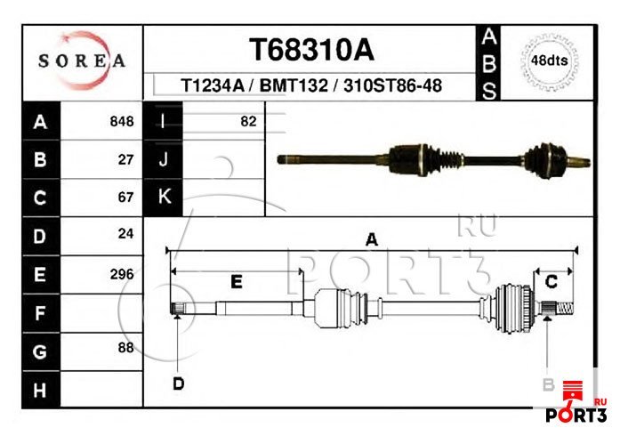

navigatordima1983 Опубликовано 5 июля, 2015 Опубликовано 5 июля, 2015 http://www.port3.ru/info/EAI/T68310A Производитель: EAI Артикул: T68310A Описание детали: Приводной вал Альтернативный артикул: EAI 310ST86-48 EAI BMT132 EAI T1234A Характеристики: Вид коробки передач: механическая коробка передач, полностью автоматическая коробка передач Сторона установки: передний мост справа Длина [мм]: 848 мм Внешнее зубчатое соединение со стороны колеса: 27 Диаметр 1 (мм): 88 мм Внешнее зубчатое соединение со стороны дифференциала: 24 Диаметр 2 (мм): 82 мм Тормозная динамика / динамика движения: для автомобилей с ABS Число зубцов кольца ABS: 48 Приводной вал: с кольцом ABS Модель см3 л.с. Тип Выпуск BMW 5 седан (E34) 525 iX 24V 2494 192 Бензин 1991-1995 BMW 5 Touring (E34) 525 ix 2494 192 Бензин 1992-1997 BMW 5 седан (E34) 525 iX 24V 2494 192 Бензин 1991-1995 Цитата

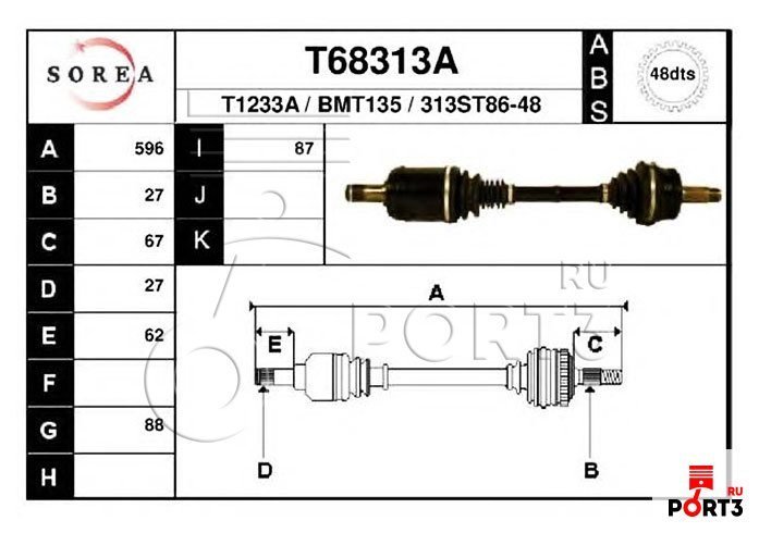

navigatordima1983 Опубликовано 5 июля, 2015 Опубликовано 5 июля, 2015 EAI T68313A Купить Приводной валEAI T68313A Цена: от 11 835 р. все предложения и аналоги Производитель: EAI Артикул: T68313A Описание детали: Приводной вал Альтернативный артикул: EAI 313ST86-48 EAI BMT135 EAI T1233A Характеристики: Вид коробки передач: механическая коробка передач, полностью автоматическая коробка передач Сторона установки: передний мост слева Длина [мм]: 596 мм Внешнее зубчатое соединение со стороны колеса: 27 Диаметр 1 (мм): 88 мм Внешнее зубчатое соединение со стороны дифференциала: 27 Диаметр 2 (мм): 87 мм Тормозная динамика / динамика движения: для автомобилей с ABS Число зубцов кольца ABS: 48 Приводной вал: с кольцом ABS Модель см3 л.с. Тип Выпуск BMW 5 седан (E34) 525 iX 24V 2494 192 Бензин 1991-1995 BMW 5 Touring (E34) 525 ix 2494 192 Бензин 1992-1997 BMW 5 седан (E34) 525 iX 24V 2494 192 Бензин 1991-1995 Цитата
