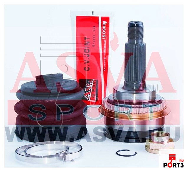

navigatordima1983 Опубликовано 18 июля, 2015 Опубликовано 18 июля, 2015 у самого хрустит. буду пробовать от субару ставить по шлицам подходит и ценник японской 1200 пришла сегодня хочу устроить пробный заезд тока там 44 абс а у нас 48 посмотрю как ругаться будет Цитата

Derik Опубликовано 18 июля, 2015 Опубликовано 18 июля, 2015 у самого хрустит. буду пробовать от субару ставить по шлицам подходит и ценник японской 1200 пришла сегодня хочу устроить пробный заезд тока там 44 абс а у нас 48 посмотрю как ругаться будет номерочек не дашь?? ) Цитата
navigatordima1983 Опубликовано 18 июля, 2015 Опубликовано 18 июля, 2015 ASVA SB-26A44 за 1200 руб привезли (япония) внутренние шлицевая подходит 100% внешняя должна тоже подходить хочу сегодня попробовать поставить... 1 Цитата
serg77 Опубликовано 18 июля, 2015 Опубликовано 18 июля, 2015 ASVA SB-26A44 за 1200 руб привезли (япония) внутренние шлицевая подходит 100% внешняя должна тоже подходить хочу сегодня попробовать поставить... как подходит-то? у нас 27 зубов внутри внешнего шруса а на этой 30 Цитата

navigatordima1983 Опубликовано 18 июля, 2015 Опубликовано 18 июля, 2015 внутренних точно 30 и от субару подходит просто палка левая передняя была снятая по этому проверил внешние тоже посчитал на субаровской 27 но еще не мерил её на ступицу по месту как сядет. ждемс до завтрашнего дня сообщу как села надеюсь что из за 4 зубов проблем с абс не будет знакомый с сервиса сказал что кольцо абс можно махнуть со старой гранаты не факт но попробуем либо же взять корпус внешний 1610-801A48 а внутренние потроха с субаровской как вариант или как уже предлагал взять гранату 1610-801A48 купить нивскую палку внутренности от внешней гранаты в внутренности от трипода от нивы же 3 варианта и 4 как вариант все в сботе купить на 14 странице есть запись по шрусам в сборе Цитата
serg77 Опубликовано 18 июля, 2015 Опубликовано 18 июля, 2015 Обсуждалось уже - http://www.e34.su/forum/topic/57057-obladateli-525ix/?p=1411306 не понял, на моей палке(по крайней мере левой) с внешней стороны 27 зубов, на ступице 27 зубов. на правой длинной со стороны коробки тоже 27 как они у нас разные могут быть? кстати пыльник внешний от нивы длиннее моего штатного оказался. подобрал по размеру 03413 MARUICHI, но у него на внутренней части нет бортика, может соскользнуть Цитата
