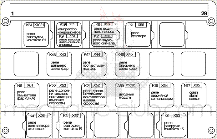

Коллеги, у меня стоит вот такой блок под капотом.Как я понимаю,это LOW версия,хотя и отличается от тех,что приведены в мануалах.Может у кого-то стоит такой вариант?
Меня собственно интересует назначение реле в блоке.Какие за что отвечают.
520i 95г АКПП.
У меня такой же блок, но все выглядит аккуратнее и нет дополнительного маленького блочка предохранителей. Расположение реле на рисунке.
и вот как это у меня выглядит

а реле стартера обязательно должно присутствовать?
у меня в блоке его нет
Для твоего года его уже не было там - заменили на иммобилайзер.
