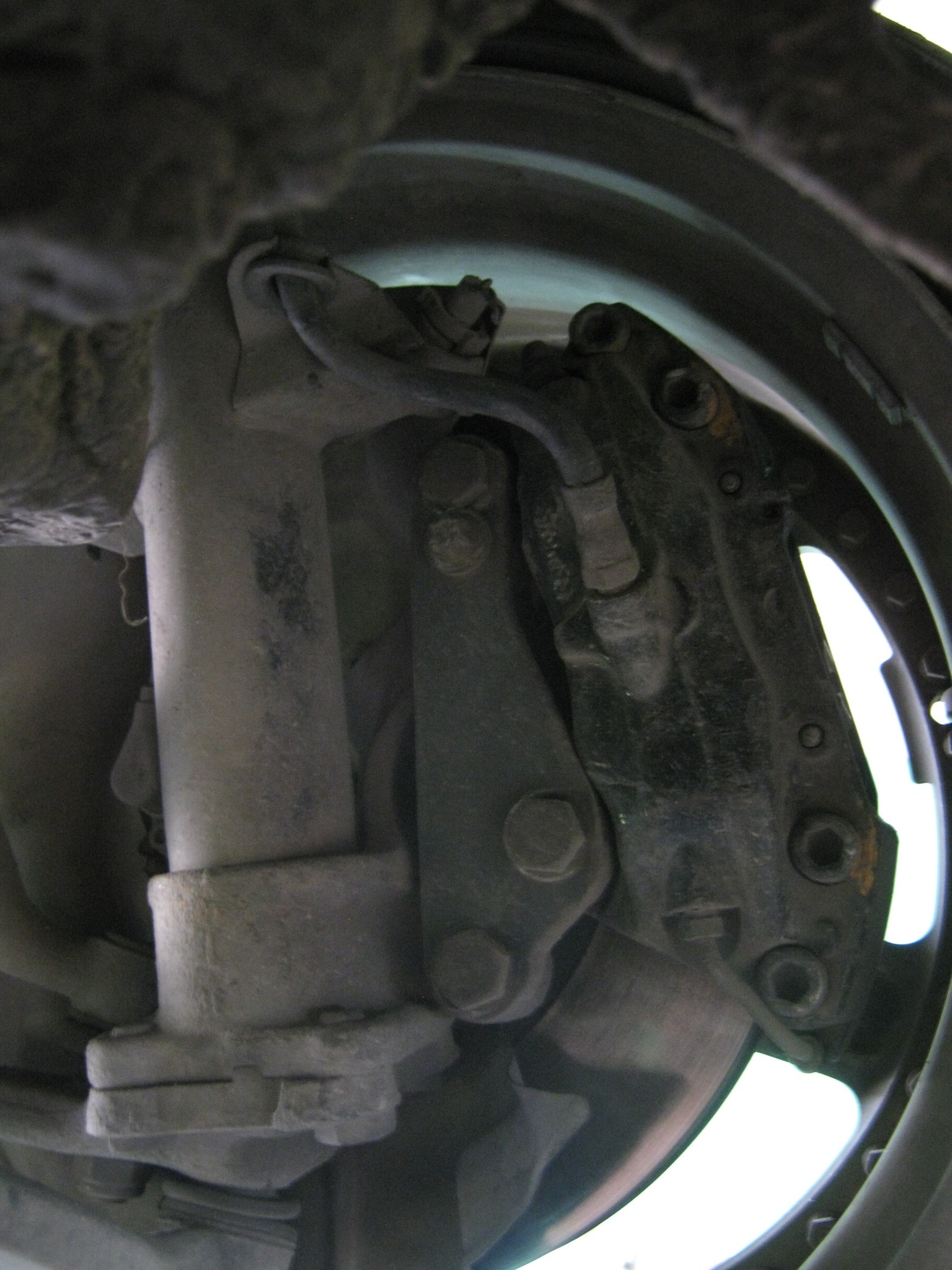

Koknato Опубликовано 28 февраля, 2013 Опубликовано 28 февраля, 2013 Может есть у кого информация где делают или личный опыт? Цитата
maksim87 Опубликовано 28 февраля, 2013 Опубликовано 28 февраля, 2013 если от е38,то тут был чертеж даже переходника Цитата
Koknato Опубликовано 28 февраля, 2013 Автор Опубликовано 28 февраля, 2013 чертеж смотрел,он не корректный.Размеры между отверстиями не даны.так что он неточен! Цитата
АРТЕМ530 Опубликовано 1 марта, 2013 Опубликовано 1 марта, 2013 Под брембы от е38 можно кулак переделать. Придется переварить одно ухо. И со штатным 38 м торм диском встает все ок! Цитата

edisan Опубликовано 13 октября, 2013 Опубликовано 13 октября, 2013 http://www.e34.su/forum/topic/53124-chertezh-krepleniia-4kh-porshnevogo-supporta-e38/page-6 Цитата
KYC Опубликовано 13 октября, 2013 Опубликовано 13 октября, 2013 Нэту... сам бы прикупил такие проставки. ))) В МСК точно делают, 100%, надо только поискать кто. Сделать непроблема абсолютно, проблема это чертеж, даже его точность)а то наделать можно много че)) Цитата

Flint_WP Опубликовано 5 ноября, 2013 Опубликовано 5 ноября, 2013 только на рисунке нет толщины самой детали и приварной шайбы Цитата
///Serega Опубликовано 6 ноября, 2013 Опубликовано 6 ноября, 2013 последний чертеж точный, какая толшина пластин и шайб? Цитата
deeamaon Опубликовано 24 ноября, 2013 Опубликовано 24 ноября, 2013 небольшой вопрос по чертежу: почему у одного отверстия обозначен диаметр 14 а у другого 12? вроде должно быть 12 везде. и какие диаметры у остальных отверстий? Цитата
edisan Опубликовано 24 ноября, 2013 Опубликовано 24 ноября, 2013 все верно.12 везде. там где 14 в вернем ухе стойке я нарезал резьбу и вкрутил втулку (футорку) с внутренней резьбой м10, так как гайку с обратной стороны накрутить невозможно. на втулке оставляешь направляющую диаметром 14мм. для болта м14 места тоже нет, поэтому такие пляски Цитата
