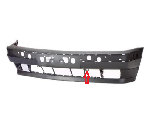

Вставляется, да, и по низу вопросов нет. Вверху на бампере имеется в наличии крепление (отмечено красной стрелкой) под один зуб
Но под второй зубец никакого крепления нет, а есть проточка как бы под какое-то отдельно устанавливаемое крепление (см фото выше)
Собственно, вот удалось на старом бампере поставить глухари и сделать фото
Действительно одно крепление висит в воздухе, из за чего заглушка прилегает неплотно и норовит выскочить

Пластиковые хомуты не катят. Либо изготавливать "уши" для недостающих креплений, либо, как я сделал - взял два чёрных самореза с высокими шляпками и вкрутил в бампер так, чтоб они прижали крышки шляпками (параллельно крышкам, остриём вверх). Не видно абсолютно, и 100% прилегание. Всё ж надо было сразу душить жабу и брать оригинальный бампер
