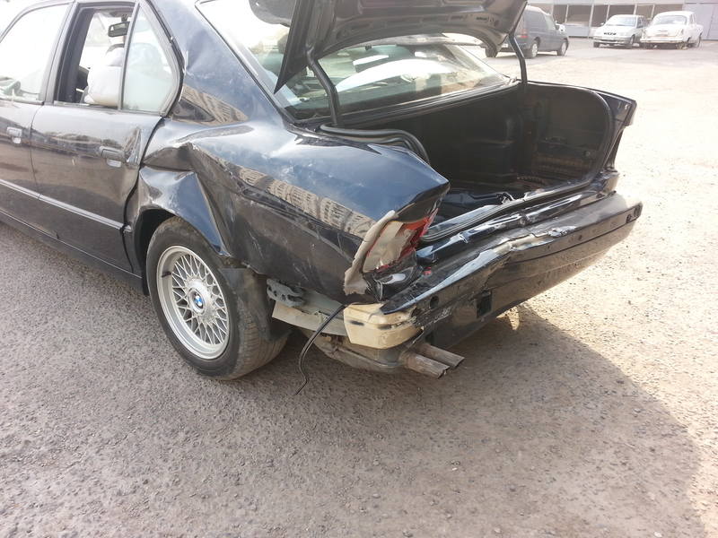

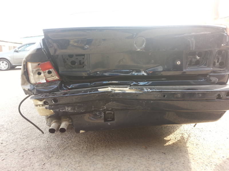

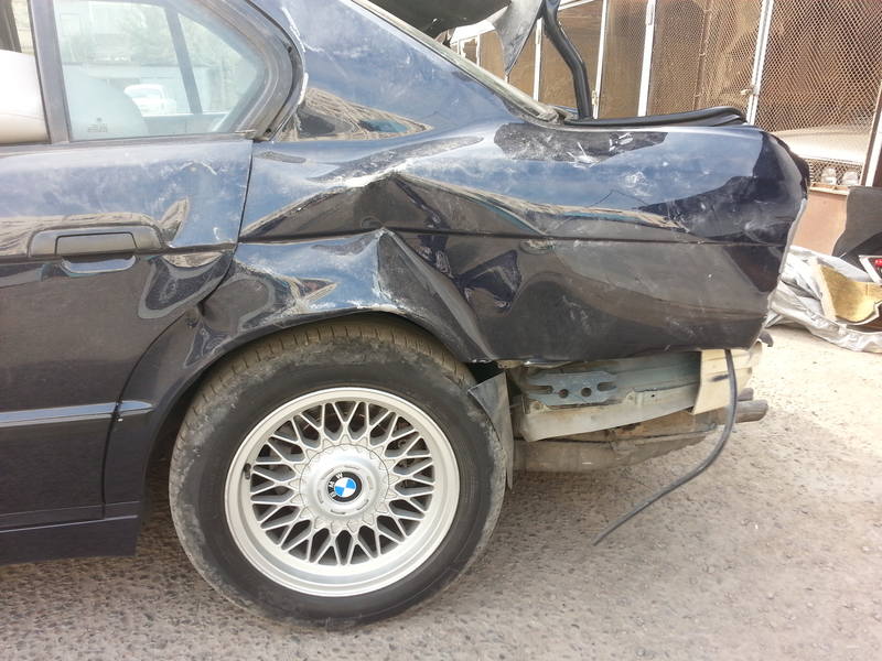

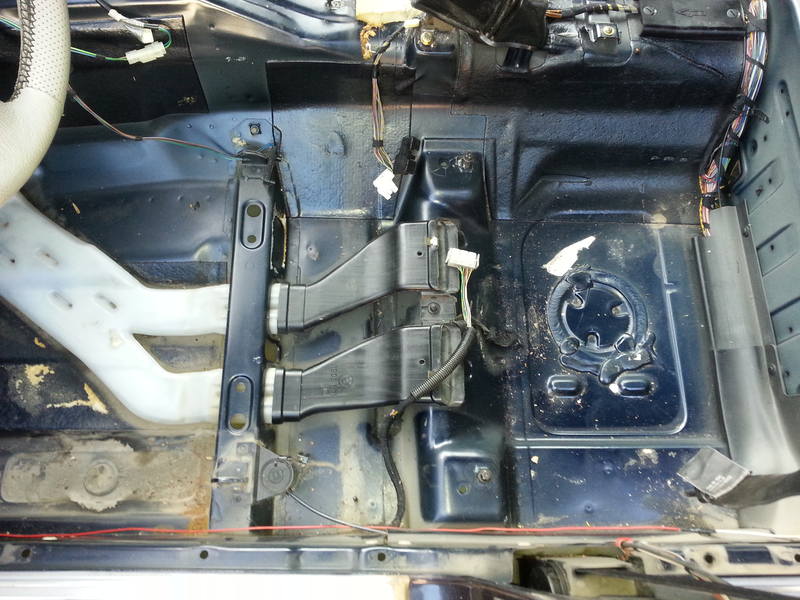

Timur Опубликовано 25 октября, 2013 Автор Опубликовано 25 октября, 2013 Сегодня выкатил бумера с гаража. Снял с багажника все что можно было снять, ну и на половину разобрал салон. Все загрузил в машину к другу и отвез домой. Сделал немного фото состояния на данный момент. Цитата

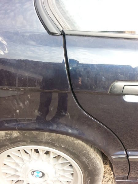

Timur Опубликовано 25 октября, 2013 Автор Опубликовано 25 октября, 2013 Знакомаму в вектре всю "жопу" снесли,вварили другую,все как будто так и было никчему не придерешся. Подумай,всеже поменьше гемора чем с заменой кузова.Гемора меньше, согласен. Но с другой стороны все равно придется разобрать весь салон, да и работы костоправам больше, от этого и сумма будет больше, плюс придется пол задницы покупать. Минус в замене кузова целиком, то что придется заниматься муторной сборкой и переваривать планку с номером, а в остальном вижу только плюсы. А вот минус в замене задницы я так думаю очевиден, плюс ко всему у меня стойку с вод. стороны повело, что от этого на крыше получилась мятина. Цитата

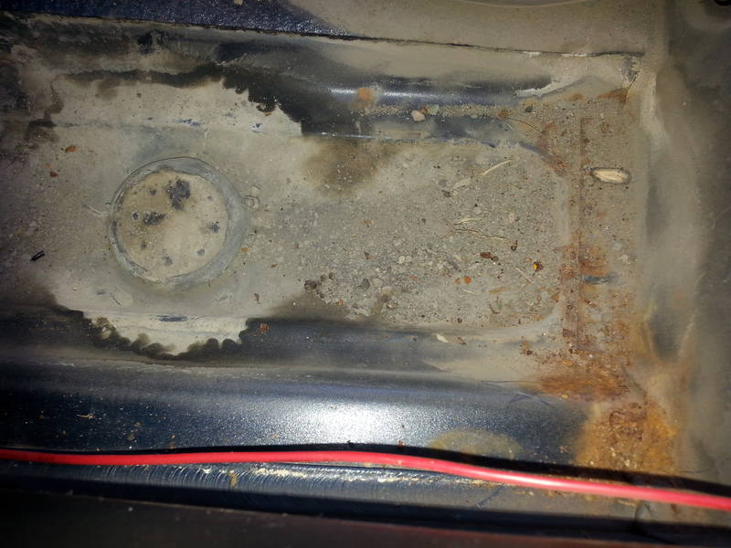

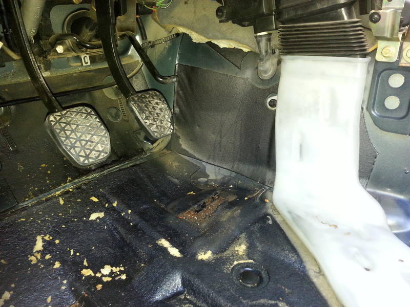

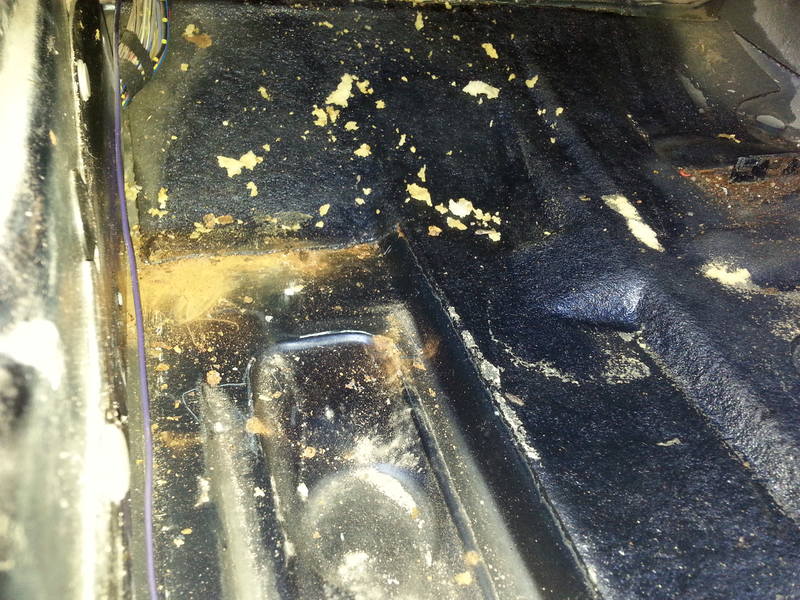

Timur Опубликовано 6 ноября, 2013 Автор Опубликовано 6 ноября, 2013 Завтра загоняю машину к жестянщику. Не спеша за несколько дней разобрал весь салон и багажник. Все занес домой, буду потихоничку все чистить и намывать. Кавролан салона отдам на мойку. У нас пока тепло, думаю за дня три высохнет. При снятие ковролана на вод. стороне есть пару рыжиков, теперь гадаю из за чего они появились, то ли из за тех отверстия через которое уходит вода попавшая в салон или все же из за радиатора печки. Потеки со стороны радиатора вроде есть, то есть следы, а так сейчас все сухо, может это старые потеки и бывший владелец менял радиатор. Еще весь поролон с внутренней стороны ковралана весь пропитан тормозной жидкостью, так как той зимой она потекла с главного цилиндра и вытекло ее туда около полу литра. А так в остольном дно авто как новое. 1 Цитата

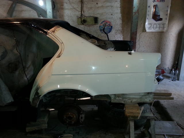

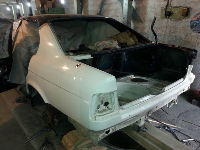

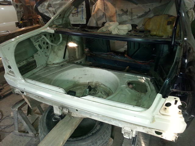

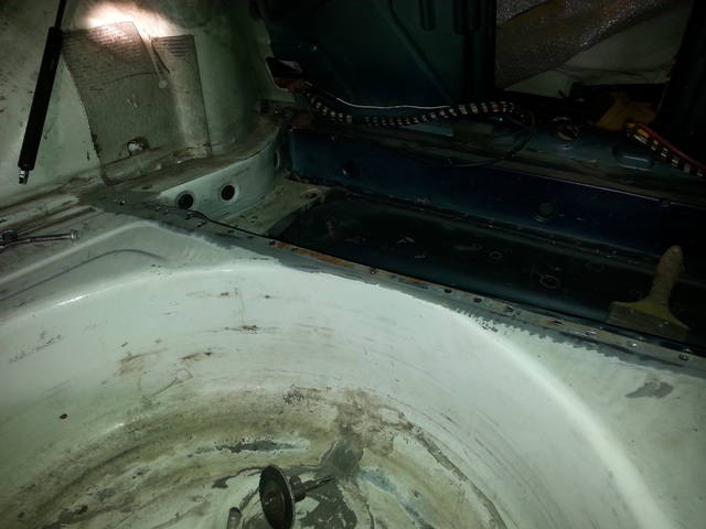

Timur Опубликовано 16 ноября, 2013 Автор Опубликовано 16 ноября, 2013 7го числа отогнал машину к жестянщику, также купил заднюю часть кузова и крышку багажника. Крышку искал отдельно так как она нужна была 94-95 года. Нашел на одной разборке от авто 94года с 540ой, что для нас очень большая редкость. Самое обидное было, то что на ней была сломанная бленда Hella, которую я и скал. Но зато на этой разборке нашел полный БК и переключатель поворотов с кнопкой, плюс разборщик обещал найти пищалки в двери. Думаю что на днях все это заберу. Осталось найти задний бампер и фонари. Сегодня был у мастера, сделал немного фото процесса. Цитата
