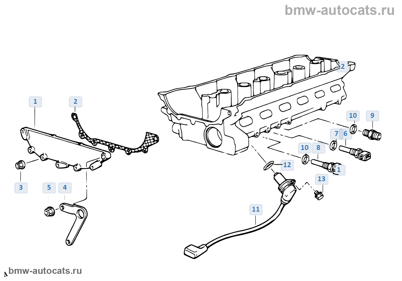

arkadiy797 Опубликовано 1 июля, 2014 Автор Опубликовано 1 июля, 2014 чёт-то не нашёл никаких как ты говоришь "штук" всем управляют мозги...гыыы иначе зачем они))) Если мы об одних и тех же мозгах,то дело точно не в них,говорю же ставил стандартный мозг и чипованый,как не работала приборка так и не работает.Ставил правда по другой причине. вот что мне написал наш местный клубень Аркаш я же сказал тебе) Под номером 1 и номером 6 ДТОЖ,один на приборку,другой на мозги,только какой из них какой не нашел вот так побыстрому,тут они не кликательны... Цитата

arkadiy797 Опубликовано 1 июля, 2014 Автор Опубликовано 1 июля, 2014 На приборку есть отдельная масса? и где же она? по поводу редуктора......может мне тогда надо смотреть оба датчика температуры-ведь не показывает и температуру)))и датчик уровня топлива?)))) тахометр тоже скончался? нихрена стечение обстоятельств. Я все таки считаю причина не работающей приборке зарыта где то в одном месте) Цитата
