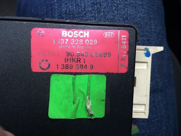

TOXA-BMW Опубликовано 30 августа, 2014 Автор Опубликовано 30 августа, 2014 Сфотографировал мозги климата, завтра будет фото мозгов мотора Цитата
Texas_Ranger Опубликовано 30 августа, 2014 Опубликовано 30 августа, 2014 Так, все понятно - у тебя стоит ранняя версия ЭБУ выпуска до 01.1990, наверняка что-то с М20 или М30. Там схема включения несколько другая, подключить и ее можно, но чтобы разобраться, как и что, мне надо схему курнуть, так что подробный ответ дам попозже или завтра. И еще вопрос - это кондей или климат? Просто бьется по каталогу как IHKR1, но судя по виду разъема на твоей фотке, похоже вообще на климат, к тому же в схеме есть такой элемент, как сабля. Цитата
TOXA-BMW Опубликовано 31 августа, 2014 Автор Опубликовано 31 августа, 2014 это климат, и сабля есть Цитата
Texas_Ranger Опубликовано 31 августа, 2014 Опубликовано 31 августа, 2014 Так, курнул я схему, вот что выяснил. 1. Подключение датчика давления фреона можно оставить прежним: на 11-ю ногу разъема печки Х35 (сине-черный провод) и на 9-ю ногу разъема мозгов двигателя (черно-серый провод). 2. На 10-ю ногу разъема мозгов двигателя при включении компрессора должен подаваться плюс. В исходном варианте (на тех машинах, куда такой климат ставился) это сделано прямо с муфты компрессора - это сигнал подтверждения того, что компрессор включился. Цитата
