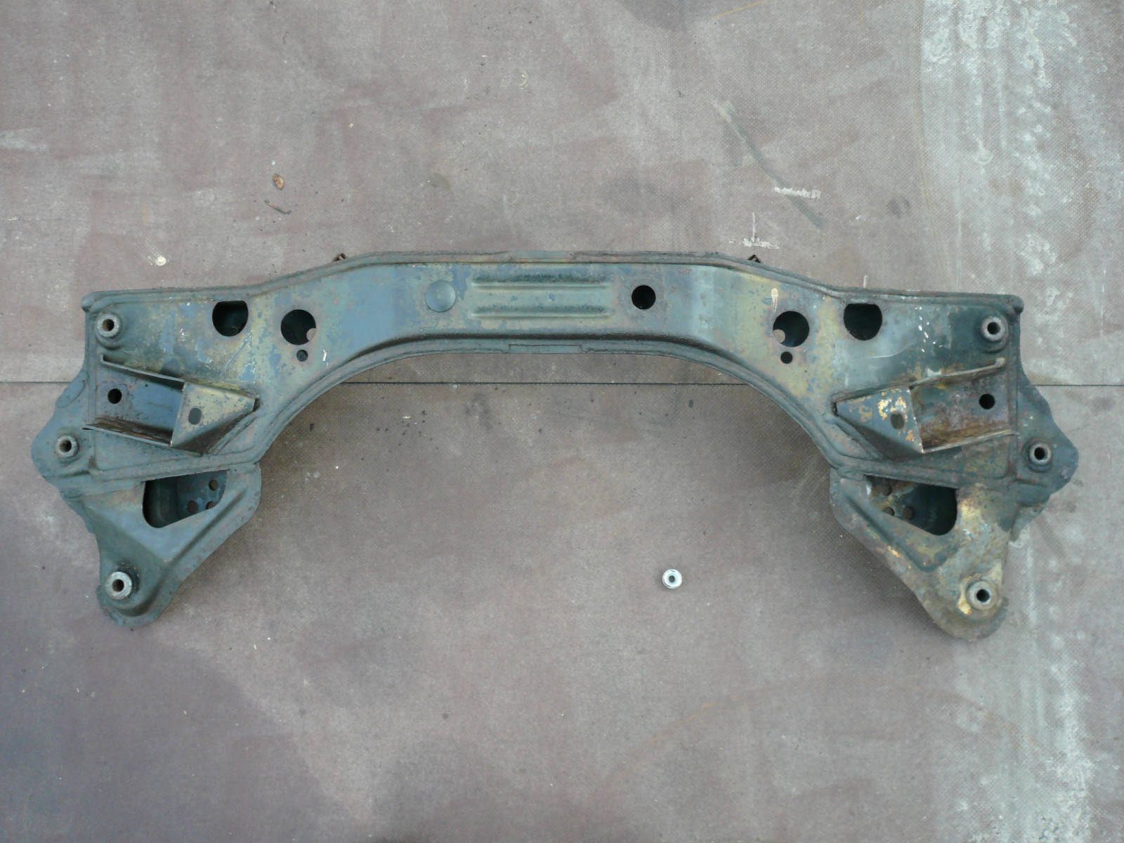

ватка Опубликовано 12 октября, 2014 Опубликовано 12 октября, 2014 привет всем! 34 мотор м50б25 у кого была такая защита, подскажите как крепили и чем , по отверстиям все совпадает,но трудность возникла в креплении ближе к коробке) спасибо заранее!) Цитата

ватка Опубликовано 12 октября, 2014 Автор Опубликовано 12 октября, 2014 отверстия есть в балке, но прикрутить болтом и гайкой нереально. отверстие похоже под заклепку, заглушку как ее обозвать.пластик защиту то будет держать, а железную врятли) Цитата
Texas_Ranger Опубликовано 12 октября, 2014 Опубликовано 12 октября, 2014 отверстия есть в балке, но прикрутить болтом и гайкой нереально. отверстие похоже под заклепку, заглушку как ее обозвать.пластик защиту то будет держать, а железную врятли) А отверстие часом не с краю, чтоб туда пластинчатую закладную гайку положить и потом на мощный саморез привернуть? Цитата
Xren Опубликовано 12 октября, 2014 Опубликовано 12 октября, 2014 откручивали, как выше сказал техас ренжер - там гайка-пластина, длиной сантиметро 5 и шириной в 2. Засовывается во внутрь отверстия и поворачивается там, снизу болтом к ней потом прикручиваете Но ставить не рекомендую, ибо те места где она была прикручена - сгнили напрочь, ибо песок + трущиеся детали. Цитата
ватка Опубликовано 12 октября, 2014 Автор Опубликовано 12 октября, 2014 да вродеб гнили нет) крепенько. а какие размером болты с этими гайками искать подскажите, или импровизация с шайбами?...)) Цитата
Texas_Ranger Опубликовано 12 октября, 2014 Опубликовано 12 октября, 2014 http://bmwcats.com/bmw/catalog/E34/47370/any/graphics/51/51_2867/ Саморез №12 Листовая гайка №13 Цитата
ватка Опубликовано 13 октября, 2014 Автор Опубликовано 13 октября, 2014 http://bmwcats.com/bmw/catalog/E34/47370/any/graphics/51/51_2867/ Саморез №12 Листовая гайка №13 У тебя такая же защита железная на них держится, просто есть сомнения притянут ли ее эти саморезы, да и выдержат ли)) Цитата

Xren Опубликовано 13 октября, 2014 Опубликовано 13 октября, 2014 http://bmwcats.com/bmw/catalog/E34/47370/any/graphics/51/51_2867/ Саморез №12 Листовая гайка №13 Это к сожалению не подойдет, там болты чуть ли не на "17", точно не помню. Поищу в багажнике , вроде валялось одно Цитата
ватка Опубликовано 13 октября, 2014 Автор Опубликовано 13 октября, 2014 Это к сожалению не подойдет, там болты чуть ли не на "17", точно не помню. Поищу в багажнике , вроде валялось одно Дружище на тебя надежды, вот бы еще посмотреть на гайки эти закладные))) Цитата
ватка Опубликовано 13 октября, 2014 Автор Опубликовано 13 октября, 2014 http://www.renault-club.kiev.ua/forum/uploads/1305657780/gallery_39309_254_49783.jpg Что то на подобие этого должно быть я так понимаю вкладывается в балку и пропихивается до отверстия, затем болтом притягивается и дело в шляпе Цитата
Xren Опубликовано 13 октября, 2014 Опубликовано 13 октября, 2014 http://www.renault-club.kiev.ua/forum/uploads/1305657780/gallery_39309_254_49783.jpg Что то на подобие этого должно быть я так понимаю вкладывается в балку и пропихивается до отверстия, затем болтом притягивается и дело в шляпе да типа того , но там пластина толще Цитата
Abra Опубликовано 13 октября, 2014 Опубликовано 13 октября, 2014 О, у меня такая же была. Сзади я ее крепил к балке, через штатные отверстия, вот снизу - одно из них закрыто заглушкой: Вот - сверху, маленькие дырочки, в одной наколхожен саморез Маленькие дырочки, кажется, рассверливал до 8 или 10 мм, затем насквозь пропускал длинный болт с большими шайбами и крепил. Откручивать только не очень удобно, надо сверху держать болт/гайку, чтобы не прокручивались. Спереди эту защиту я прикручивал на металлическую перемычку снизу лонжеронов, вроде длинного корыта. Там было еще более неудобно, но с помощью рожковых ключей все прикрутилось. Оригинальная защита крепится на резьбовые заклепки - это такая заклепка-гайка, ставится в глухое отверстие и потом в него можно вкрутить болт. Ставить их относительно сложно, нужен специальный или самодельный заклепочник, но зато потом в них удобно закручивать-выкручивать болты. 1 Цитата
ватка Опубликовано 13 октября, 2014 Автор Опубликовано 13 октября, 2014 О, у меня такая же была. Маленькие дырочки, кажется, рассверливал до 8 или 10 мм, затем насквозь пропускал длинный болт с большими шайбами и крепил. Откручивать только не очень удобно, надо сверху держать болт/гайку, чтобы не прокручивались. Спереди эту защиту я прикручивал на металлическую перемычку снизу лонжеронов, вроде длинного корыта. Там было еще более неудобно, но с помощью рожковых ключей все прикрутилось. вооо спасибо, т.е придется рассверливать и искать супер длинные болты. Ну или попробывать закладную гайку вкорячить. Даже не знаю что будет лучше)) Цитата
Xren Опубликовано 13 октября, 2014 Опубликовано 13 октября, 2014 вот для того и сделана гайка большая и квадратная, чтобы не мучиться и только снизу откручивать болт Цитата
ватка Опубликовано 13 октября, 2014 Автор Опубликовано 13 октября, 2014 Если до выходных проблемки решу выложу фотоотчет с комментами)) надеюсь кому тоже пригодится Цитата
