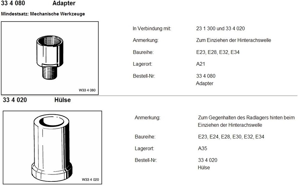

wolf540 Опубликовано 11 января, 2017 Автор Опубликовано 11 января, 2017 понял, держи в курсе Под задние подшипники как лучше оправку делать? Цитата
Anton_EK Опубликовано 11 января, 2017 Опубликовано 11 января, 2017 шайба по внешнему диаметру и копию https://a.d-cd.net/dc5689cs-960.jpg 1 Цитата
wolf540 Опубликовано 11 января, 2017 Автор Опубликовано 11 января, 2017 шайба по внешнему диаметру и копию https://a.d-cd.net/dc5689cs-960.jpg Есть размеры? Я ему отдам все сайленты и подшипник и по ним будет делать, если есть лучше решение, давайте ваши мысли, нужно сделать все хорошо!!! Цитата
drovolet Опубликовано 11 января, 2017 Опубликовано 11 января, 2017 Пресс потом может понадобиться много для чего, поэтому можно сделать комплект втулок с диаметрами, например, через каждые 2 мм. Толщину стенки миллиметров 5 хватит. Высотой миллиметров по 80...100. Они пойдут и на подкладки, и ими же давить сверху. 1 Цитата
Anton_EK Опубликовано 11 января, 2017 Опубликовано 11 января, 2017 Пресс потом может понадобиться много для чего, поэтому можно сделать комплект втулок с диаметрами, например, через каждые 2 мм. Толщину стенки миллиметров 5 хватит. Высотой миллиметров по 80...100. Они пойдут и на подкладки, и ими же давить сверху. во! Цитата
wolf540 Опубликовано 11 января, 2017 Автор Опубликовано 11 января, 2017 Понял, как вся токарю отдам если вопросы будут согласуем, а я буду давить на комплекты ))) Цену скинем и думаю многим будет нужно! Цитата
