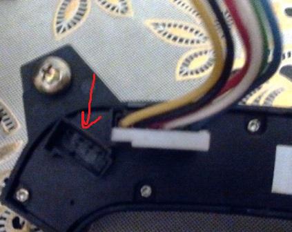

bodylau Опубликовано 16 мая, 2016 Опубликовано 16 мая, 2016 вот интересует распиновка штекера выделеного красной стрелкой и подойдет ли блок к мультирулю ну может есть распиновка блока мфл Цитата
ilovemistakes Опубликовано 19 мая, 2016 Опубликовано 19 мая, 2016 вот интересует распиновка штекера выделеного красной стрелкой и подойдет ли блок к мультирулю без понятия, надо ETK проверить. хотя они ещё вроде как могут быть по-разному закодированы. так-то вроде у них отличия только в том, что на некоторых моделях была отдельная кнопка включения круиза на деревяшке справа от руля. но точно сказать не могу. ну может есть распиновка блока мфл 1. Плюс 2. Масса 3. Питание на кнопки 4. Масса на кнопки 5. Сигнал с кнопок на ЭБУ круиза 6. I-Bus 7. Сигнал с кнопок Цитата

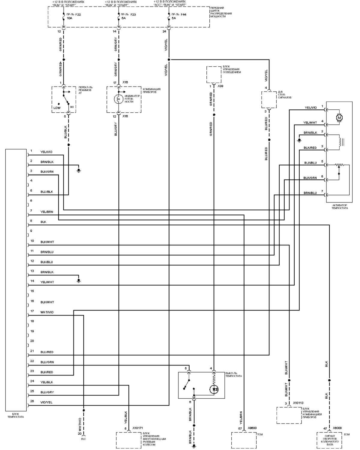

zabrik11 Опубликовано 9 июня, 2016 Опубликовано 9 июня, 2016 Ребята проблема с установкой круиза на е34 от 39 такая. У меня е34 95г. Установил руль с кнопками от е38 (кнопки 98г с кнопкой О/I на руле) Снял на разборке блок круиза с прошивкой HW07SW04 и актуатор с е39 96/97г(не помню точно) с копкой активаций круиза на торпеде. Подключил всё по схеме е39 данного года.кнопу активаций не подключил думаю что та с руля уже активирует его. вот схема.http://i52.photobucket.com/albums/g14/bluebook944/cruise.jpg В результате ничего не заработало.Я уже не знаю что с ним делать куда копать. Может нужен блок МФЛ в друг этот блок не монемает сигналы кнопок. Может у кого есть какие идей? Цитата
zabrik11 Опубликовано 9 июня, 2016 Опубликовано 9 июня, 2016 блок нужен 0804 И с ним всё будет работать? Почему с этим не могу подружить кнопки руля? Цитата

Sam0delkin Опубликовано 27 июля, 2016 Автор Опубликовано 27 июля, 2016 Распиновка мозгов круиза е39. Цитата
Sam0delkin Опубликовано 27 июля, 2016 Автор Опубликовано 27 июля, 2016 Схема подключения круиза е39.Свою схему составлял изходя из этой.Все заработало сразу после подключения.ПС у кого не активируется круиз попробуйте подать минус на 22 пин мозгов.Таким образом работает кнопка активации если она должна быть. Цитата
