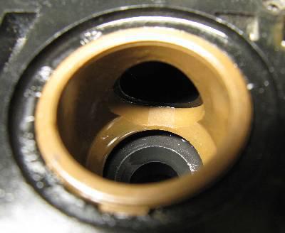

Abra Опубликовано 29 апреля, 2015 Опубликовано 29 апреля, 2015 Из нижнего в верхнее. А по поводу предыдущей фотки - интересует совсем не это, а то, как соединены шланги, идущие непосредственно на печку через перегородку кузова. Так вот нижнее отверстие и затыкает конус. Так как жижа течет из нижнего отверстия в верхнее, она всегда "открывает клапан". А в обратную сторону - закрывает, поэтому эта шняга работает еще и обратным клапаном. Поэтому если шланги подключить задом наперед, поток жидкости будет закрывать и придавливать клапана, особенно на высоких оборотах, и в салоне будет полнейший дубак, а тут происходит прямо противоположное. Цитата
