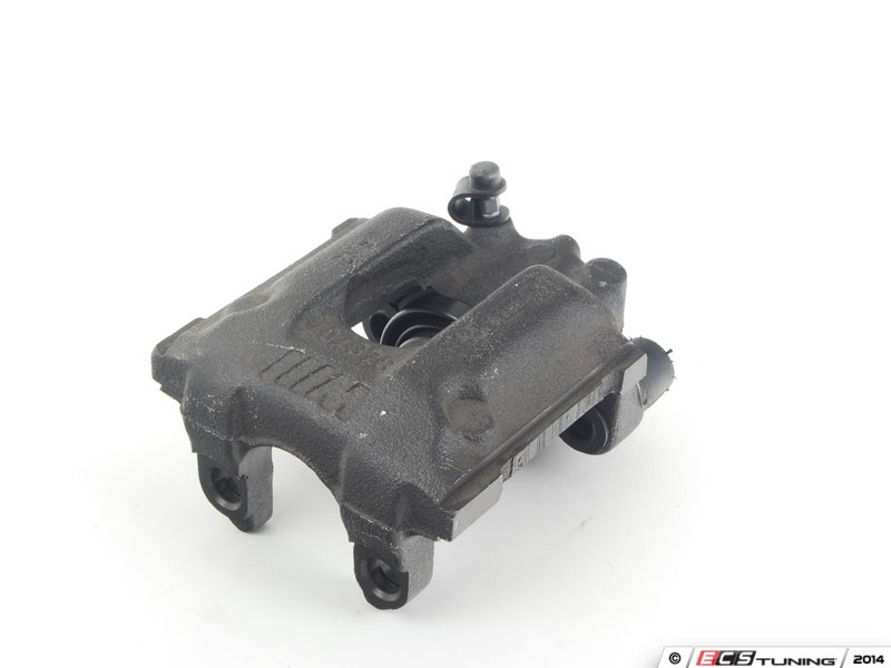

EldarM5 Опубликовано 31 июля, 2015 Опубликовано 31 июля, 2015 А как Вам ребят такая тема)))?? Тормоза с этой машины стоят у меня ! задние суппорта то ли от Z8 то ли от Z3-нам чел продал при этом говоря что тормоза покупал у Роста и задние суппорта один в один как от рестайла только разница в угле подвода тормозного шланга! В итоге все оказалось не так просто вот по этому Вова сделал переходники ,на момент поисков скобы рестайловых тормозов стоили 25 т р за шт........................! В итоге Вова прилетел ко мне в Питер я ему отдал свои скобы для примера -скобы сели на место а а вот суппорт не подошел к направляющим-вот по этому было принято такое решение! Цитата
EldarM5 Опубликовано 31 июля, 2015 Опубликовано 31 июля, 2015 Переходники сделаны не надежно однозначно!Я честно говоря представлял что они будут другой формы! Цитата
Benecke Опубликовано 31 июля, 2015 Автор Опубликовано 31 июля, 2015 Переходники сделаны не надежно однозначно! Я честно говоря представлял что они будут другой формы! Уши крепления отпилены на рычаге - поэтому и переходники стоят! Цитата
Alco Опубликовано 31 июля, 2015 Опубликовано 31 июля, 2015 Уши крепления отпилены на рычаге - поэтому и переходники стоят! Может их и отпилили специально чтоб сделать это? В любом случае нужно готовиться к смене рычагов Цитата
Benecke Опубликовано 31 июля, 2015 Автор Опубликовано 31 июля, 2015 Может их и отпилили специально чтоб сделать это? В любом случае нужно готовиться к смене рычагов Я чуть ранее писал об этом. Их отпилили ровно по одной линии вместе с пыльниками. Цитата
Rush_318 Опубликовано 31 июля, 2015 Опубликовано 31 июля, 2015 не множко не догоняю)) если отпилил уши, то к чему переходники прикручены ) Цитата
Benecke Опубликовано 31 июля, 2015 Автор Опубликовано 31 июля, 2015 не множко не догоняю)) если отпилил уши, то к чему переходники прикручены ) К площадке цапфы им хз как ее назвать. Мясо осталось после отпила Цитата
EldarM5 Опубликовано 31 июля, 2015 Опубликовано 31 июля, 2015 Уши крепления отпилены на рычаге - поэтому и переходники стоят! вот Саня смотри -фото отверстия крепления суппорта так расположены так как у тебя,врятли их пилили Цитата
Alco Опубликовано 31 июля, 2015 Опубликовано 31 июля, 2015 Ну да зачем настаивать на своём со слов других) Цитата
EldarM5 Опубликовано 31 июля, 2015 Опубликовано 31 июля, 2015 Я чуть ранее писал об этом. Их отпилили ровно по одной линии вместе с пыльниками. у рестайловых скоб уши длинные чем на суппрорта которые сейчас стоят у тебя! https://www.drive2.ru/l/400736/ Цитата
EldarM5 Опубликовано 31 июля, 2015 Опубликовано 31 июля, 2015 Ну да зачем настаивать на своём со слов других) Это мне адресовано? Цитата
freak Опубликовано 31 июля, 2015 Опубликовано 31 июля, 2015 Нашёл фото на драйве. Я так понял это не от Е34 М5 рестаил?или сами скобы не от рестаиловых тормозов М5? - я про задние) Цитата
Alco Опубликовано 31 июля, 2015 Опубликовано 31 июля, 2015 http://www.ecstuning.com/Search/SiteSearch/34_21_2_227_873/ES60282/ а вот суппотр - на нём единственном - именно е34 рестайл м5 есть м-лого Цитата
Alco Опубликовано 31 июля, 2015 Опубликовано 31 июля, 2015 на этом фото спецом положили скобы чтобы закрыть отсутствие логотипов м т.к. их нет - и по фото также видно что скобы от 540\м5 дорест. Сами скобы также от 540\м5 дорестайл имеют недостаточно длинные уши спереди под пластину - они нужны потому как колодки шире прилично. Нашёл фото на драйве. Я так понял это не от Е34 М5 рестаил?или сами скобы не от рестаиловых тормозов М5? - я про задние) Цитата
RomanS38 Опубликовано 31 июля, 2015 Опубликовано 31 июля, 2015 Открою небольшой секрет или не секрет. Покупаются задние суппорта в сборе от е90-92 325-330 и диски от 750 е38 и все это ставится на 34 болт он,но есть одно но на суппортах входы расположены по другому,как на фото выше. И нет шильдика М. И получаем рестайловые тормоза М. 6 Цитата
