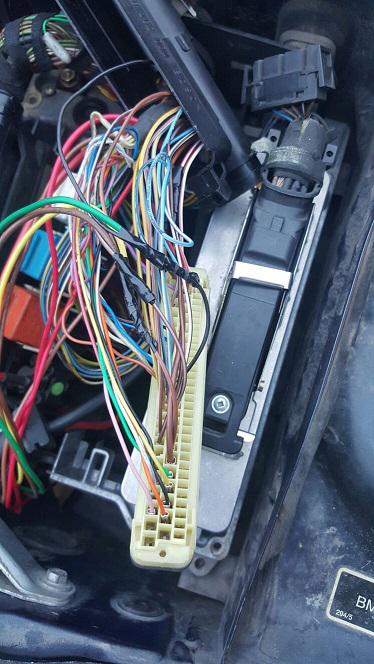

Кудайберген Опубликовано 28 января, 2016 Опубликовано 28 января, 2016 Вот это другое дело . Машина рестайл ,мозги акпп и двигателя сообщаются между собой напрямую ,а у вашей новой системы мозги стоять должны за динамиком у пассажира и сообщатся с мозгами двигателя через шнур удлинитель идущий в блок с мозгами ,придётся наращивать некоторые проводки от этой обгрызанной фишки в отсек с мозгами и врезатся в провода идущие от РОДНОГО разъема акпп к мозгам двигателя ! (обрезанная фишка и куда подключать) 1 (коричнево\серый) на 57 пин мозгов ,того же цвета 2 (красный) - + постоянный ,в фишке такой же красный или тупо + постоянный 3 (коричнево\зеленый) 47 пин мозгов черный . 4 (желтый) 11 пин мозгов коричнево\оранжевый 8 (красно\синий) - в фишке акпп такой же провод или красно\белый идущий от белого реле 9 (коричневый) - минус ,в фишке такой же или на кузов 10 (коричнево\оранжевый) - тоже самое что и с массой где врезатся решайте сами ,минус можете не вести в отсек ,на кузов шмякнуть можно . Вообще странная процедура замены автомата на автомат ,темболее на 4 ступку под другим управлением ... Советую перед началом подключения тупо проехатся на коробке без электрики ,вдруг она мертвая. так сделать ? Цитата

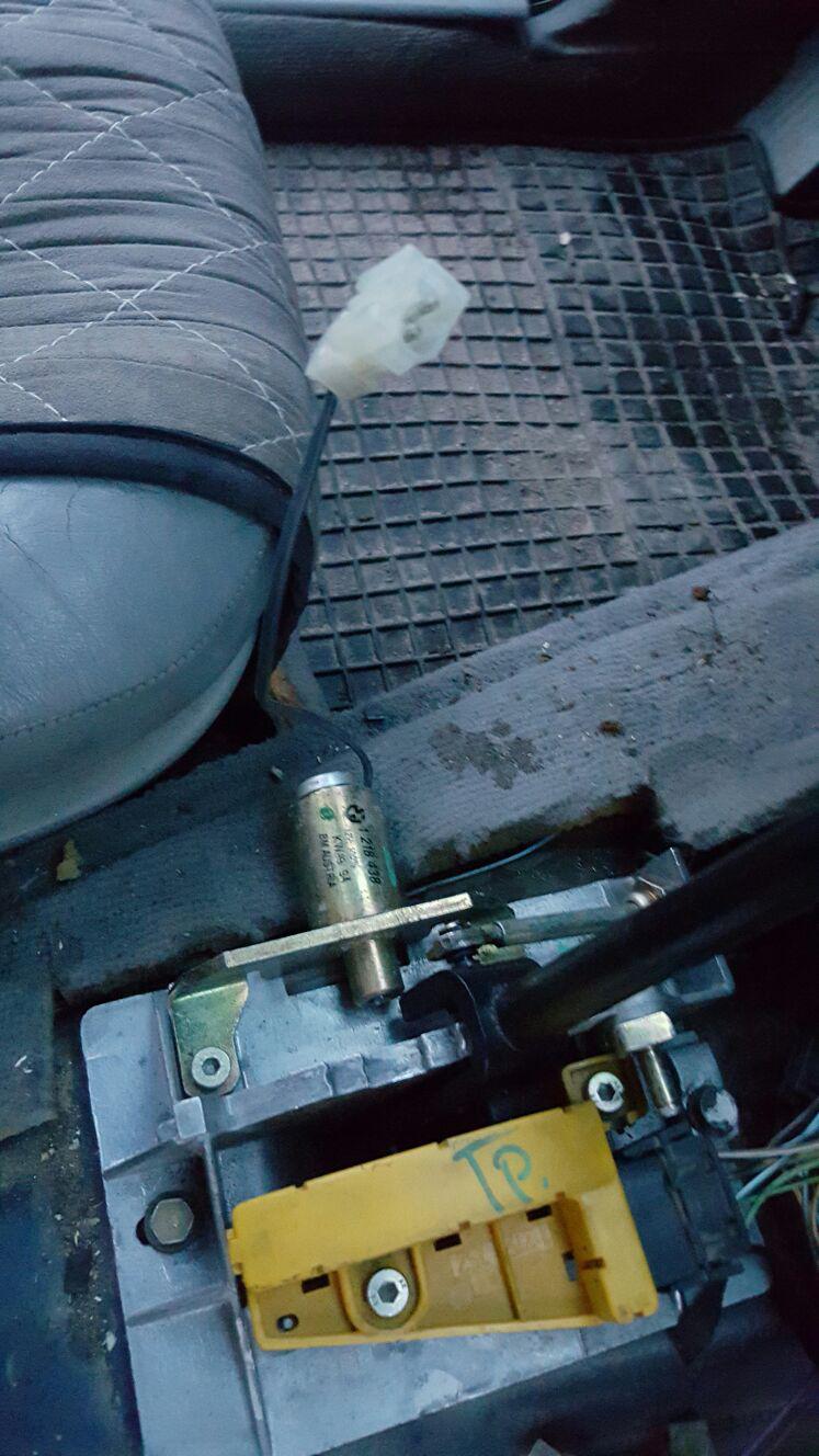

АлександR Опубликовано 28 января, 2016 Опубликовано 28 января, 2016 так сделать ? да все норм ,распиновка правильная для твоего m50b25tu Motronic 3.3.1 ,небоись. Фишка эта оборванная кстати вот так стояла на машине откуда срывали ,за бардачком .бывает цвета разные но направление всегда одно и тоже ,3 главных провода это на ДПДЗ \ тахометр и сигнал расхода топлива.бывает есть ещё проводок на кондей ,у тебя нету Цитата

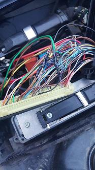

Кудайберген Опубликовано 30 января, 2016 Опубликовано 30 января, 2016 да все норм ,распиновка правильная для твоего m50b25tu Motronic 3.3.1 ,небоись. Фишка эта оборванная кстати вот так стояла на машине откуда срывали ,за бардачком .бывает цвета разные но направление всегда одно и тоже ,3 главных провода это на ДПДЗ \ тахометр и сигнал расхода топлива.бывает есть ещё проводок на кондей ,у тебя нету по пинам не совпадение Цитата

АлександR Опубликовано 30 января, 2016 Опубликовано 30 января, 2016 Это мои фотки ,они для примера ,у тебя по другому !!!! ... выше тебе написал подключение ,НООО единственное по схеме Texas - 1 пин коричнево\серый подключается на 64 пин мозгов двигателя ,что странно ,это сигнал включения кондиционера ,или же тут ошибка ,они перепутали с мотроником безваносным ,там 64 пин соответствует этому выходу мозгов акпп . Коробка хоть едет ,переключается ?? селектор желтый стоит под рычагом передач ???И что у тебя там не совпадает по пинам именно ,разъясняйся поконкретнее пожалуйста ,ты там случайно не по пинам разъема акпп ориентируешся при врезании ??Вот подправил по редакции от схемы Техаса. (обрезанная фишка и куда подключать к мозгам двигателя) 4 (желтый) 11 пин мозгов коричнево\оранжевый или желтый Цитата

Кудайберген Опубликовано 30 января, 2016 Опубликовано 30 января, 2016 Мне куда комп двигателя туда врезаться Цитата
