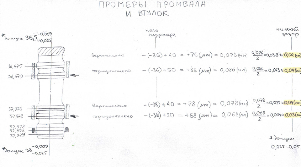

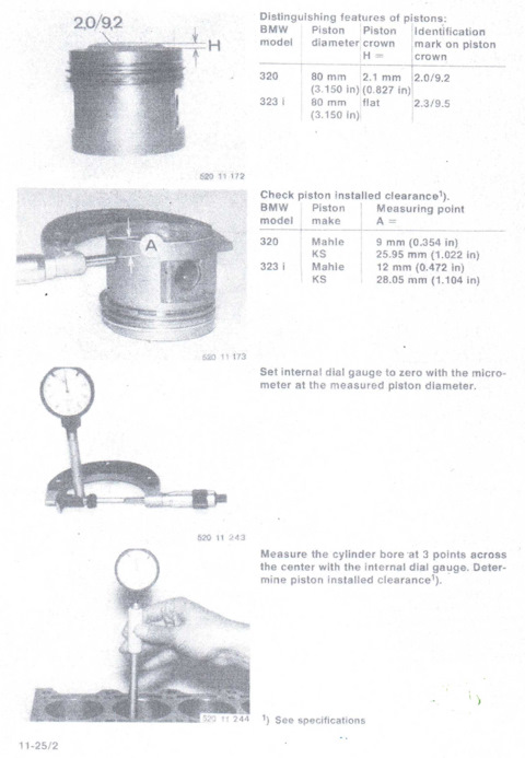

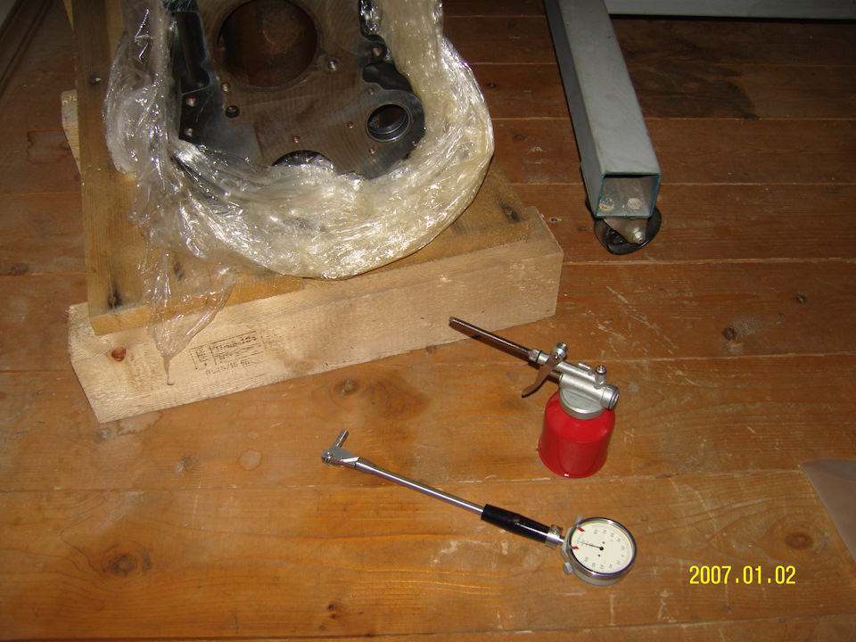

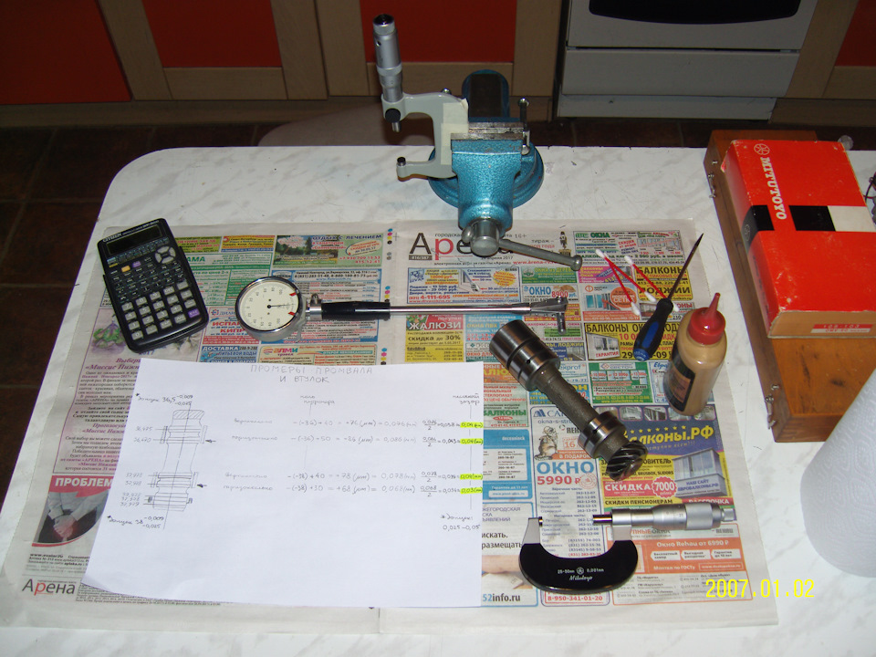

FireChip Опубликовано 4 мая, 2017 Автор Опубликовано 4 мая, 2017 Проверил размеры промвала и зазор в его втулках установленных в блоке, с помощью микрометра (0.001 мм) и нутромера (повышенной точности — 0.002 мм). Зазор получился везде в допуске 0.025-0.05, хотя и ближе к верхнему пределу. Примечание. Выставлять нутромер по плиткам, находить отдельно размеры вала и втулки, и вычитать их — мне показалось не очень удобным. Поэтому мерил, выставляя нутромер по микрометру. В принципе, считается что именно так и надо делать — потому что нас интересует зазор, а не размеры:1) Статья "Точность — вежливость моториста", автор Александр Хрулёв2) Фирменное руководство по ремонту двигателя M20 (см. скан документа ниже). Ссылка на драйв2 2 Цитата
