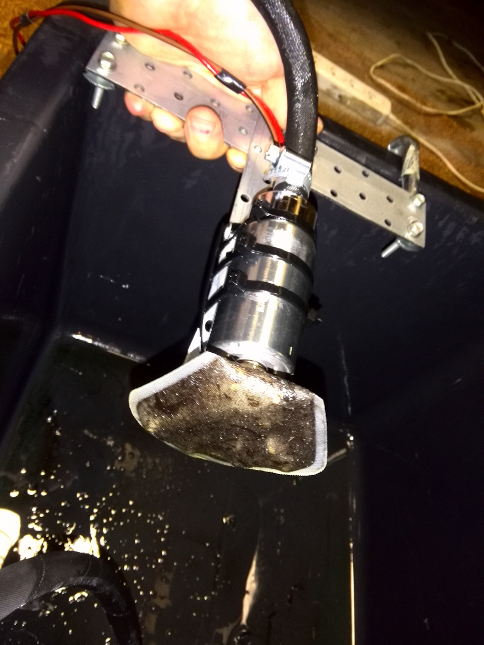

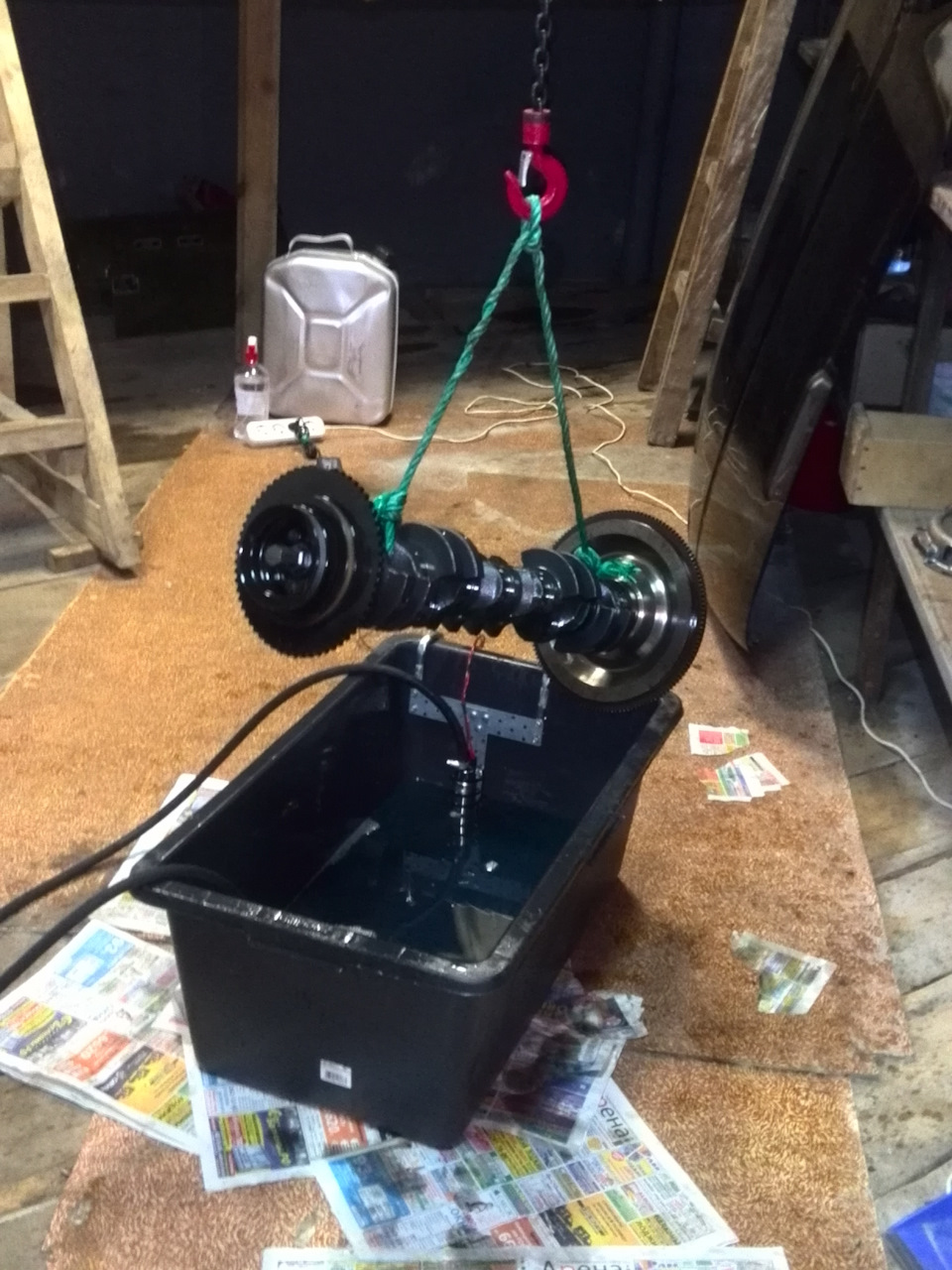

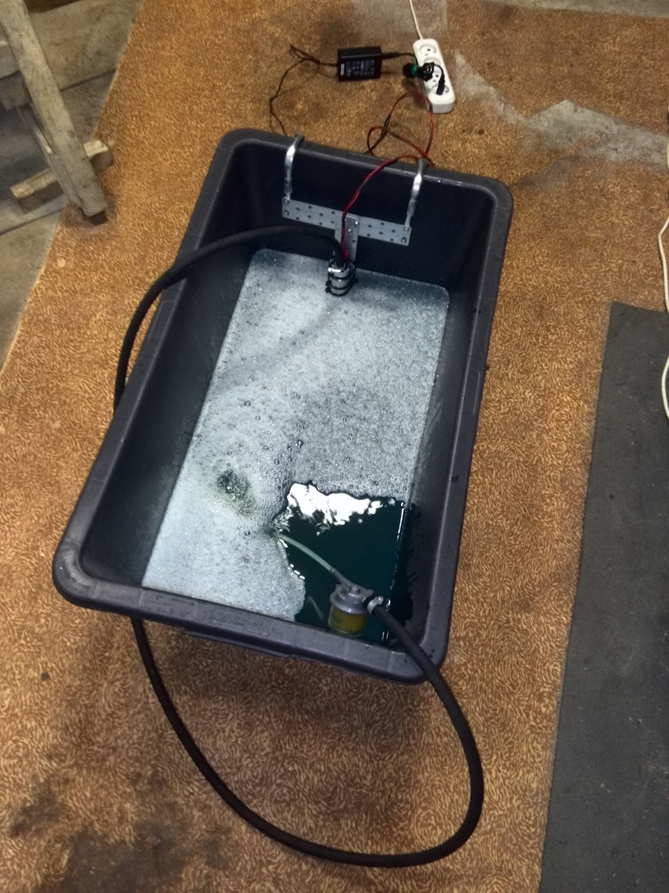

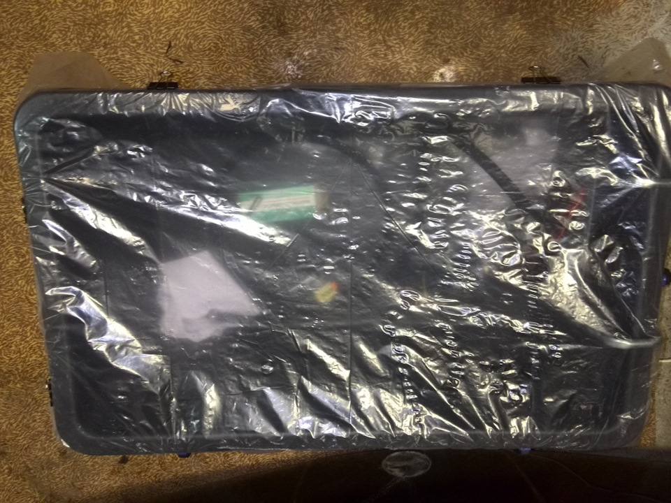

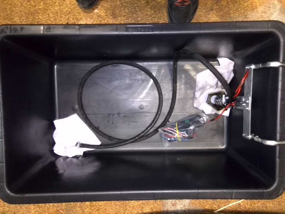

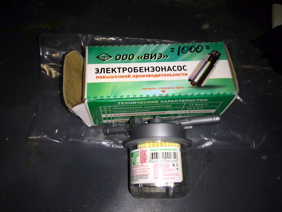

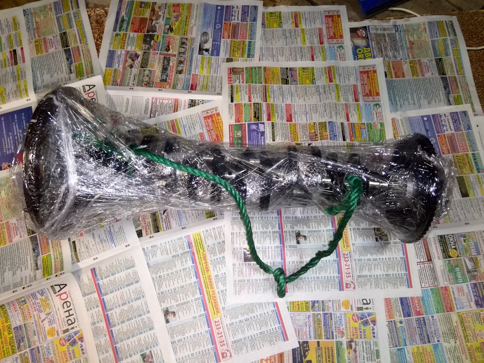

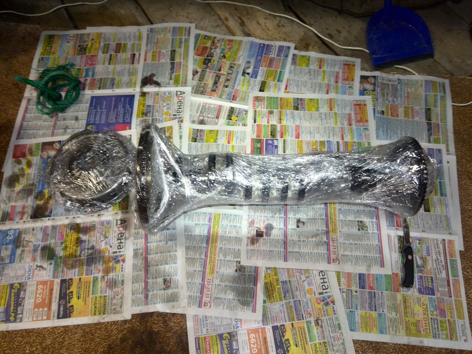

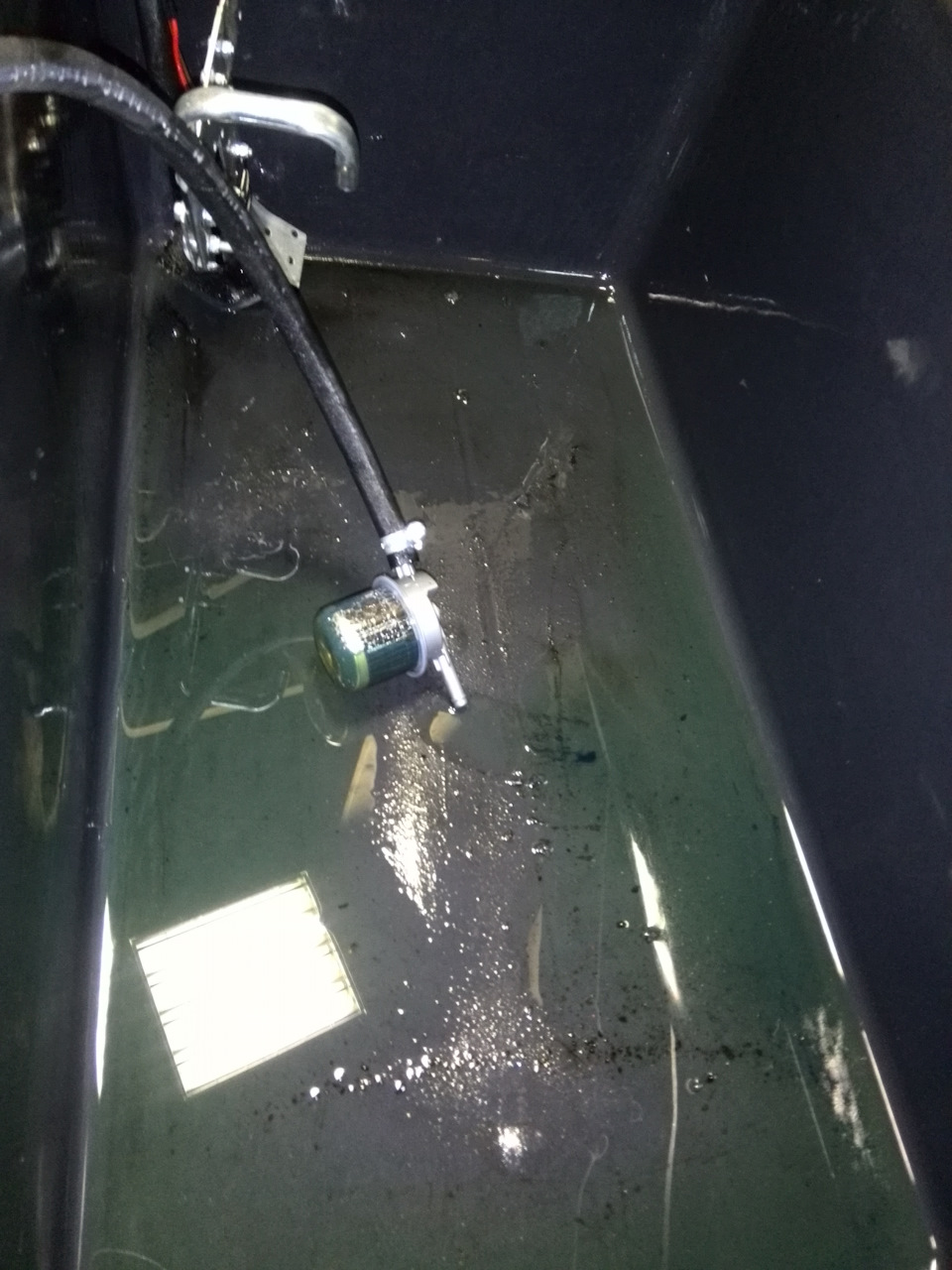

FireChip Опубликовано 9 июня, 2017 Автор Опубликовано 9 июня, 2017 Отчет на драйв2 Собрал помывочную установку с новым бензонасосом (от ВАЗ).Идея такая: обмываемая деталь (блок, коленвал) подвешивается над корытом. Она чистится щеткой, при этом на нее льется через фильтр солярка из шланга. Таким образом, смываемая грязь (абразив, песок и т.д.) весь остается в корыте, и на деталь не попадает.Мыл я вал в сборе, т.к. не очень хотелось разбирать-собирать все это дело, и возиться с метками (чтобы не сбить балансировку). Снял (предварительно пометив положение) только корзину сцепления - при сборке мотора она немного будет мешать.Помыл, дал стечь солярке немного, густо смазал трансмиссионкой и завернул в стрейч.Смылось довольно много всякой дряни. Оказалось, коленвал не был так уж хорошо помыт перед балансировкой (увы), надеюсь смытая грязь (масляный шлам) не очень много весила и не повлияла на баланс.Слил через фильтр всю солярку в канистру. Еще пригодится. Вычистил установку и запаковал ее до следующего раза :) 5 Цитата
drovolet Опубликовано 10 июня, 2017 Опубликовано 10 июня, 2017 Может бензонасос зря на грязную солярку? Лучше печную помпу, той пофиг, что качать. И вместо солярки лучше керосин или уайтспирит. 1 Цитата
FireChip Опубликовано 10 июня, 2017 Автор Опубликовано 10 июня, 2017 Может бензонасос зря на грязную солярку? Лучше печную помпу, той пофиг, что качать. И вместо солярки лучше керосин или уайтспирит. Уайтспирит и бензин мне не нравится - опасно. Помню, в деревне решил кучу дров поджечь, вылил в нее канистру бензина, сходил за зажигалкой, поднес (наклонился еще), пыхнуло как в фильмах про Рэмбо! Вся борода сгорела! С тех пор к бензину отношусь с большим уважением, и стараюсь не иметь с ним никаких дел. А солярку трудней поджечь, да и моет нормально. Деталь после нее слегка жирная, так это даже и лучше - обезжиренный металл покрывается налетом ржи просто на глазах. Или у нее есть какие-то еще минусы, например токсичность? Бензонасос я не очень жалею, т.к. на фоне затрат на весь остальной ремонт его стоимость теряется. С другой стороны, чтобы он слишком рано не заклинил (как предыдущий, после первой мойки), я принял следующие меры: 1) Подвесил его так, чтобы забор был на высоте пары сантиметров от дна - абразив отстаивается; 2) Надел сеточку. С другой стороны, идея с печной помпой интересная, но: 1) Можно ли ее погружать в жидкость? 2) Не испортятся ли какие-нибудь уплотнения в ней от солярки? 3) Даст ли она достаточный напор, с учетом того что на выходе я поставил фильтр (чтобы не лить на чистую деталь солярку с песком)? Цитата

drovolet Опубликовано 10 июня, 2017 Опубликовано 10 июня, 2017 Печной помпе ни чего не будет от солярки, антифриз тоже агрессивный к уплотнениям, поэтому там они какие надо. Погружать помпу в ванну не надо, на вход одеть шланг и его затопить его в корыте, помпа засосёт. 1 Цитата
FireChip Опубликовано 11 июня, 2017 Автор Опубликовано 11 июня, 2017 Печной помпе ни чего не будет от солярки, антифриз тоже агрессивный к уплотнениям, поэтому там они какие надо. Погружать помпу в ванну не надо, на вход одеть шланг и его затопить его в корыте, помпа засосёт. Когда замучаю насос от ВАЗа, подумаю насчет помпы от "Козели", спасибо за идею. Цитата

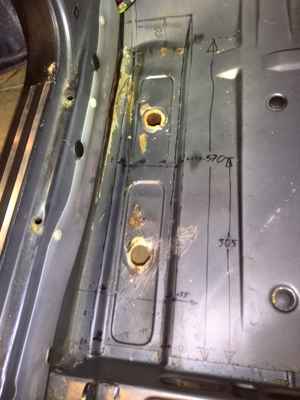

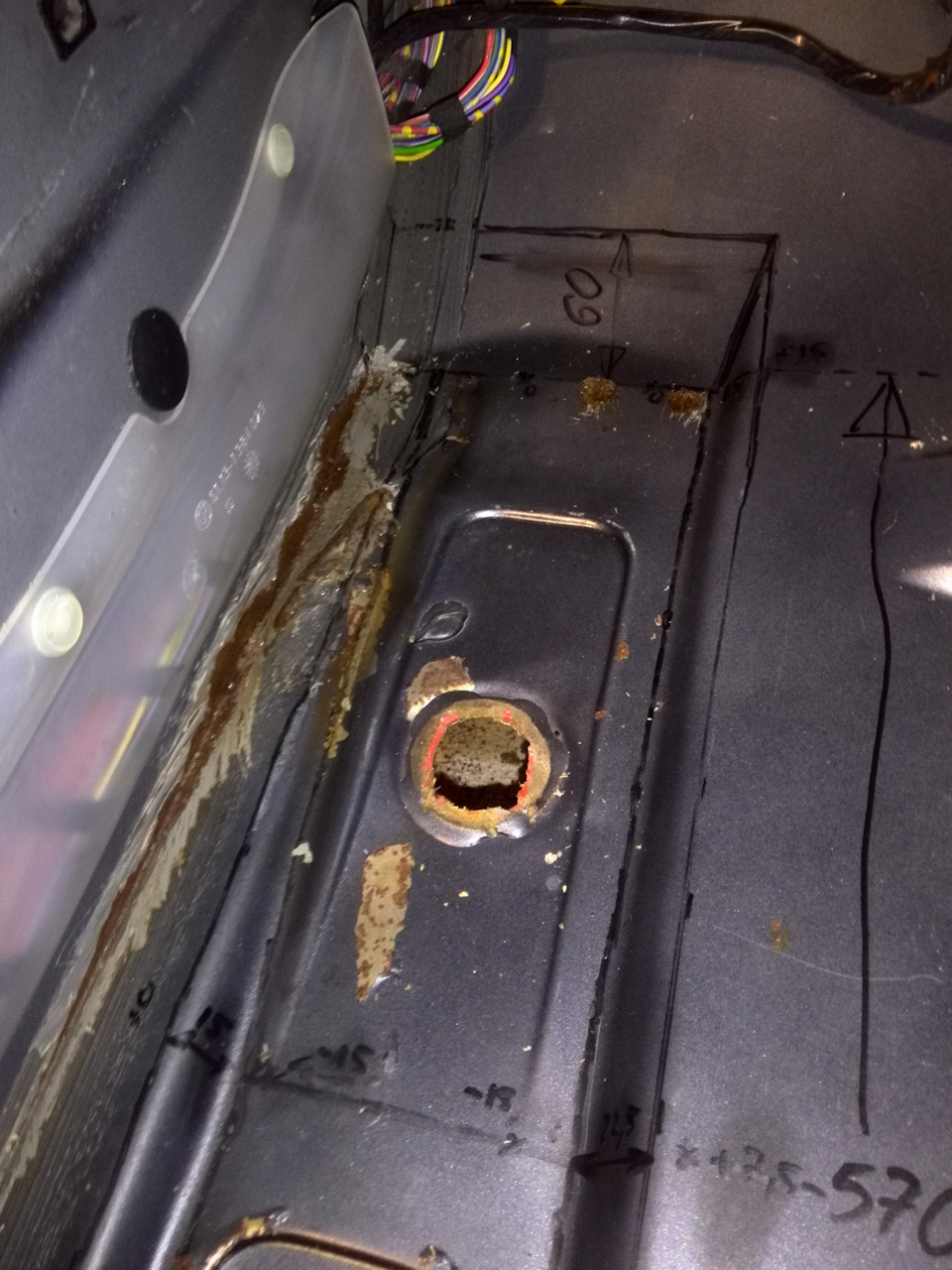

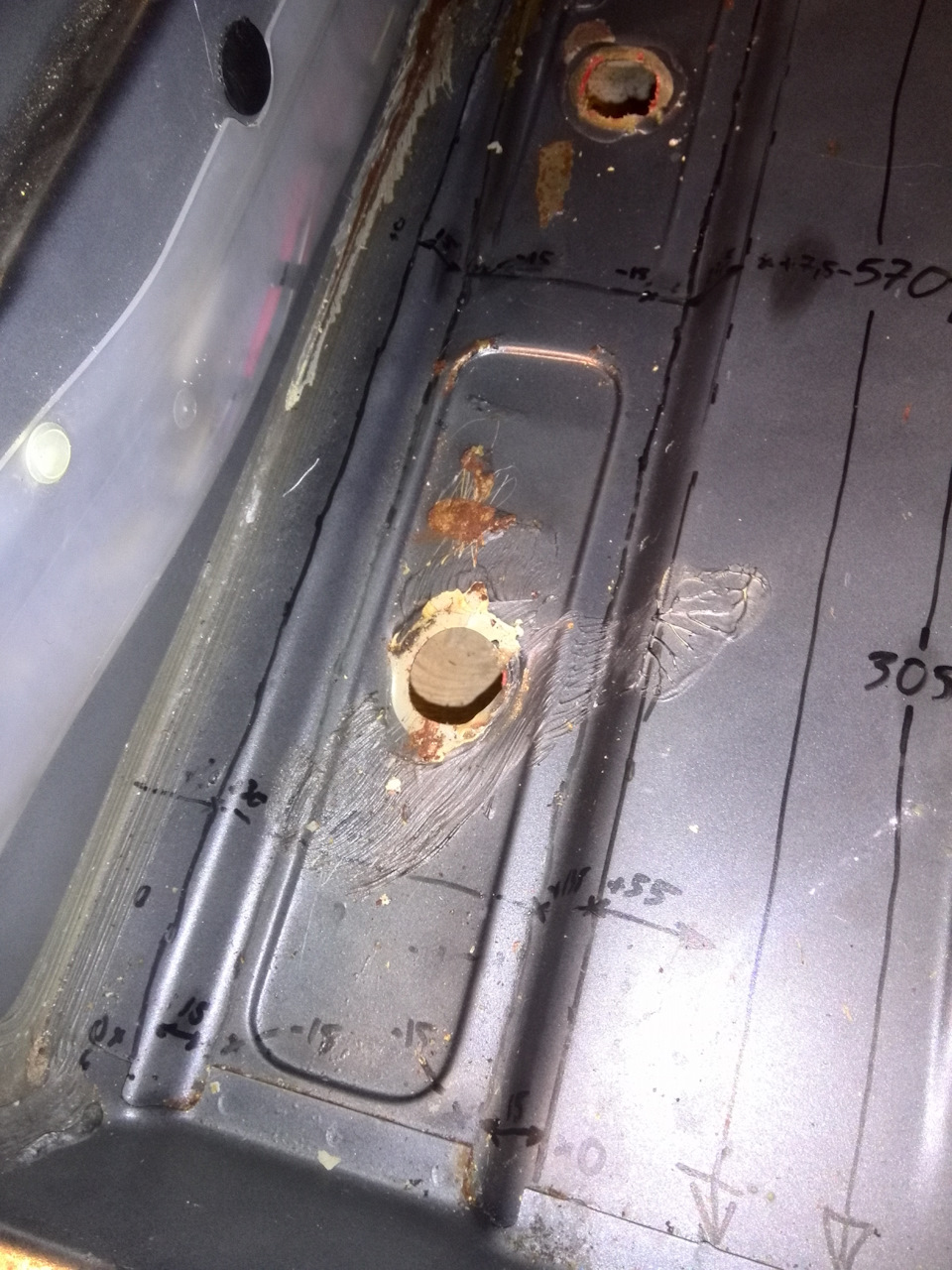

FireChip Опубликовано 21 июня, 2017 Автор Опубликовано 21 июня, 2017 Долго сидел и медитировал на вмятины в днище. Вникал в то, как оно было устроено до поломки. Вроде бы разгадал. Буду изготавливать подпорки, примерно повторяющие форму оригинального днища (такой какой я ее восстановил), и выколачивать железо молотком. Порадовало, что участок состоит из прямых линий и размеры ребер — круглые числа. Видимо, конструктора не слишком заморачивались. 3 Цитата
