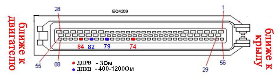

Кила Опубликовано 12 декабря, 2016 Опубликовано 12 декабря, 2016 Завтра и ДПКВ и ДПРВ буду снимать и смотреть! Ничего не снимай,я тебя умоляю.Там и так всё задубевшеt за 20 лет,а на морозе до конца всю изоляцию до*бенишь.Ещё раз - открой короб мозгов,сними колодку,сделай на ней "зеркальный" отчёт относительно цифр на DME и ткни уже в конце концов этот тестер,чё его избегать.По результатам отпишешь.Ты написал,что вроде всё понял.Может по рисунку доходчивей будет,хз.. Цитата

N@iL Опубликовано 17 декабря, 2016 Автор Опубликовано 17 декабря, 2016 Да куда она нах денется то с подводной лодки,я ж выше написал,что со своими нескончаемыми масланиями стартером ты тупо снес бензином всю масляную плёнку со стенок и всё.А вот теперь,раз обзавёлся тестером,приступай с умным лицом мерять параметры всех датчиков.Пины датчиков на колодки DME есть на 2-3 странице "Сопротивления датчиков",рисунки надеюсь больше не понадобятся - не блондинка же.. Ставлю на сдохший ЛЗ Приветствую! В общем сделал я диагностику, результат ошибки такой: Проблема я так понял с датчиком положения дроссельной заслонки. Только вот это ведь никак не относиться к вышеперечисленному по которой и тема возникла и совсем другое верно? Цитата
