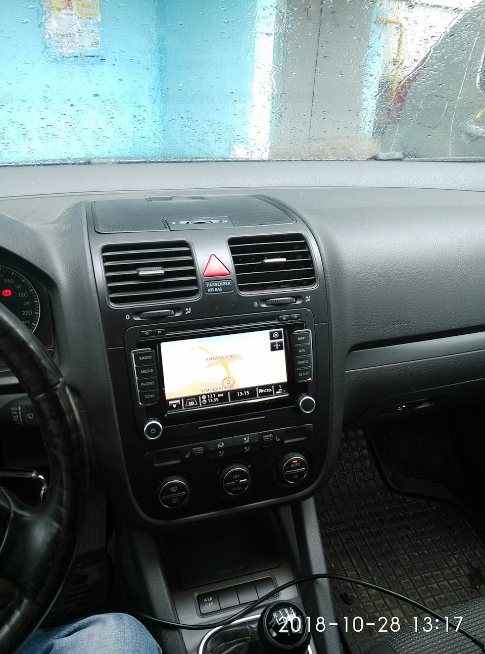

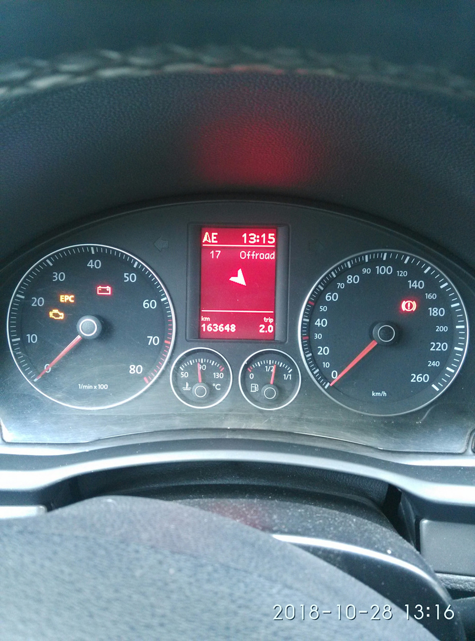

Bloody Опубликовано 29 октября, 2018 Автор Опубликовано 29 октября, 2018 Ничего интересного не происходит. Афтомобильчик выполняет свои обязанности по перевозке из точки А в точку Б, С, и т.д. Дооснащается всякими плюшками Навигационная система RNS-510 LED со встроенным HDD на 40Гб. Карты конечно не Яндекс навигатор, но удобно отображение на приборке полос движения и указаний поворотов, тетка с приятным голосом на русском. Из проблем по технической части: - перебрал генератор (замена подшипников) - замена задних пружин и амортизаторов На подходе - опорные подшипники передних стоек - сайлентблоки опоры двигателя в подрамнике Цитата

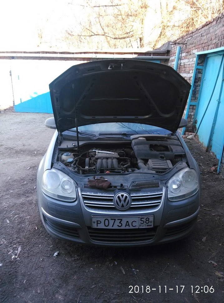

Bloody Опубликовано 26 ноября, 2018 Автор Опубликовано 26 ноября, 2018 Заменил термостат. Причина - недогрев двигателя, термос открывался уже на 70 градусах, после замены держит ровно 90. ВАГ и так не отличается особо хорошей печкой, сейчас хоть уши не мерзнут Цитата
