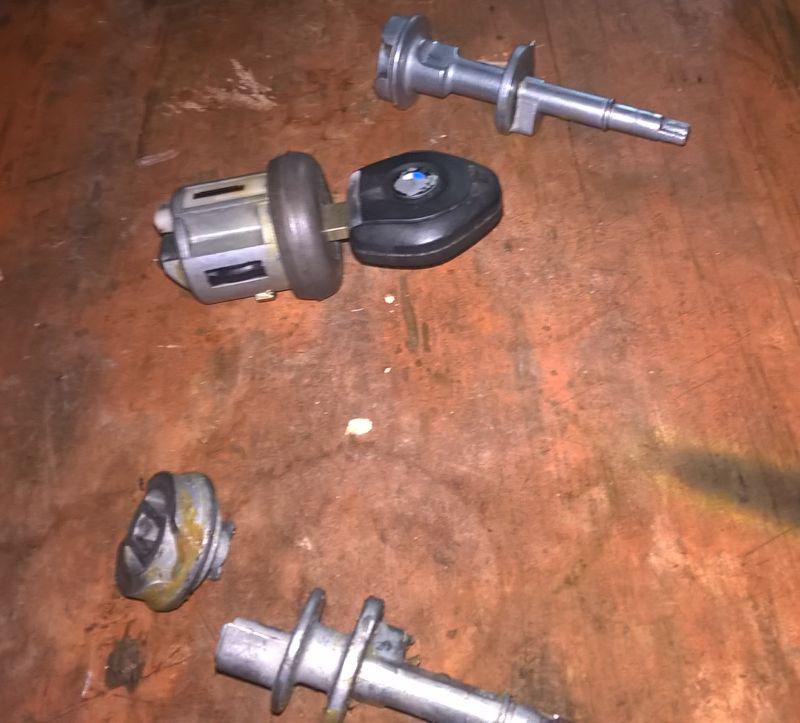

Неунывающий Командор Опубликовано 16 февраля, 2017 Опубликовано 16 февраля, 2017 Доброй ночи. Только что приехали из города злой как чёрт. В общем машин решил заглохнуть на светофоре. Я ключ на старт а там фигушки. Зажигание выключить невозможно, ключ в замке крутится как хочет но на контактную группу никакого воздействия. Ладно толкнули завели приехал домой заглушил снял клемму т.к. Зажигание не выключается. Ключ не вытащить. В левом положении ключа руль блокируется зажигание не выключается но ключ держится в замке крепко. В общем вопросы такие 1. Как снять эту личинка и чинится ли это? Ключ из замка вытащить не получается. 2. Получится ли завести подав плюс на чёрно жёлтый провод замка зажигания? 3. Если брать другой замок есть ли разница под болт или гайку колонка? 4. Имеется ли возможность если придётся брать новый замок, переделать его под свой ключ чтобы всё было одинаково Цитата
bodylau Опубликовано 17 февраля, 2017 Опубликовано 17 февраля, 2017 Все делается а чтоб не замыкать отстегни контакную группу и включай отверткой.замки разные а как снять личинку забей на ютубе и личинку перебрать без проблем главное ее снять Цитата

Неунывающий Командор Опубликовано 20 февраля, 2017 Автор Опубликовано 20 февраля, 2017 В итоге, как верно было замечено, крякнула не личинка, а червяк. нашёл за 500 руб червяка, кстати он отличается по форме, от моего, но тоже с болтовой колонки. Запихнул, установил вроде работает. Правда замок туговато стал работать. Мб. разработается...? Цитата
Неунывающий Командор Опубликовано 27 февраля, 2017 Автор Опубликовано 27 февраля, 2017 Замок пересобрал вроде стало легче. Но ещё одна проблема осталась - при повороте ключа в нуль язычок блокировки в задней части замка чуть высовывается что приводит к частичной блокировке ещё до того как ключ вынимаешь Цитата
