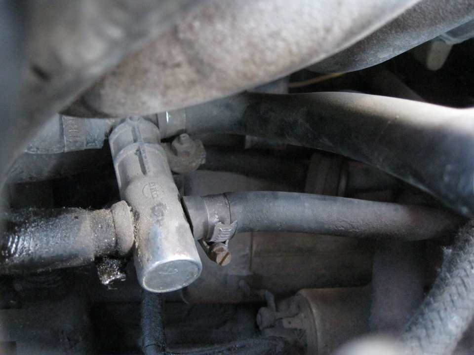

-V8POWER- Опубликовано 4 июня, 2018 Автор Опубликовано 4 июня, 2018 Внедрил кран печки с тазика вместо клапана холостого хода, сейчас двиг более менее нормально работает: Цитата
