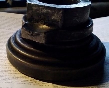

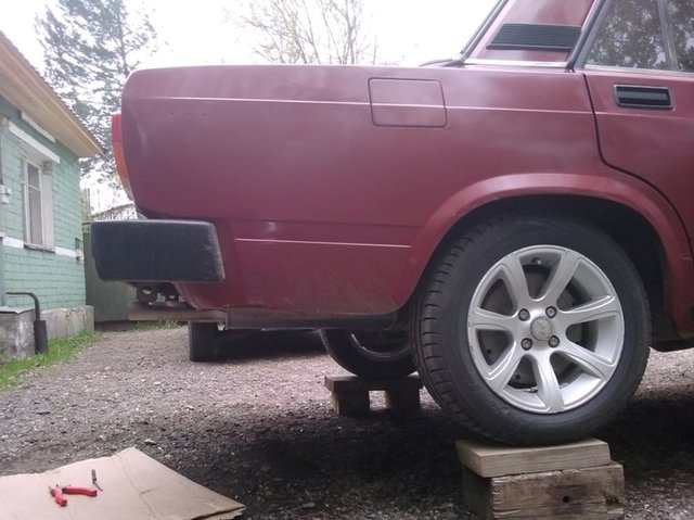

BuslayM5 Опубликовано 26 июня, 2022 Автор Опубликовано 26 июня, 2022 Поменял кпп на 2105, пятиступку на четырёх. Сходу её ставить не стал. Поменял подшипник передний на первичном валу, люфта не было, но были колдобины на дорожках и соответственно шум. Думал поставить с шнивы, на ней он закрытый, но так и не смог найти нормальный, новые уже болтаются, поставил вологодский открытый. Поменял шестерню привода спидометра на шестёрочную и сам привод с пятиступки поставил, то же шестой. Шестерня идёт с двумя проточками, привод с синей меткой (есть три вида всего этого и не взаимозаменяемые). Поменял сальники, резинки выбора передач и вилки сцепления, задний фланец (снял с пятиступки). Поменял эластичную муфту на шнивскую, она по крепче думаю. На кордане шлицы смазал, на удивление подвесной ещё живой, крестовины то же, всё родное, кпп даже с машины я снял первый раз видимо. Была мысль махнуть сцепление, прокатился на 2106 друга, там сцепа намного легче выжимается. Но почитал, Саш, что стоит у меня, считается как усиленным, по этому и выжим тяжелее, но оно и держит лучше. До этого были проблемы со сцепой, писал ранее, при снятии кпп выяснилось, что сдох выжимной Саш, заклинил и стёрся в районе прилегания к лепесткам здорово и в местах нажима вилки протёрся то же наполовину. Поменял выжимной, нашёл в запасах, удалось смазки в него добить и солдатик вилки. Лепестки не покоцались, вилка то же без выработки. Сцепление опять как новое, когда снимал кпп, колокол изнутри чистый, хотя 50 ткм позади. Далее поехал испытывать - вроде норм показалось, но покатавшись по больше стало понятно, что синхронизатор 3-й передачи не первой свежести, чуть с хрустом включается что вверх, что вниз на высоких оборотах, добью я его думаю быстренько. Думаю пока кпп вся чистая, отмытая как новая, ну и что бы зимой сани не делать, погожие деньки не терять - придётся ещё разок снять её, махнуть синхронизатор и думаю вилки новые поставить. На фургоне прикол получился вчера. Ехал, спешил. Жара, дороги полили влёгкую . Раньше, в детстве, помню несколько поливалок ехало, сбивало хорошенько всю грязь с дорог хорошим напором, теперь только грязь развозят. В начале перекрёстка, в повороте, чуть борщенул с газом, фургон боком пошёл нормально, так в дрифте и уехал с перекрёстка. Со стороны это видимо страшновато смотрится, судя по другим машинам, сзади глянул никого не осталось, встречки издалека уже по ближе к обочине сместились . Поставил его отдохнуть, пока детальки приедут на кпп, на заказ по дешевле. Едет нормально он, стараюсь на нём по аккуратнее кататься, не хочется убивать машину. 3 Цитата
BuslayM5 Опубликовано 26 июня, 2022 Автор Опубликовано 26 июня, 2022 Слабое звено, ну и к хорошо, и корзина осталась живая и вилка оригинальная не покоцалась. Цитата
