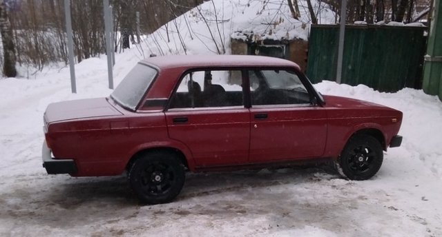

BuslayM5 Опубликовано 22 декабря, 2021 Автор Опубликовано 22 декабря, 2021 Когда менять антифриз?, в 20 градусов мороза, когда же ещё. Ночью ещё холоднее было. Завёлся, а печка сразу не заработала, антифриз видимо старый слабый, прихватило в патрубках на печку видимо. Поменял на новый. Все позамерзало, домкрат, жигу с пней снял. Масло тёплое залил в мост, на морозе ТАД 17 как смазка густая. Ещё когда всё до этого сделал, закатал задние кромки арок киянкой пластиковой. В ноль не стал забивать, оставил несколько мм, чтоб всё это не сгнило. Вчера всё почистил, помыл, обезжирил, залил мастикой от души с балона несколько раз. Сегодня всё это высохло или замёрзло, замазал всё это автопластилином, получилось норм. Прокатился не далеко, ручник по легче стал, гул был сзади, вроде как пропал. 1 Цитата

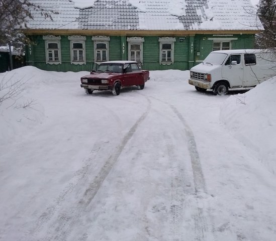

BuslayM5 Опубликовано 31 декабря, 2021 Автор Опубликовано 31 декабря, 2021 Сегодня дорога скользкая с самого утра, дел куча была , накатался от души. В последнее время снег по немногу падает, нормально, скользко. Что-то в этом году дороги чистят, как ненормальные. После надраил полностью, чтоб у неё то же Новогоднее настроение было. Всем всех благ! Хорошего настроения! С наступающим! 5 1 Цитата
