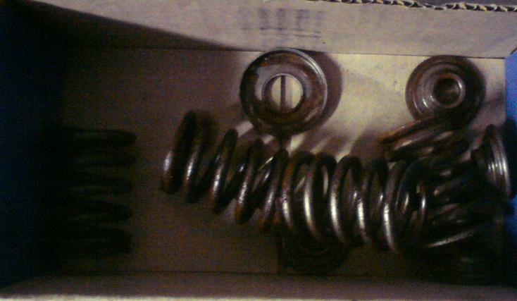

uluschev Опубликовано 9 октября, 2013 Опубликовано 9 октября, 2013 и еще. Голову перебираю, что на м30 что на м20 головки были: с двумя мягкими пружинками (большая и маленькая) клапанными и с одной, более жесткой, Кто нибудь пробывал ставить одну жесткую большую и одну мягкую маленькую? По логике на верхах получше крутиться будет, но вращать мотор будет сложнее, знает кто? Цитата
timon671 Опубликовано 14 октября, 2013 Опубликовано 14 октября, 2013 По поводу расточки в 2.5 точи не парься, До 84 стенки можно протачивать, а вот с пружинками я бы не шутил тем более б.у. Цитата
