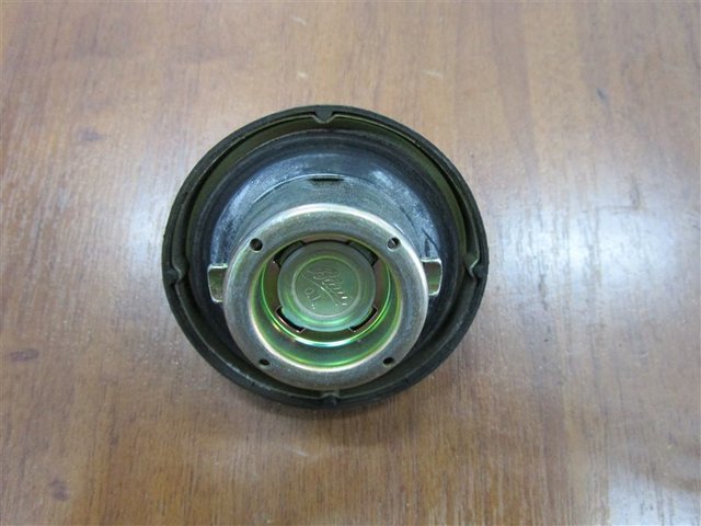

the525 Опубликовано 24 июля, 2020 Опубликовано 24 июля, 2020 Подскажите, кто знает, есть ли воздушный клапан на оригинальной крышке топливного бака BMW E34? Цитата
the525 Опубликовано 24 июля, 2020 Автор Опубликовано 24 июля, 2020 Нашел фотографию, но нужно точно знать, на E39 вроде идёт клапан на крышке бака, с E34 пока непонятно. Цитата
the525 Опубликовано 26 июля, 2020 Автор Опубликовано 26 июля, 2020 Разобрался с этим вопросом, возможно кому пригодится: https://tis.bmwcats.com/doc1059614/ Неисправность клапана крышки заливной горловины может приводить к разрежению воздуха в бензобаке. Избыточное давление - уходит в абсорбер, а разрежение создаваемое работой топливного насоса компенсируется этим клапаном на крышке. 2 Цитата
ap-bmw Опубликовано 27 июля, 2020 Опубликовано 27 июля, 2020 На Е34 вроде нет такого клапана, там внутри просто железный отлив... Буду искать себе крышку с клапаном, чтоб бак не сплющило как у Тимохи, у меня нет системы вентиляции с абсорбером. Цитата
fedunkin Опубликовано 27 июля, 2020 Опубликовано 27 июля, 2020 В 26.07.2020 в 16:54, the525 сказал: Неисправность клапана крышки заливной горловины может приводить к разрежению воздуха в бензобаке. Избыточное давление - уходит в абсорбер, а разрежение создаваемое работой топливного насоса компенсируется этим клапаном на крышке. Вот оно как. Я вот думаю, почему у меня бак порой шипит так как будто я слабогазированную воду открыл. Цитата
