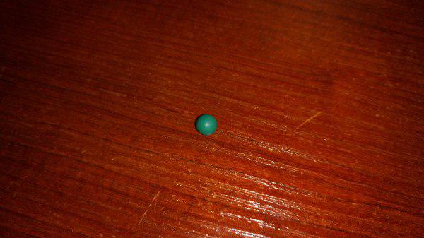

  18. детальки были вот такого плана это одна из них, гугл подсказал что это из гидроблока
  19. Во первых ни кто не говорил что авто не выравнивали, во вторых если бы и стояло оно как обычно то я мог бы тупо перелить а не недолить, ну а в третьих кольцо в с фильтром уже шло одето и я проверил после установки, при том что при повторном снятии поддона ещё раз проверил что с ним всё в порядке? есть ли что написать по делу или всё же "полюбас"
  20. Вроде есть, правда неоригинал 176320K Неоригинал Комплект прокладок гидроблока BMW, 5HP18 Valve Body 2 шт. 680 рублей есть в наличии
  21. если есть какая инфа по переборке скинь если не трудно, попробую собрать чё нибудь, а то я человек новый в этом деле, гидроблоки не потрошил ещё, вывалится что нибудь и сиди потом думай куда это, а так хоть всё понадёжнее будет
  22. Короче попробую переставить эту часть которая на фото на свою коробку, надеюсь поможет, напишу тогда чё из этого выйдет, штоки оба ебонитовые)) визуально одинаковые
  23. да я тоже так думал, пока не разобрал, а по поводу переборки гидроблока, не мог же он сразу сдохнуть из за этого штыря, про замену части я почему думал, если только как вариант износ разный у них и через него травит куда то, но блин они оба в обоих коробках ходят свободно, но без люфта, вот сфотал эту часть со второй коробки и канал сквозной, куда этот шток вставляется
