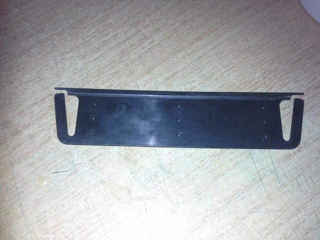

  6. Помогите непонятная запчасть вывалилась при разборе печки , Нашел только что это разделитель объема в печке. Но где стоит определить не смог.
